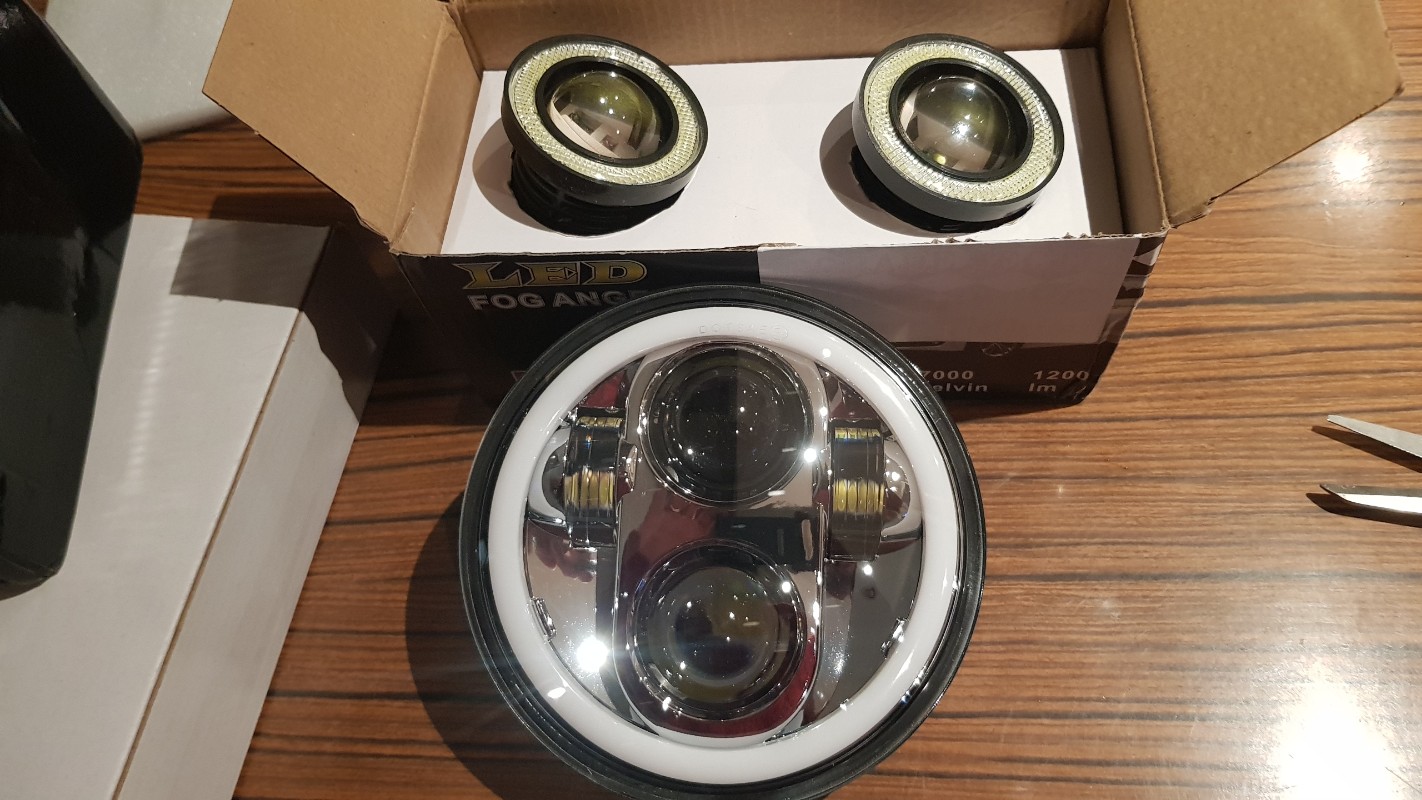

Je viens de recevoir mes nouveaux optiques led et mes antibrouillard led qui remplaceront les clignotants :
Mais bon... comme j ai repris le boulot, la fin vas se faire attendre

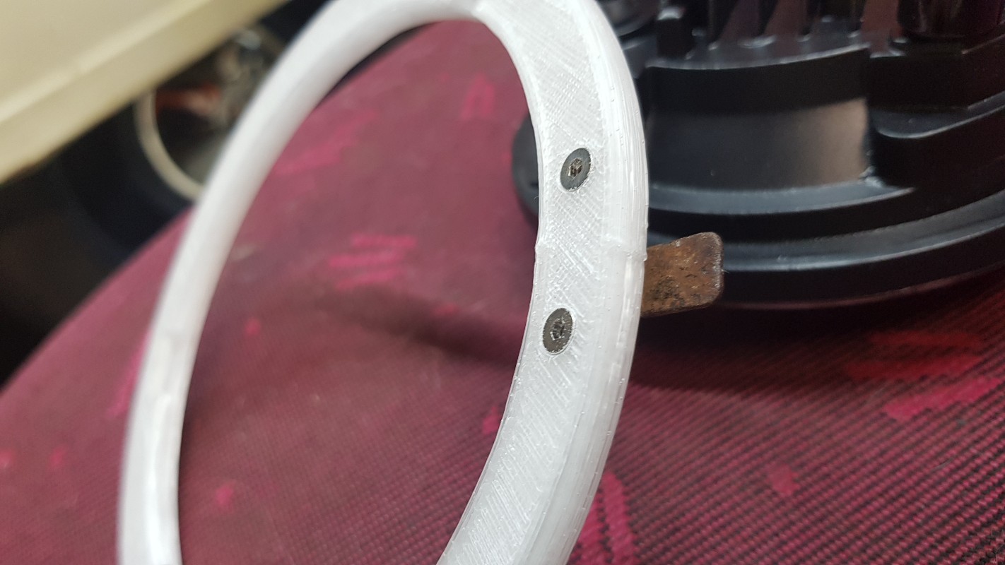

Ca y est !....
Mes 2 adaptateurs sont imprimés et pile poil au bonnes dimensions !
Donc bientôt dispos sur thingiverse... ou MP moi si besoin...
Donc pour la suite :
Lissage a l acétone pour l esthétique et la solidité.
Mise en peinture....
Et comme vous le voyez sur la photo, je vais découper et récupérer les pattes des vieux optiques complètement HS que j ai eu avec ma barre de feux du bon coin
Donc découpe des pattes à la dremel qui sont encore utilisables, perçage et vissage sur mes adaptateurs ...
Comme quoi... il ne faut jamais jeter une pièce de 2cv... même si elle est complètement HS !!!!
- akoirium
- Messages : 1084
- Ma deuche : 2cv6 1978 AZKA
- Localisation : albi
- Âge : 44
J ai profité de la pause de midi au boulot pour utiliser la perceuse à colonne et le jeu de tarauds kivabien
Donc découpe à la dremel des pattes de mes optiques HS, perçage de 2 trous à 2.5mm, taraudage à M3, et enfin, 2 vis inox tête fraisées
Reste plus qu'à monter ca sur mes adaptateurs ...
Passage à l acétone et mise en peinture avant de coler le tout au sikaflex sur mes optiques led ...
- akoirium
- Messages : 1084
- Âge : 44
Et voilà le premier montage à blanc :
Encore quelque ajustement et ça vas le faire...
Éventuellement, je reprendrais le dessin sur freecad pour ajouter un epaulement pour que l adaptateur se centre bien dans le cuvelage mais en bidouillant ça ne seras pas nécessaire...
