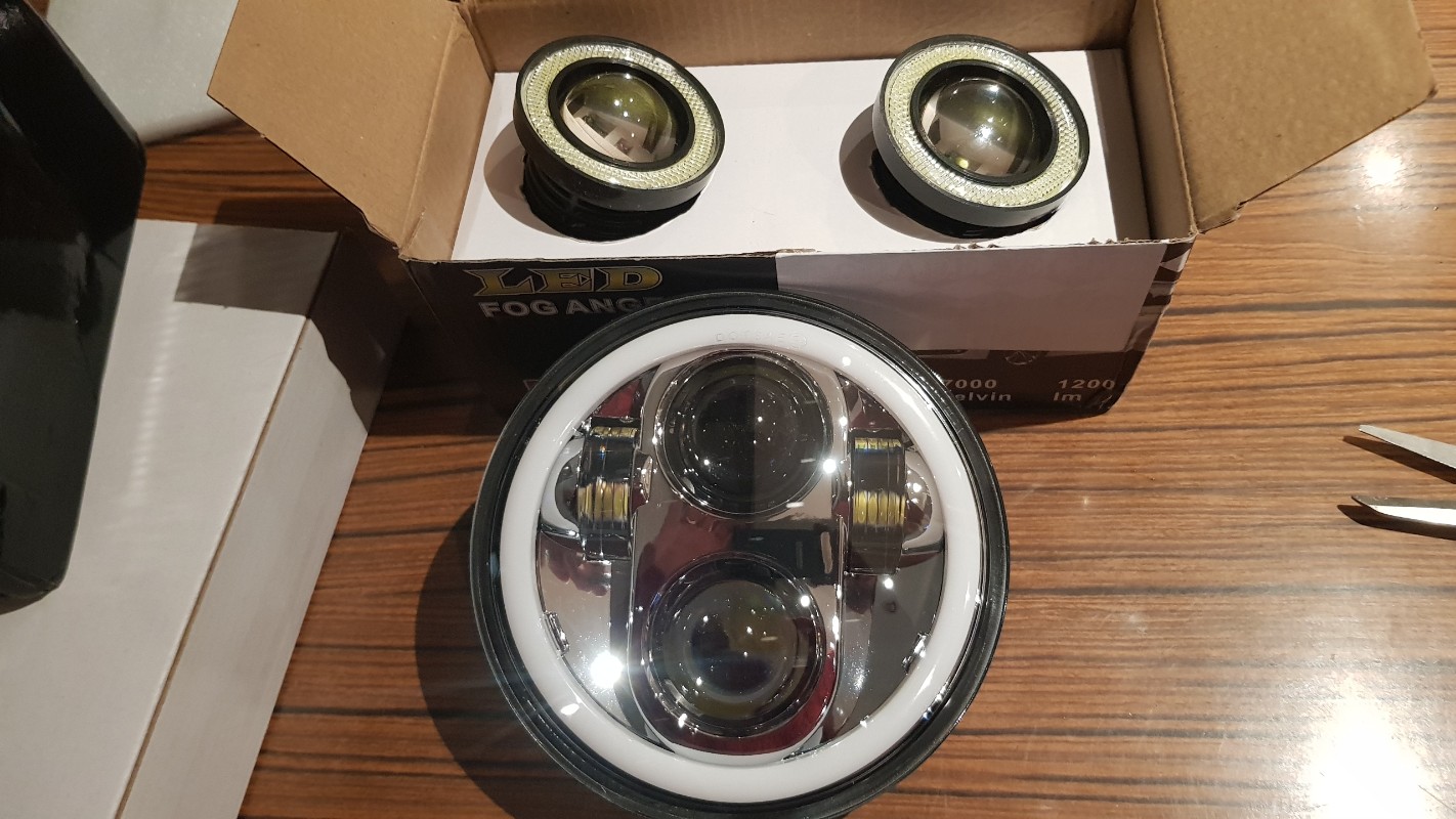

Je viens de recevoir mes nouveaux optiques led et mes antibrouillard led qui remplaceront les clignotants :
Mais bon... comme j ai repris le boulot, la fin vas se faire attendre :(

Premier essai de montage des antibrouillards dans un vieux support de clignotant :
Ca devrais le faire et en plus réversible si je veut remettre des clignotants d origine ;)
Bon me reste à remettre en route ma grande imprimante 3d pour faire les adaptateurs de feux harley et monter mes nouveaux optiques led dans mes nouveaux cuvelages ...
Et comme ca ... dans 3 mois pour le ct il me faudra que 5 minutes pour rendre l'eclairage suffisamment dangereux et inefficace pour avoir le droit de rouler :D
