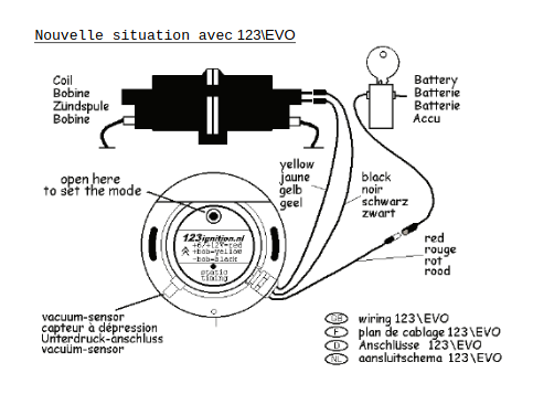

J'ai trouvé la notice de ton allumage électronique. Comme tu l'as dit, c'est bien de cette façon qu'il se branche. J'ai ajouté mes commentaires personnels entre parenthèses :
- le fil rouge est le “+” bobine après contact. Pour un branchement correct, il faut utiliser la cosse mâle (donc la brancher à la cosse femelle qui vient du faisceau)
- le fil noir est le “-” bobine. Pour ce fil il faut utiliser une cosse femelle (donc le brancher à la borne de sortie "-" de la bobine)
- le fil jaune est le “+” bobine. Il faut également une cosse femelle (car il se branche à la borne "+" mâle de la bobine)
J'ai trouvé un exemple de schéma :
Voilà, tu nous tiendras au courant de la suite des opérations, mais je suis sûr que tu as un souci de connexions...

Cette démarche te permettra d'éliminer une cause, la panne électronique...
Mais je suis convaincu que ton problème d'allumage est du au sertissage déficient d'une cosse, l'électronique (et c'est une des raisons de son succès) ne consommant que peu d'énergie, le moindre obstacle au franchissement du flux d'électrons devenant un barrage...
Donc une panne !
Bonne journée à tous

Posté : 30 sept. 2024, 17:48
par lucky40
Salut à tous,
Dès que l'électronique entre en jeu, je deviens comme une poule devant une fourchette...
Pour vous dire que j'ai fait quelques tests cet après midi, vous me direz ce qu'il faut en penser.
Je me suis focalisé sur deux choses ; les connections et l'allumeur.
Pour ce qui est des connections, j'en ai refaite une (méthode sertissage of course) celle de la borne moins de la bobine et j'ai contrôlé les autres, à priori pas de problème sur ce que j'ai pu tester.
S'agissant de l'allumeur :
- j'ai recherché le point d'allumage et fait les tests avec une ampoule.
1 -Le voyant bleu de l'allumeur s'allume bien, à priori le calage est bon
2- La cosse du fil rouge,+ après contact, allume bien l'ampoule (lumière franche et puissante), fil rouge OK, normal puisque le voyant bleu s'éclaire.
3- La pince posée sur la borne + de la bobine allume aussi l'ampoule de manière franche également, la masse prise à ce moment là sur un boulon de l'allumeur, donc fil blanc OK,
4- La pince positive posée sur la borne + de la bobine et la pince négative posée sur la borne - de la bobine n'entraîne pas l'allumage de l'ampoule, c'est là que je touche à mes limites, je ne sais pas quoi en penser...se peut il que la mise à la masse de l'allumeur soit défectueuse j'en doute puisque j'arrive à allumer la lampe en posant la pince sur un des deux boulons de l'allumeur.
5- Pour finir, lorsque je connecte la pince négative au boulon de l'allumeur, puis la pince positive sur la borne -de la bobine, l'ampoule s'allume faiblement, c'est peut être normal car à ce moment là la bobine reçoit le [b]+[b] de l'allumeur: quand je déconnecte le fil blanc, l'ampoule s'éteint, le circuit primaire de la bobine n'est plus actif ?
Alors qu'est ce qui peut foirer :pense: C'est un mystère ...sauf à dire que l'allumeur a un souci...et dire qu'il a déjà fonctionné lors de mes essais du moteur sur le banc !
Désolé d'avoir été si long...
Posté : 30 sept. 2024, 18:00
par CHARLYSTONE
Tes essais sont bon, maintenant reste à savoir si le problème vient de ton allumage électronique, peux-tu le remplacer par ton ancien
