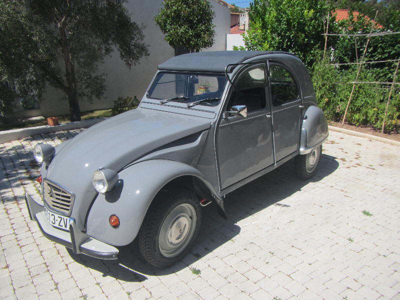

merci
c'est beaucoup de boulot, 2 ans de travaux, mais bon ça roule maintenant
J'ai vu mon agent, il va la reprendre pour me changer les roulements de roues et remonter le carbu rénové, car j'avoue en avoir un peu marre de mettre les mains dedans.
Je suis en rodage, démarre au 1/4 de tour, mais a du mal à chaud. Je fais des essais sur la voie rapide entre ensues et la couronne, et bien elle a du mal dans les côtes, je roule à 50km/h, je n'ose pas forcer. Je n'ose pas aller trop loin, la dernière fois le ressort de rappel de l'accélérateur s'est décroché, elle est resté accéléré!!! j'ai coupé le moteur et attendu qu'elle refroidisse, mais bon j'ai crée un attroupement

Super Helios, elle est comme neuve !
Beau boulot.
