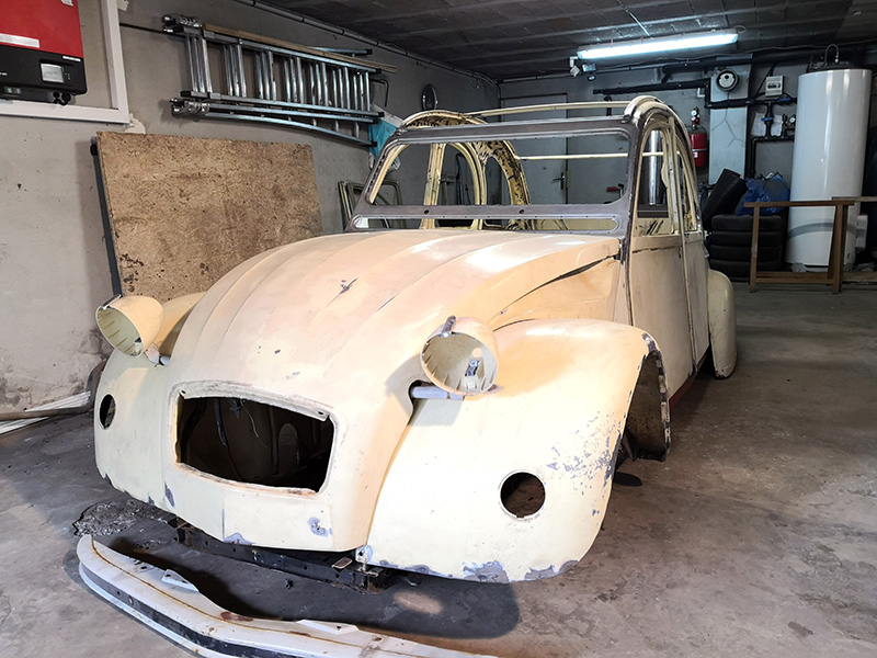

Aujourd'hui, je me suis occupé de réparer la seconde aile avant.
Et après la soudure, j'ai redresser un peu la tôle avec un marteau et un tas virgule.
Voilà ce que cela donne :
Rappelez-vous, lors de ma présentation, j'avais mis un photo vu de l'avant de mon auto.
J'ai fait un zoom de cette photo pour voir comment était cette ailes avant que je m'en occupe aujourd'hui (j'avais oublié de faire une photo avant de travailler dessus aujourd'hui) :
Il faut que je trouve une tige" de fer à béton, ou un morceau d'étiré pour faire des renforts sur le pourtour des ailes. J'avais posé la question il y a déjà 1 an (viewtopic.php?f=13&t=12045) et je m'en occupe que maintenant !).
Ensuite, il ne restera plus que le mastic à mettre :wink:
Je trouve que je me suis plutôt bien démerdé pour quelqu'un qui n'est pas du métier (je m'auto félicite :) )

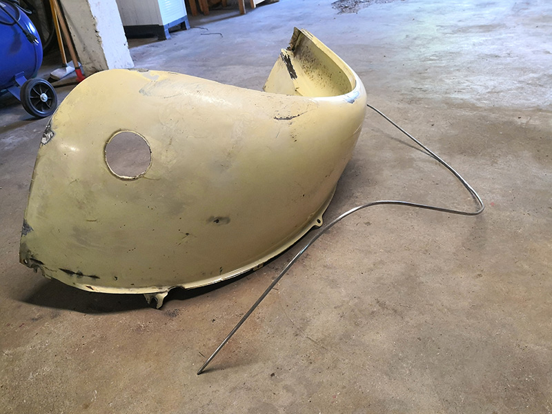

Pour le renfort du "bord d'aile" , j'éviterai le fer à béton.
Je me souviens un ami qui avait voulu renforcer un capot de cox comme ça…
Résultat pas terrible, c'est pénible à mettre en forme et après ça devient un nid à rouille.
Si tu avais accès à une pince à rétrindre et à une pince à étirer, tu pourrais modeler une " doublure" à partir d'une bande de tole.
Pas simple j'entends bien.
Et coller un tube du cuivre formé?
Voir brasé!
Mais j'ai peur qu'au final, cuivre + acier ça fasse éléctrolyse...

Pas du fer à béton, effectivement trop rigide.
Chez nous, au club, on renforce toutes les ailes par un fer rond de 5 ou 6 mm.
Et on met un cordon d'étanchéité acrylique pour protéger de la rouille.
Ca va très bien, se met facilement en forme. On le soude par points. Ca renforce bien l'aile, puisque celles qu'on nous vend n'ont plus le pli de celles d'origine.
J'en ai depuis 2005 sur l'aile avant droite de ma 2 CV 6, suite à un accident, et il n'y a pas de rouille.

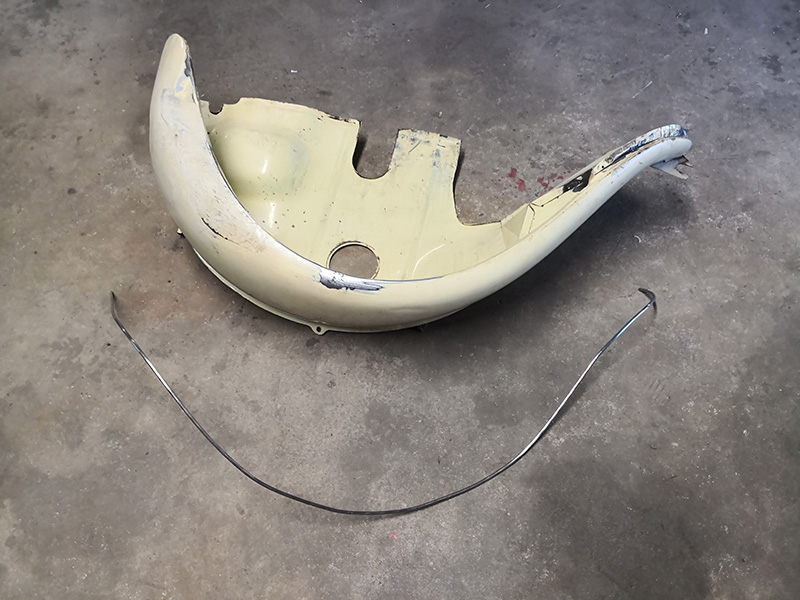

Je me suis pris mon après-midi aujourd'hui, et comme j'avais trouvé en début de semaine des barres d'acier, j'ai fait mes renforts d'ailes avant.
Pour ceux qui veulent en faire, comme dit Bob, ne pas prendre de fer à béton, et ne pas prendre non plus d'étiré.
L'étiré est un acier "dur" qui n'est pas facile à mettre en forme.
J'ai pris du laminé de 6 mm de diamètre.
Le laminé est un acier "doux" qui se mets en forme assez facilement (il faut quand même forcer).
J'ai donc fait mes deux renforts, le premier pour l'aile gauche :
Et le second pour l'aile droite (forcément) :

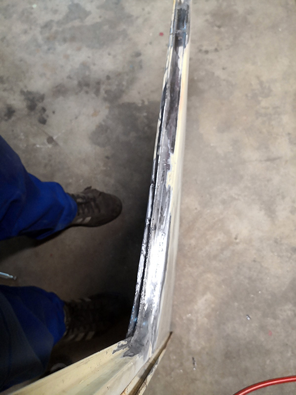

J'ai soudé le premier (pas de photo, mais je vous en ferrais) et je confirme que ça consolide très bien l'aile. :wink:

Comme promis, une photo partielle de la soudure des renforts

tu as du "t'amuser" :pleurs:
Avec la différence d'épaisseur de camelote pour souder les deux ça doit être chaud!

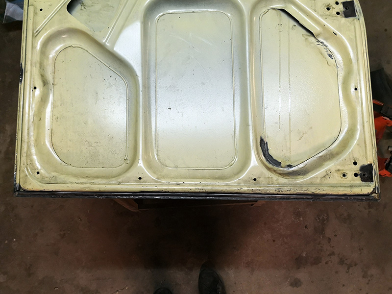

Après les ailes, j'ai réparer une portière.
J'ai oublié de prendre des photos avant que je commence, mais j'en ai juste après avoir passer la brosse métallique pour enlever la rouille.
Ça fait un peu moins peur :) , mais on voit quand même le manque de matière.
Donc je suis parti de là :
Et après 7 h de taf, j'en suis arrivé là :
ou encore, avant :
Après :
Pour y arrivé, je me suis fabriqué ce type de pièce :
Il ne reste plus qu'à mettre un petit coup de mastic et c'est reparti pour 30 ans :wink:

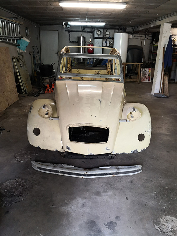

Et cet après-midi, je me suis fait un petit kif !
J'ai fait un montage à blanc de ma 2Cv, histoire de voir un peu ce que cela donne.
Mon épouse à même trouvée qu'elle faisait presque voiture comme ça :wink:
Bon les ailes arrières sont trop bouffées pour essayer de les récupérer.
Et comme les refabrications sont plutôt correcte pour ces pièces, j'en prendrais des neuves.

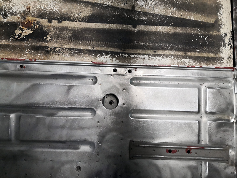

J'ai tout de même vérifié sur mon châssis (que je ne réutiliserais pas, il est manger par la rouille cf. mon post : viewtopic.php?f=16&t=11085) que le travail que j'avais fait sur la caisse était bon !
Donc on vérifie l’alignement des trous.
Ceux avant droit :
et ceux arrière gauche
J'ai contrôle également que ceux situé dans le coffre sous également bien alignés :wink:

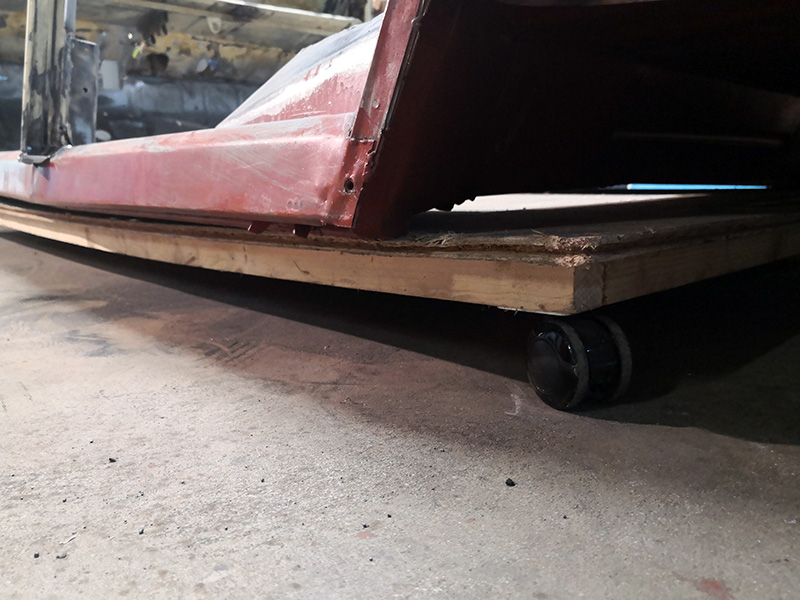

J'ai dès le début du projet réalisé un skateboard spéciale 2CV.
2 planches d'OSB2, quelquesrenforts en bois, 4 roulette doubles, et hop !
Comme cela, je peux déplacer la caisse comme je le désire.
Même lorsqu'elle était sur le toit :)
Re: Restauration 2CV6 spéciale de 86
Posté : 03 mai 2020, 19:27
par JLUC
pour la caisse nue ta planche à roulette est impeccable.
Je me disais que si tu voulais mettre en route le moteur, autant le monter sur le châssis avec la boite.
Comme il est cuit ton châssis, tu ne monterais pas les trains roulants.
Mais pour refaire le faisceau électrique, tu pourrais en revanche poser la coque.
Vois tu mon idée.
Je me dis que ta planche ne sera pas assez solide pour supporter le poids du chassis de la coque et du moteur+boite.
Sans parler de la répartition des masses avec tout le poids sur l'avant..
En fixant les "roues folles" directement aux extrémitées des longerons du châssis cuit, tu aurais un " banc de mise au point" mobile.
Tu pourrais aller loin dans l'avancement du projet au niveau MAP et finition de la coque ainsi. :mecanic:
Aussi la touche finale se ferai par l'achat d'un châssis en état.
C'est long à expliquer et ça peut parraître rébarbatif désolé. :pensif:

JLUC,
J'avais bien compris le principe que tu explique, mais j'espère que le ministre des finances aura le budget plus tôt, sinon cela voudra dire que je devrais faire un montage à blanc, presque définitif (avec moteur, électricité, ....), avant le montage définitif...pfffff
En fait, je compte :
. Finir la carrosserie, jusqu'à la mise en apprêt garnissant
- Rénover le moteur et inspecter la boite,
- Acheter le châssis, et faire le montage des trains roulants qui sont déjà rénover et en attente de remontage,
- Faire la peinture de la carrosserie et procéder au remontage de la caisse sur le châssis,
- Et finir par électricité, et TOUT ce que j'ai oublié :)
Il y a encore de longues heures de travail dans mon sous sol avant que la voiture ne retrouve l'asphalte de nos petites routes Bretonne.
J'espère avoir fini pour la Nationale 2021 "Cetic Deuche"

Aujourd'hui, après finalisation du ponçage de la caisse, application du Rustol CIP intérieur, extérieur.
Rien de bien folichon, mais au moins, ça avance. :wink:
La peinture fait très transparente sur la photo, mais le Rustol est belle et bien appliquer de manière homogène.
