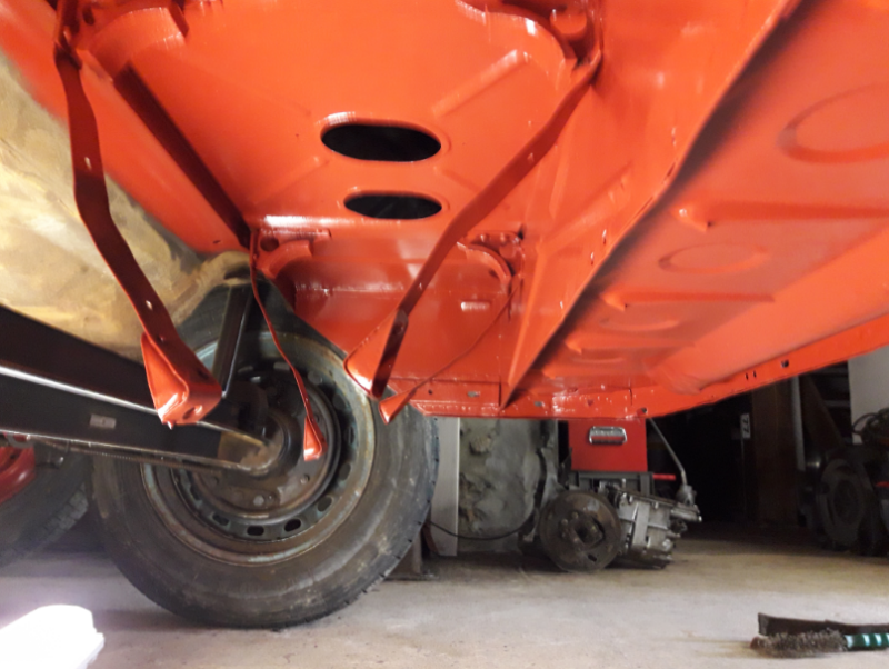

    Et hop une troisième couche d'antirouille dans l'habitacle réservoir ............ promis une fois sec j’arrête :mdrr: .
