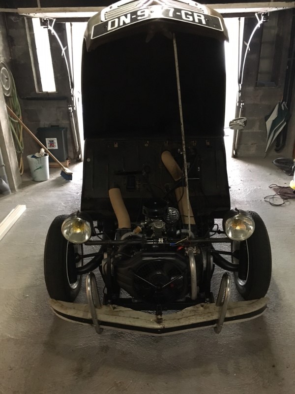

Après près de 1000 km parcourus cet été, première révision pour vérifier si les vis, boulons sont toujours bien serrés, trouver la fuite d'huile et installer un allumage électronique :)

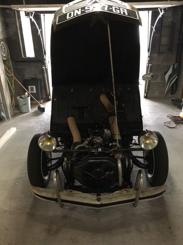

Démontage des ailes, vérifications, un petit coup de chiffon :
Et j'ai trouvé la fuite d'huile : le joint du couvercle de culasse s'est mal positionné lors du remontage : fuite sur le côté gauche sensible (ça tombe en plus sur le pot de détente...) et une très légère sur le côté droit : Pose du silicone loctit bleu entre le cache culasse et le joint pour bien le maintenir en place lors du remontage, pour le moment pas de fuite constatée après un essai :). Pas de fuite au niveau du radiateur, des alimentations des culasses et des joints lunettes :drapeaublanc:

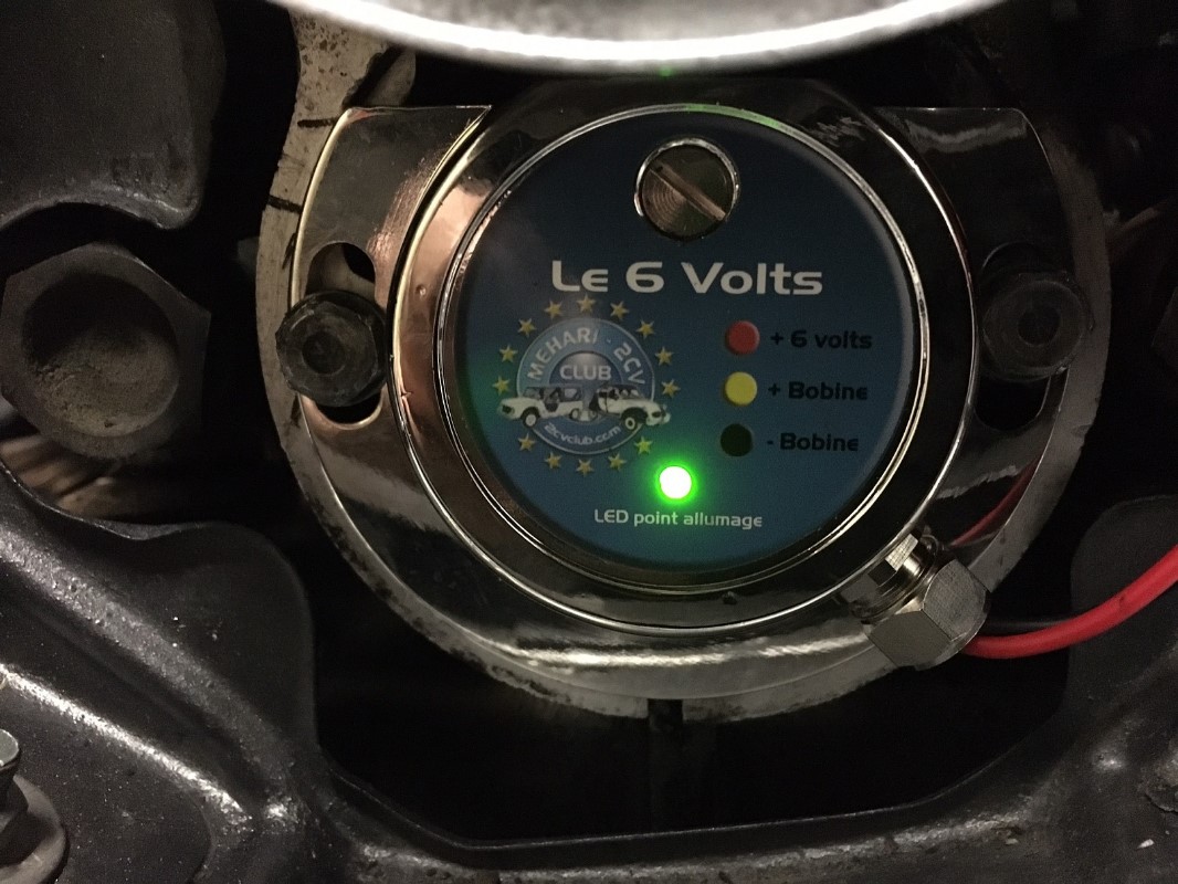

Pour la pose de l'allumage électronique, c'est d'une simplicité ! la seule vérification que j'ai du faire c'est de bien vérifier que le + de la bobine était bien branché sur le + après contact et j'ai bien fait, erreur de ma part :surpris:. Ce n'est pas grave, c'est juste pour bien brancher le + sur l'allumage. Pige de calage avec un foret de 6 :) Bobine 6 V séche et remplacement des bougies par des Iridium.
Mise en route, résultat spectaculaire :tchin:
Démarrage immédiat (chaud et froid)
Ralenti excellent, elle ronronne :) elle tourne comme une horloge sans à coup, bruit caractérisque sympathique de la 2CV :amour:
Ma vis platinée devait être fatiguée :pensif: J'ai gardé l'ancien boitier et conservé l'ancien câblage pour revenir en arrière...
Et pour finir, afin de conserver sa patine, application de Rustol au chiffon sur toute la carrosserie :)

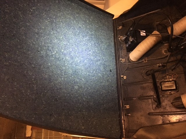

Pose d'une feutrine sous le capot, c'est bien pour les piétons :p
Feutrine capot.jpg (93.83 Kio) Vu 9367 fois

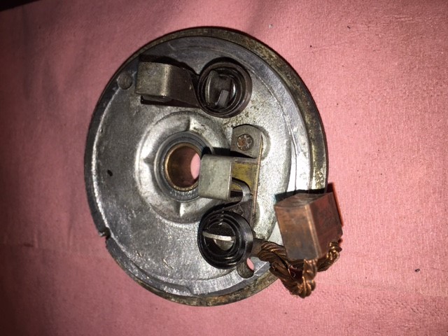

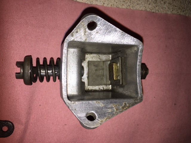

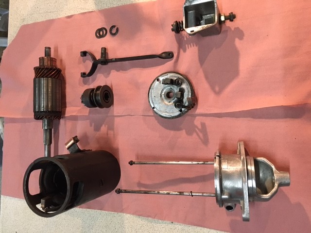

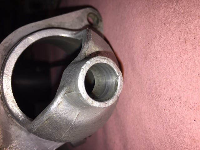

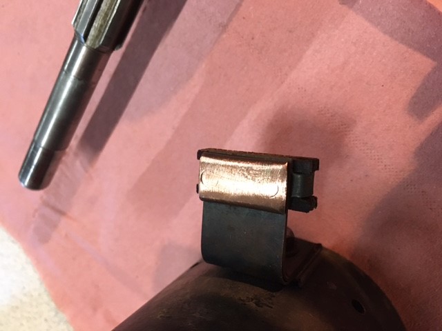

Un matin, le démarreur tout mou, plus d'énergie. Après avoir vérifié les branchements, nettoyé les cosses, vérifier la batterie (chargement +niveau d'eau), démontage du démarreur en suivant les tutos de cet excellent site !
C'est facile, charbons usés à 15 %, absence d'un pallier sur la cloche du démarreur et du gras à l'intérieur :vomi:
Les charbons ne seront pas remplacés
Charbons 2.jpg (90.26 Kio) Vu 9367 fois
Démarreur démonté.jpg (71.84 Kio) Vu 9367 fois

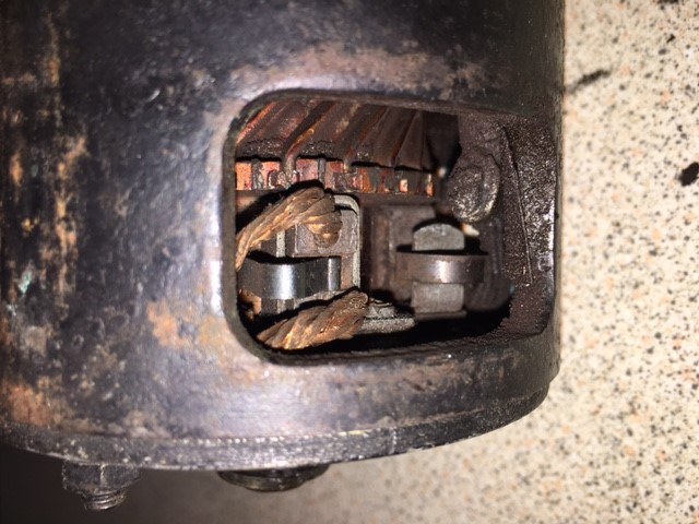

Nettoyage et désoxydation des contacts électriques sur rotor et le contact de la fourchette :
Contact stator 1.jpg (53.68 Kio) Vu 9367 fois
Contact stator 2.jpg (78.7 Kio) Vu 9367 fois
Pallier en bronze absent ! pose des deux palliers.
Bague bronze.jpg (71.69 Kio) Vu 9367 fois

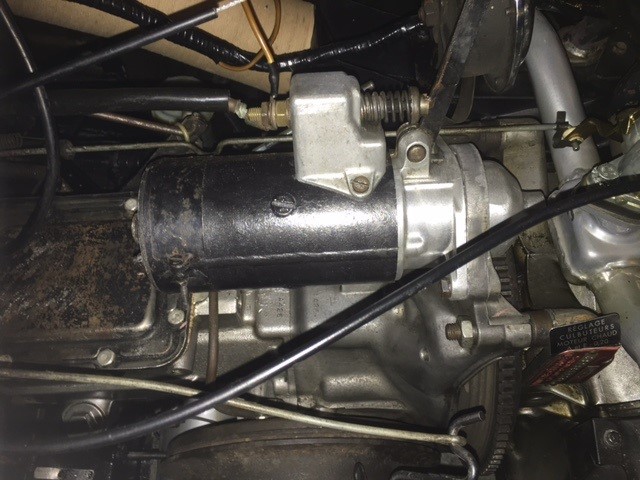

Nettoyage extérieur et la pose.
Démarreur posé.jpg (93.34 Kio) Vu 9367 fois
Le résultat est spectaculaire, le démarreur est neuf ! les pièces se trouvent facilement sur le net. Pour ma part j'ai un Ducellier 381 A dont la fabrication a été arrêtée en 55 (selon le site 2cvco.canalblog.com) :)

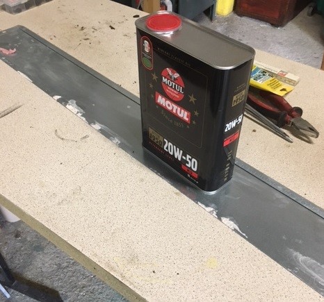

Prochain travail :
Un support de bidon d'huile pour le compartiment moteur...
Support bidon d'huile.jpg (69.07 Kio) Vu 9367 fois

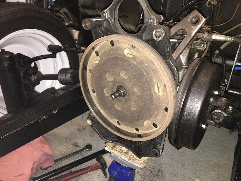

Comme prévu je n'avance pas faute de temps pour remplacer mon embrayage (voir l'autre post dans tuto).
Mais j'ai quand même retiré le volant moteur pour voir l'état du joint SPI (qui fuit obligatoirement vu son grand âge !) :
Pas de surprise il est à remplacer :p
Et là surprise ! J'ai retrouvé la bague bronze du démarreur manquante, coincé entre le volant moteur et le carter : J'avais un bruit strident dans les tours depuis peu, preuve avec la trace laissée sur le volant moteur.
Maintenant joint spi à remplacer, nettoyage du carter et du volant moteur et l'embrayage.

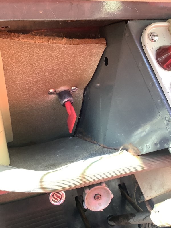

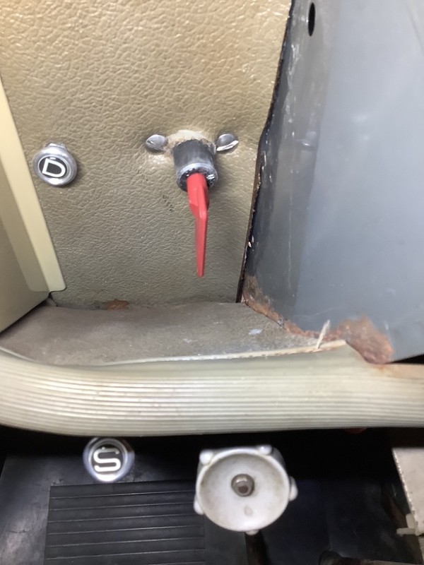

Installation d'un coupe circuit (j'ai recollé l'isolant en voyant la photo :) )

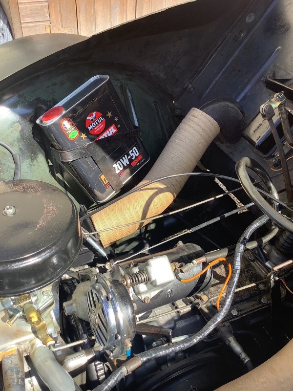

Et ajout d'un support de bidon d'huile de Citroën DS :amour:
