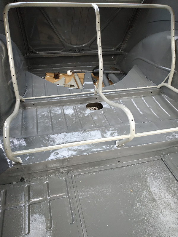

Bonsoir à tous,

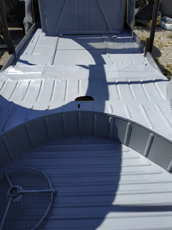

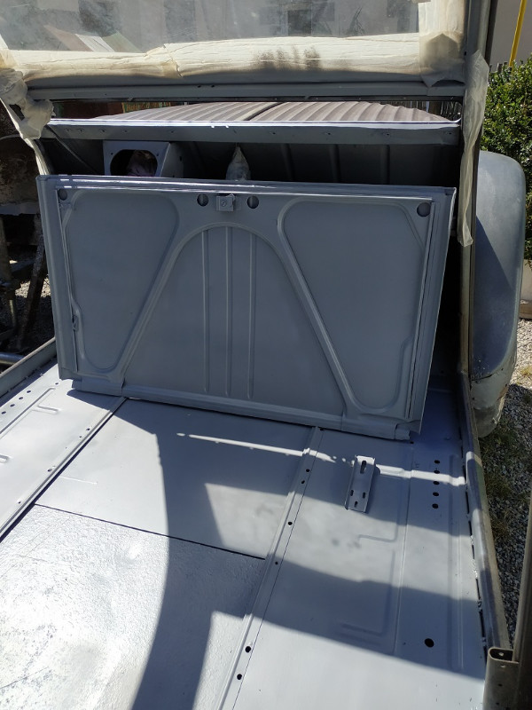

Comme promis quelques photos.
Messages : 9801
Re: Restauration 2CV AZL (ou AZLP) de 1958
Très beau boulot, bravo.

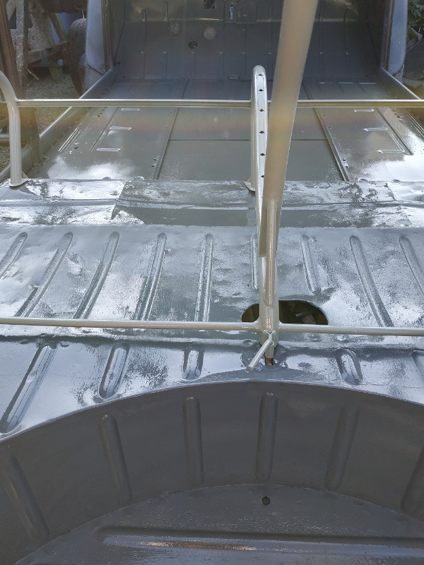

Quelques photos supplémentaires.

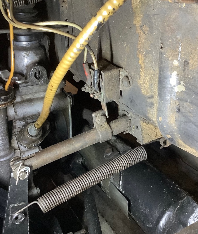

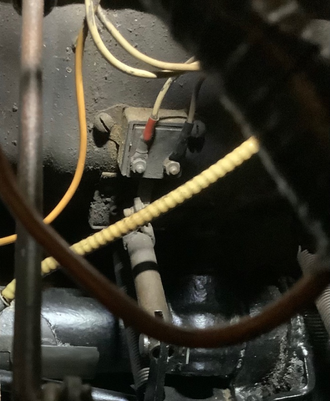

Par contre, je dois réinstaller le câblage des feux arrières, le contacteur de feu stop est également absent...
L'un d'entre vous aurait-il une photo pour savoir comment il est installé ?
Merci d'avance !
Bonsoir adhl,
Voici une photo, pas facile à prendre sans rien démonter. En espérant que cela t’aide.
Une deuxième photo de ce matin, je fais la purge des freins

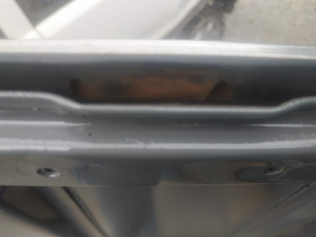

J'ai procédé au remplacement des fenêtres avant, malheureusement, le système de verrouillage fait défaut...
Auriez-vous une solution à me suggérer pour résoudre le problème ?
Quelques photos (la première avec, la seconde sans) :
Vous remerciant par avance de vos retours

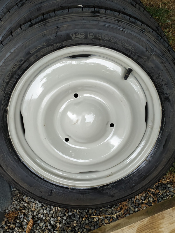

Elle va enfin pouvoir retrouver ses roues....
Messages : 9801
:clap: :clap:

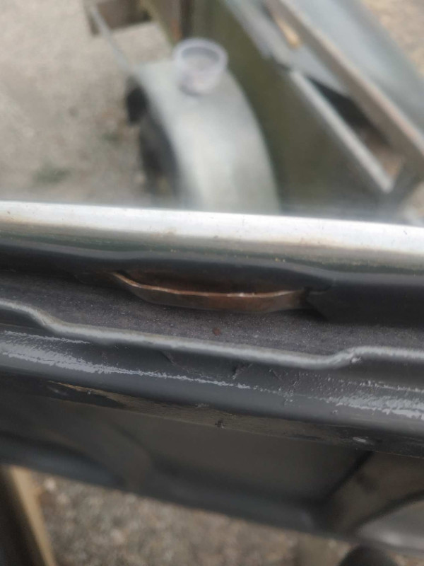

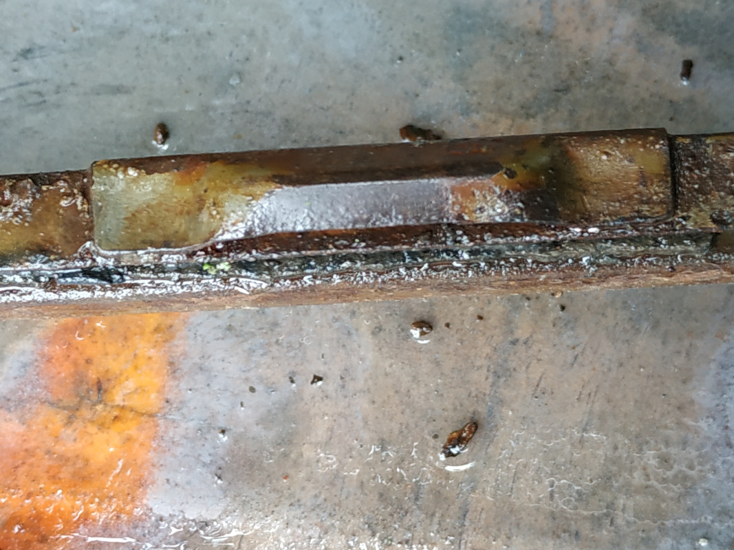

J'ai effectivement fait l'acquisition de ce verrou mais mon problème se situe sur la vitre de remplacement, la partie sur laquelle le verrou vient s'accrocher fait défaut.
Une photo de la partie manquante (prise sur la vitre d'origine) :
Si vous avez des solutions / suggestions pour solutionner le problème...
Messages : 7511
Bonsoir Adhl,la partie manquante de la vitre mobile est soudé, a moins de souder une patte métallique, je crois que tu va devoir changer le cadre de la vitre

CHARLYSTONE a écrit : 17 août 2022, 20:47 Bonsoir Adhl,la partie manquante de la vitre mobile est soudé, a moins de souder une patte métallique, je crois que tu va devoir changer le cadre de la vitre
C'est bien là le problème, c'est déjà une vitre de remplacement car le cadre de la mienne est en mauvais état..
Fabrique une patte et la souder ?
Découper la patte sur l'ancien cadre et la souder/coller ?
L'un d'entre-vous a-t-il déjà solutionné un problème similaire ?

Je viens d’essayer de la colle araldyte pour métaux. En ayant respecté à 100 % les consignes d’utilisation, ça n’a pas tenu.
Souder une pâte sur un montant inox, pas facile… il faut trouver un cadre de vitre d’occasion ou neuf.
J'avoue cela pouvait prêter à confusion...
Il existe bien une solution certainement...
Je ne vais pas collectionner les cadres... S'agissant déjà d'un cadre de remplacement...
J'ai vu concernant les cadres de vitre arrière que certains, comme ils sont difficiles à trouver, les reconstituent entièrement à partir de plusieurs cadres : il n'est pas possible de faire quelque chose dans cet esprit là ?
