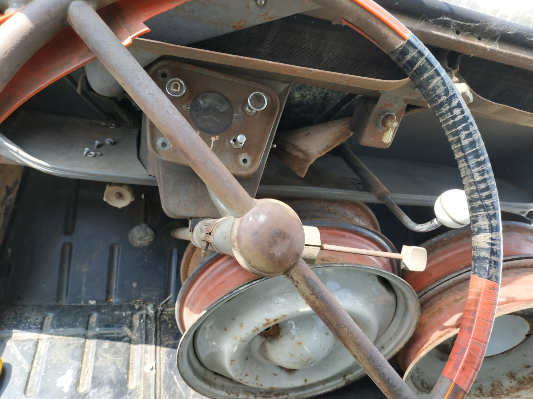

Bonsoir à tous,
Début de la restauration et nécessairement quelques petites questions.
Dans un premier temps je vais repeindre l'intérieur et les jantes donc peinture AC121 et AC132.
Par contre, pouvez-vous me dire lister précisément quelles pièces doivent être peintes de la même couleur que les jantes : volant, commutateur, bouton d'essuie-glace, boule levier de vitesse, armature de sièges, pare-choc, phares ?
Est-ce exact ? Des oublis ou erreurs peut-être ?
Concernant la batterie sèche,je crois sauf erreur qu'il faut respecter une procédure pour la première mise en service : pouvez-vous me donner des conseils ?

L'étape ponçage avance doucement mais sûrement...
Un petit retour sur les pièces à peindre en AC121 ? Ma liste est-elle correcte ? Quelques omissions ou erreurs certainement ?

Je dirais qu'il n'y a rien à peindre couleur jantes !

Merci de vos retours mais normalement si, j'ai déjà trouvé les structures des assises, le volant et la colonne de direction, les pare-chocs...

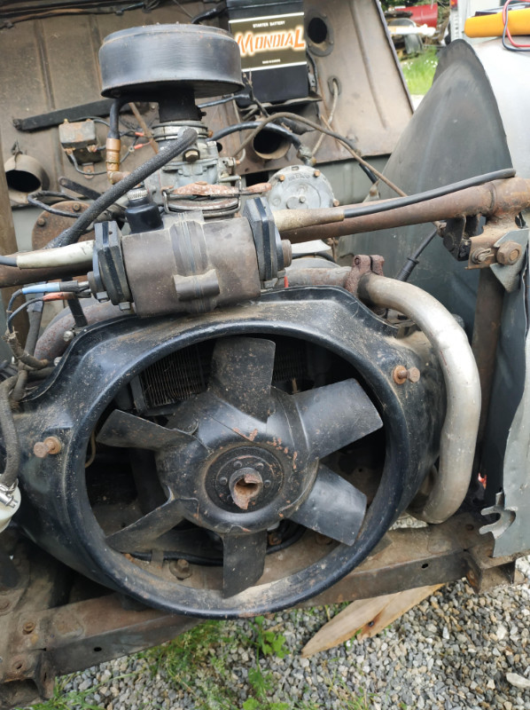

moteur
moteur

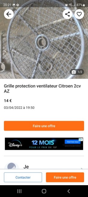

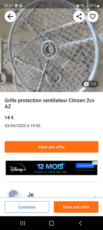

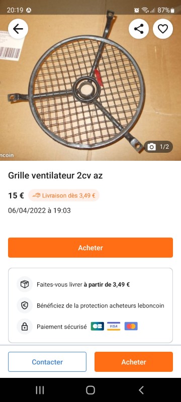

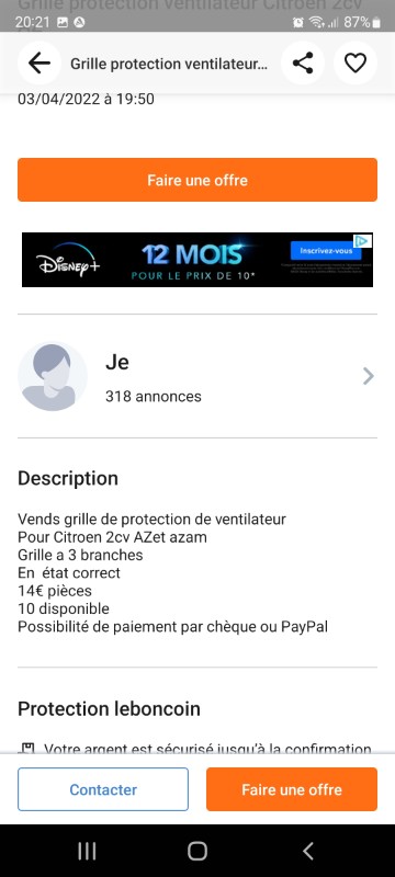

Quelqu'un pourrait me donner le nom de la grille qui me fait défaut ?
Messages : 9812
Re: Restauration 2CV AZL (ou AZLP) de 1958
Je pense que cela pourrait convenir
https://www.leboncoin.fr/equipement_auto/2142479688.htm
Ou encore
https://www.leboncoin.fr/equipement_auto/1985361870.htm

Bien vu !
Merci beaucoup !
Diamètre à vérifier peut-être ou n'y a-t-il eu qu'une seule dimension ?
Messages : 9812
Je sais pas j'ai une "moderne".
Mais je ne suis pas un bon exemple car j'achète avant de réfléchir :mdrr: après je revend ou ... je garde :fou:
Donc perso, à ce prix, j'en achète une et je vois :mdrr: Si c'est bon :clap: ou mauvais :enerve2: :mdrr: :mdrr:

Éric a trouvé la bonne grille ( la première, un doute pour la seconde ).

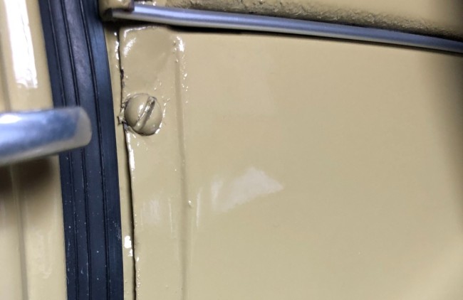

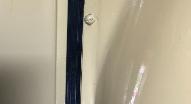

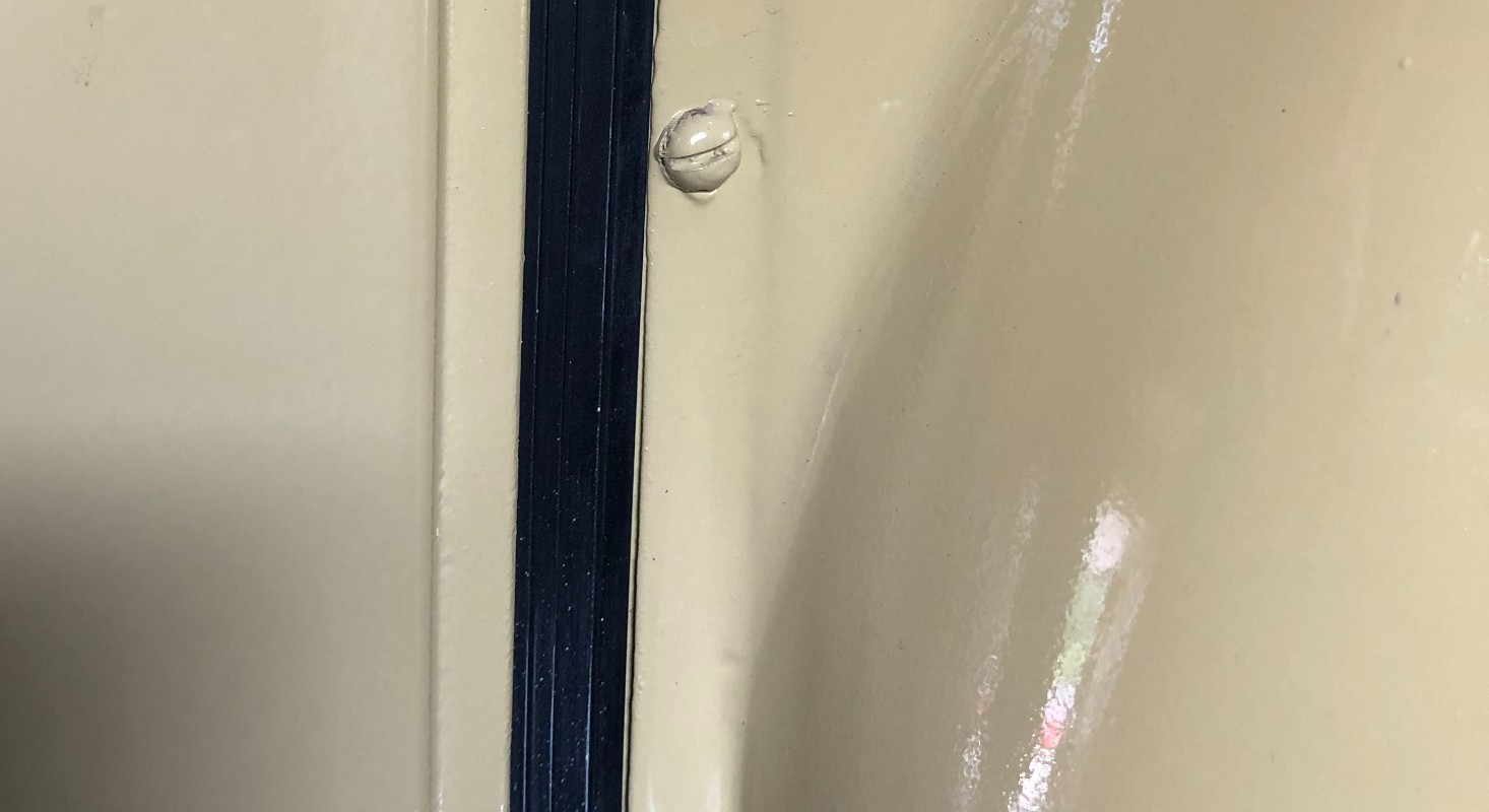

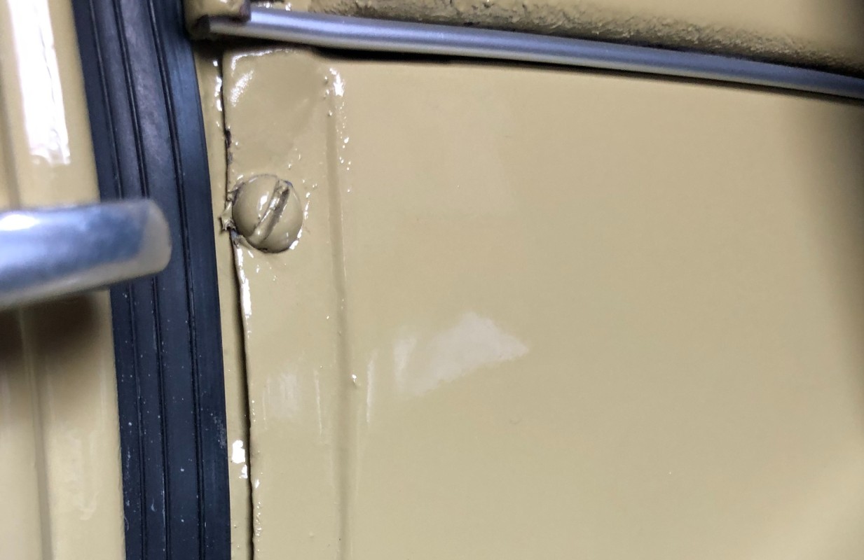

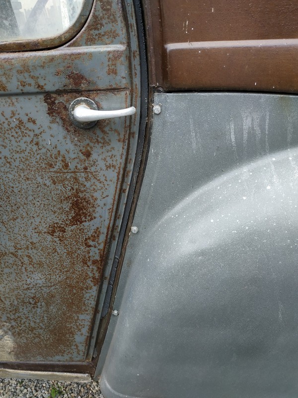

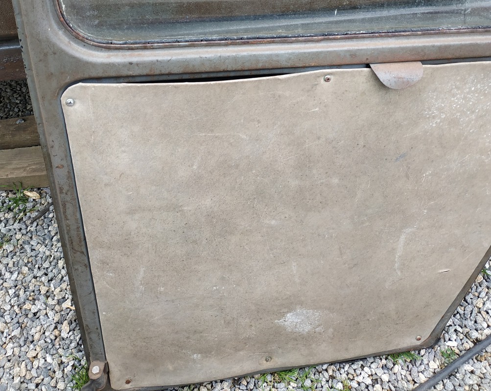

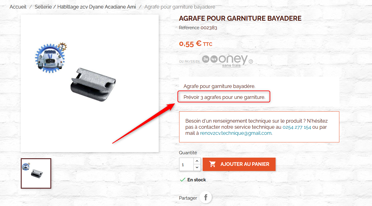

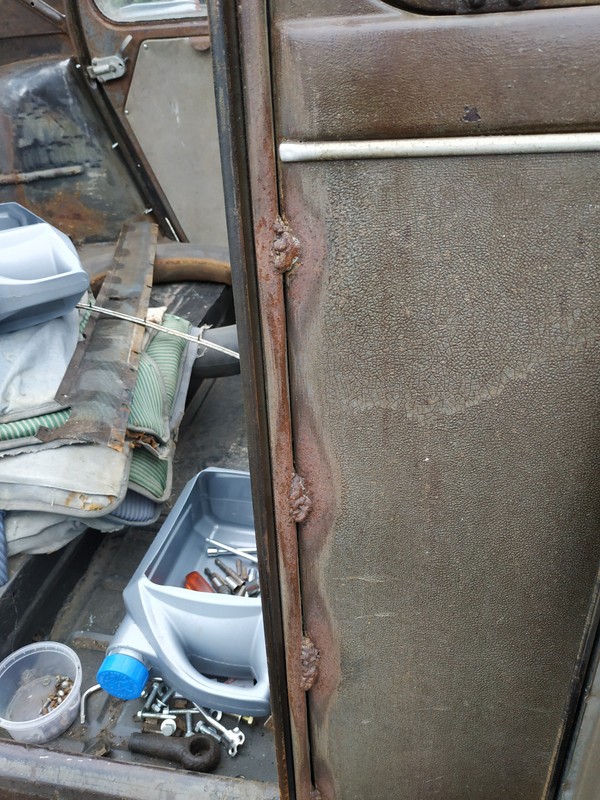

Une idée pour corriger ce qui a été fait ?
Pas très esthétiques ces boulons, comment corriger et surtout comment devrait-elle être fixée ?
Les panneaux se fixent normalement par des agrafes, j'ai les panneaux, j'ai les agrafes mais quelle est la technique ?
Une chose est certaine, ce n'est pas comme ça...

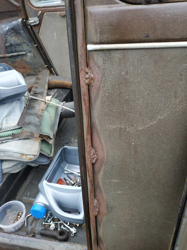

Bonsoir à tous,

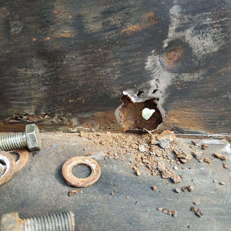

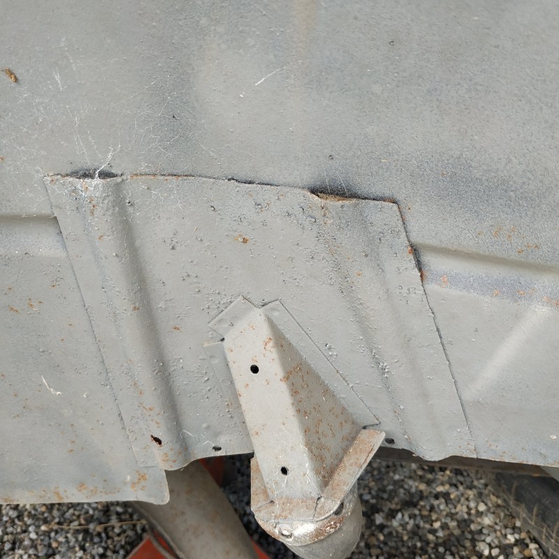

L'un d'entre vous aurait-il des conseils pour traiter ce problème de rouille ?
rouille
rouille
Toute la difficulté réside dans le fait que je ne peux accéder sachant que de l'autre côté, il y a cette pièce :
ext
ext
Des conseils ? Un retour ?
Un traitement type framéto pourrait-il suffire ?
Sur les points précédents également si possible...
Merci d'avance !

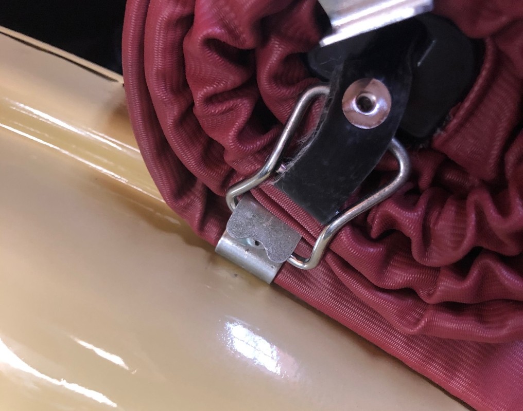

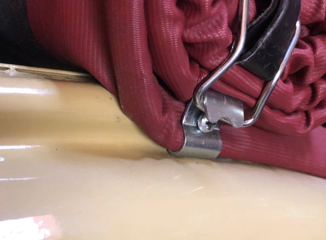

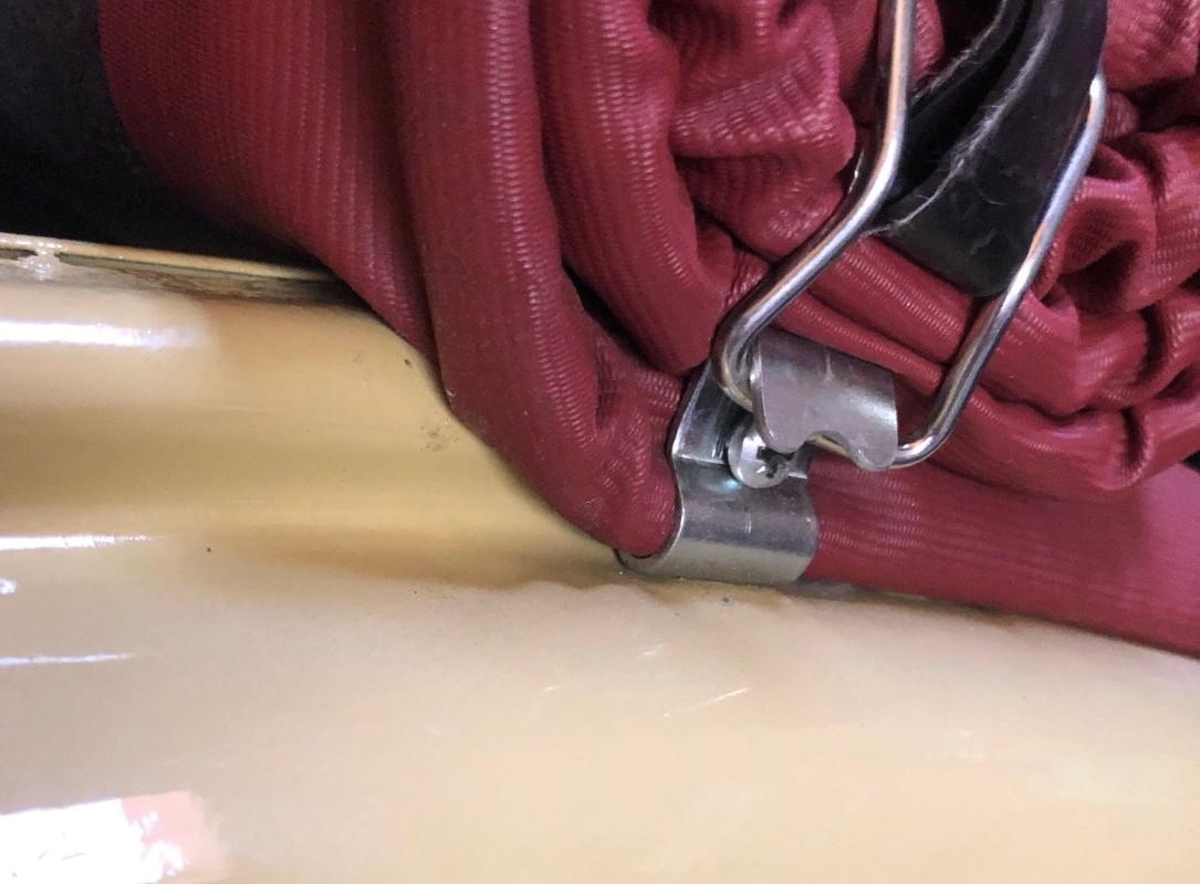

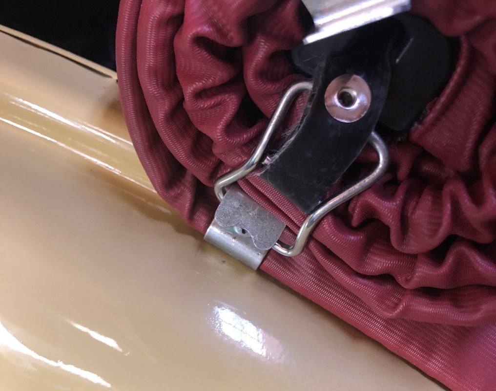

Autre question : comment maintenez-vous la capote ouverte quand vous roulez ?
Je n'en suis pas là mais je pense qu'un élément me fait défaut pour la fixer/bloquer.
Merci d'avance de vos retours.
Messages : 17444
Je ne suis pas expert en rouille, mais j'ai l'impression qu'il va falloir couper large autour et enlever tout ce qui est pourri, avant de songer à traiter ... :pense:
Pour la capote, c'est la même opération que pour la Spécial.
(Crédit à http://www.nobug.be )

adhl a écrit : 23 mai 2022, 09:12
J'avais la meme chose, c'était ce qui était fait à l'époque. Pour ma part, j'ai limé avec une dremel, puis après un poncage de la rainure, j'ai déposé un mélange de colle epoxy fer dilué avec un peu d'acétone pour le rendre liquide. Résultat, tu comble la rainure légèrement mais tu n'as plus la démarquation avec les soudures
C'est des vis plates tetes rondes, avec fixation par prisonnier. A mon avis, les prisonniers sont morts et c'était la solution de secours !
Il faut que tu perces avec un foret tres fin le centre des vis pour les enlever et jauger les dégats !
Là, il faut demander aux puristes des détails. Pour ma part, la fixation se fait avec des vis parker plates puis cruciforme (vers 56 il me semble) comme sur ta photo !

adhl a écrit : 24 mai 2022, 19:47 Bonsoir à tous,
Merci d'avance !
Et pour la rouille, et bien il n'y a pas 36 solutions ! Si c'est de la rouille perforante, il faut decouper, décaper, traiter et souder une plaque (ou renfort). Pour la rouille superficielle, decapage, ferose (ou Jenolite que je préfère !), traitement frameto et en avant ! :volant:

adhl a écrit : 24 mai 2022, 21:16 Autre question : comment maintenez-vous la capote ouverte quand vous roulez ?
Et enfin, pour la capote, tu es en ouverture extérieure ?
Si oui, pour la position intermédiaire, c'est inclus avec la capote avec une fixation sur la caisse et pour la position grande ouverture, tu dois fixer cette pièce
Dispo içi par exemple : https://www.retro-design.fr/fr/capote-2 ... UcEALw_wcB

Bonjour à tous et merci infiniment de vos retours.
L'un d'entre vous aurait-il une photo que je visualise un peu plus ?
La présence du renfort juste derrière est toutefois un réel problème...
Une idée sur la façon de procéder ?

adhl a écrit : 25 mai 2022, 12:25
Voilà les miennes d'origine......par contre elles ne sont normalement pas peintes, mais bon mieux vaut ça que rouillées !
adhl a écrit : 25 mai 2022, 12:25 La présence du renfort juste derrière est toutefois un réel problème...
Je pense qu'une découpe de la tôle rouillée est déjà la première chose à faire. Ensuite; à toi de voir pour te créer un renfort perso, avec 2 tôles de chaque côtés
adhl a écrit : 25 mai 2022, 12:25 Concernant les finitions intérieures : l'intérieur de la voiture doit être peint de la même couleur que l'extérieur mais des insonorisants sont prévus un peu partout à l'intérieur.
Il faut donc peindre et ensuite recouvrir la peinture avec les insonorisants ?
Tout à fait ! Bon, insonorisant est un bien grand terme !

Salut @casaman
Une question, tu n'as pas mis ce type de jonc pour assurer l'étanchéité?
Messages : 1170
Localisation : Bordeaux
Pour assurer l’étanchéité, et aussi mon porte monnaie, j’ai joué d’ingéniosité :p
Bref, j’avais du feutre, fin, en rab. Du coup, il y a une fine couche (mais c’est vrai que vu sous cet angle et vu que je serré plutôt fort, on dirait que c’est en contact :mdr: ) que j’avais au préalable encollé sur l’aile.
Perso, je ne sors pas trop sous la pluie alors côté étanchéité, je peux voir venir !
adhl
Messages : 128
Enregistré le : 22 avr. 2022, 22:00
Ma deuche : 2 CV AZ
Date de naissance : 31 déc. 2072
Localisation : Bretagne
Message par adhl »

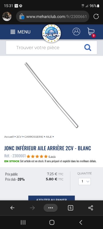

Eric13190 a écrit : 25 mai 2022, 15:33 Salut @casaman
Je ne pense pas avoir ce jonc non plus : où se place-t-il concrètement ?
Etait-il présent en 1958 ?
Il y en a-t-il d'autres à prévoir ailleurs ?
