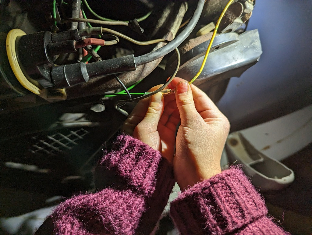

				Bonsoir.
Le reportage de ce soir porte sur la réfection de la masse des clignotants AV.
J'aurais cru que la masse des clignotants serait prise directement sur la tôle de l'aile, mais il semble que les ailes ne soient pas une très bonne masse, ce qui me surprend un peu.
Quoi qu'il en soit, j'ai des fils de masse un peu crados qui vont des clignotants jusqu'à une masse piquée à la goret sur la barre support des phares.
Chaque fois que je démonte et remonte les ailes, j'ai ces fils de masse que je dois bloquer à la porcasse derrière un des gros écrous de 19 mm.
Je veux changer pour un branchement propre, fiable, facilement déconnectable et qui ne me fasse pas iéch quand je démonte les ailes.
Je sertis des cosses rondes qui seront connectées à la masse des blocs de clignotants :
Ensuite, j'utilise le fil existant comme support pour mon fil de masse, et je le fais ressortir de l'aile via le trou existant :
Là intervient ma princesse assistante pour fixer le piquage de la masse proprement sous une des vis qui tient le support de la bobine d'allumage.
Le maniement de la clé plate pourra progresser, mais l'assistante est pleine de motivation.
Notez sur la photo la présence de cosses plates. C'est ma première version, que j'ai remplacée juste après par des cosses rondes, celles-ci ayant été livrées juste après.
Une fois les cosses serties, il suffit de connecter :
Ma princesse assistante tient a réaliser un branchement elle-même.
Elle connecte la masse du klaxon.
Bien-sûr elle a tenu à le tester pour être sûr qu'il fonctionne bien !
Mon klaxon est un alien qui n'a pas sa place dans la deuche.
Ce serait, semble-t-il, une xénogreffe d'un klaxon Renault.
Normalement, j'ai trouvé sur LBC un klaxon adapté pour ma deuche de 1987 !
Il devrait arriver la semaine prochaine.
Bonne soirée.
