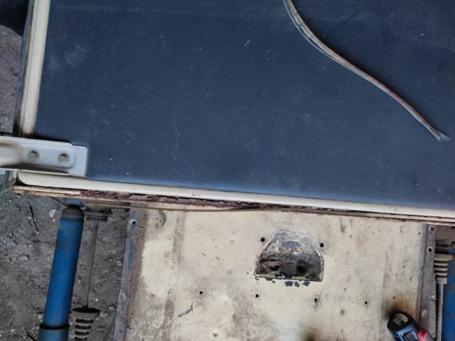

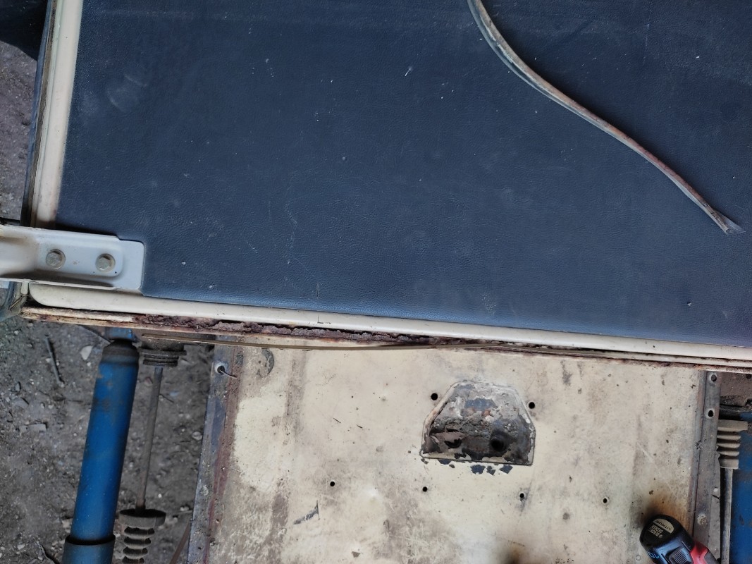

L'opération s'est bien passée, pas de complications :marteau: c'est accessible à tous.
Je suis surpris de l'excellent état de la traverse, un petit trou à traiter et boucher au niveau de la petite plaque de renfort du fond de coffre avant remontage.
Magnifique, accessible, peut-être, mais tu as fait un sacré boulot. :pouce:

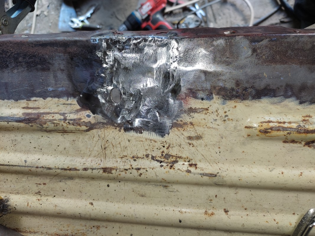

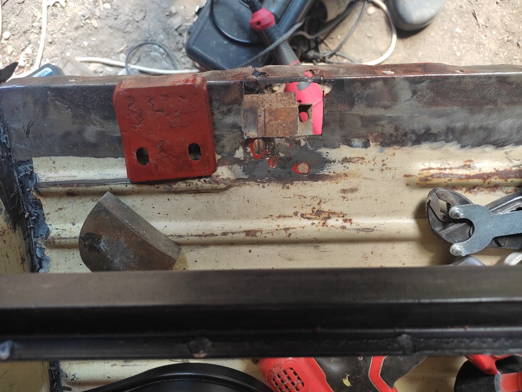

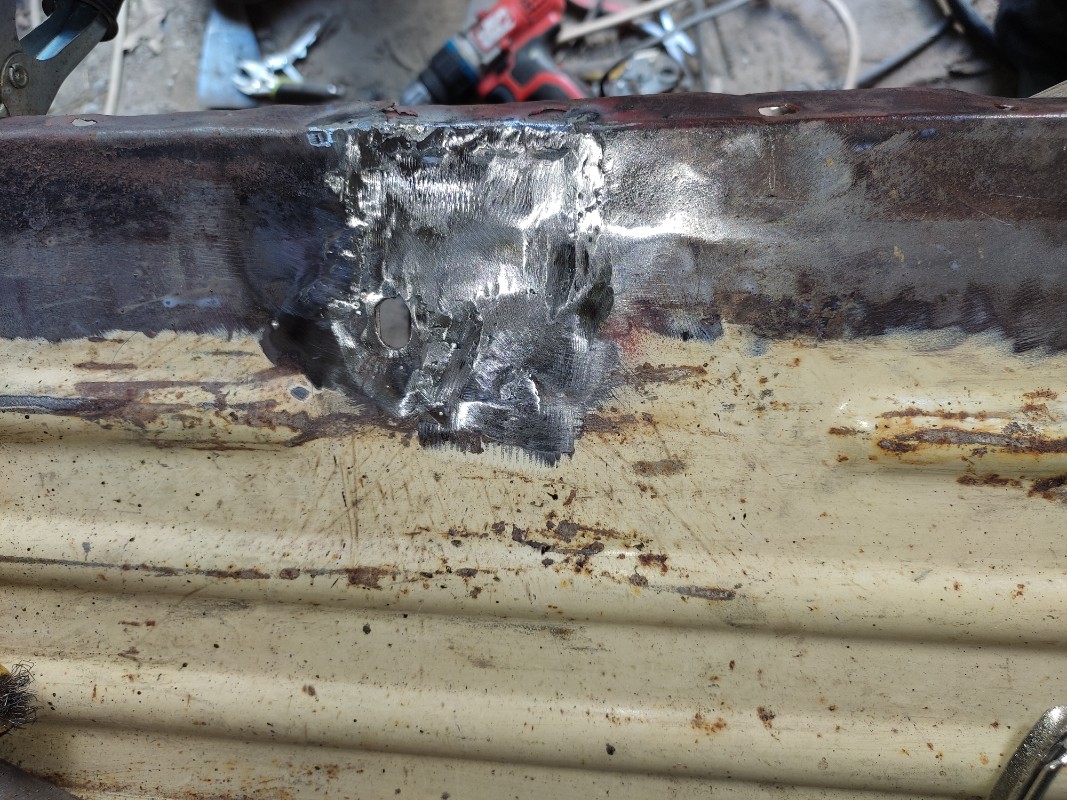

Pas de grande avancée ce mois-ci, j'ai beaucoup hésité suite la présence de trous sur la tôle du fond de coffre au dessus de la plaque de renfort, soit je bouche à la soudure mais à coup sûr je perce à côté, soit je greffe et remplace le renfort en dessous? J'ai découpé la tôle et c'était pas terrible au niveau de la superposition avec le renfort qui lui aussi avait quelques trous.
Comme je n'avais de commande à faire et à 10€ le renfort, j'ai bouché les trous sur le renfort, ça va bien la tôle est un peu plus épaisse et j'ai greffé un morceau de tôle au fond de coffre en recyclant un morceau de plancher latéral.
découpe et renfort
découpe et renfort
après soudure
après soudure
Je vais pouvoir maintenant souder les support de feux et de plaque.
A bientôt

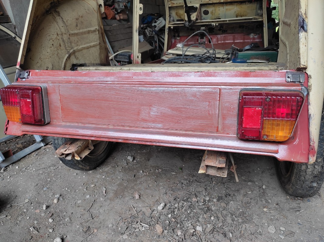

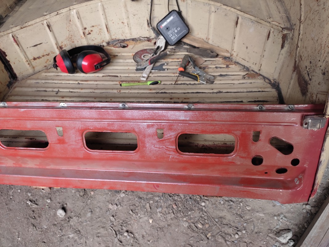

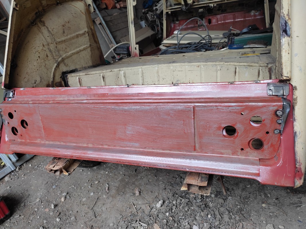

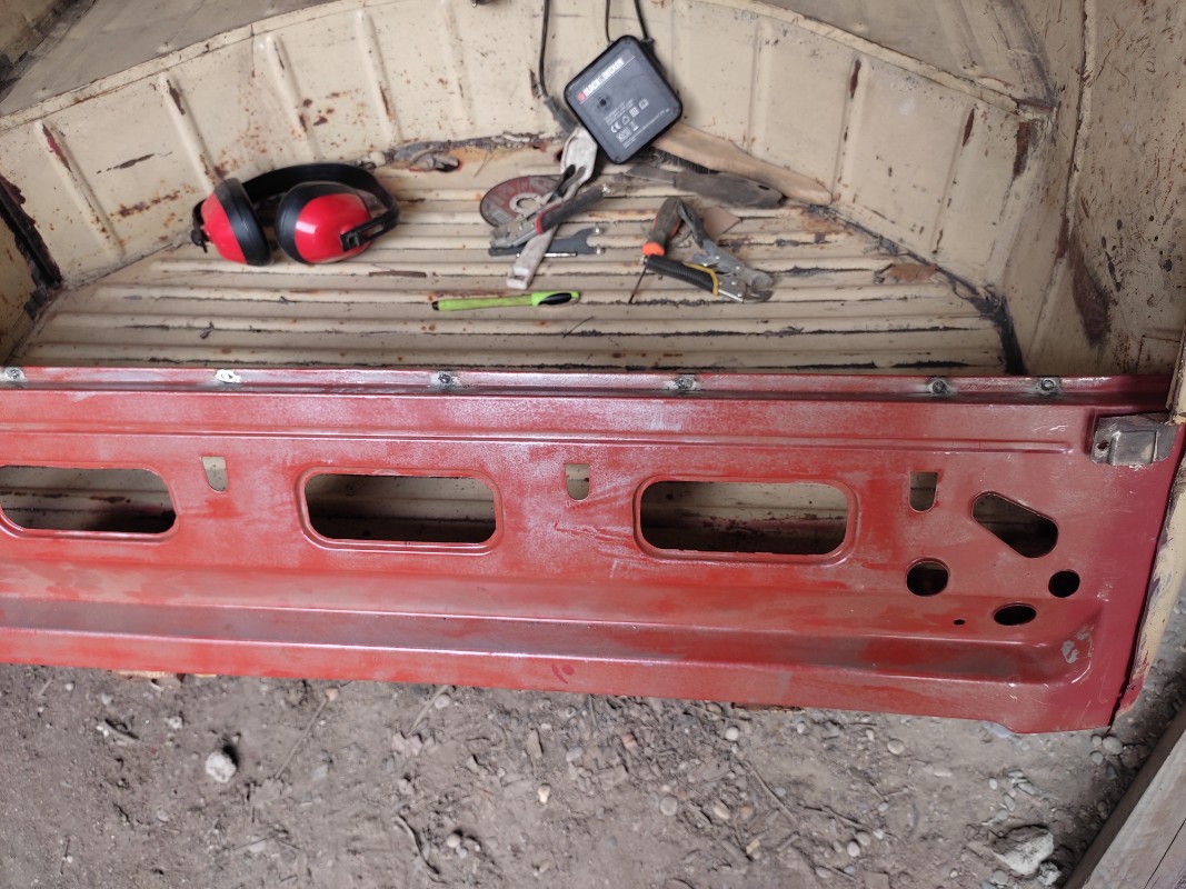

Aujourd'hui ajustement et soudure en partie de la tôle inférieure support de feux, rien de compliqué, juste un peu de méthode mais c'et là que la pointeuse serait la bienvenue. Je n'ai pas voulu percer la traverse au niveau de la fermeture du coffre pour bouchonner, car à l'origine elle est prise en sandwich dans le rabat de tôle soudée par point. J'ai donc bouchonné en quinconce moitié devant moitié derrière. Je retournerai la caisse afin de réaliser les soudures inférieures et latérales depuis le dessous.
points sur traverse
points sur traverse
J'ai ensuite replacé les petits triangles de part et d'autre de la tôle supérieure support de plaque. Ils tiennent par 5 points sur la tôle sup et 1 point sur la tôle inférieure au niveau de l'ancrage de capote longue.
Triangles et tôle supérieure.
La tôle inférieure est une pièce d'origine, la tôle supérieure est une adaptable, à 2mm près c'est plus qu'acceptable. J'ai quand même voulu me rassurer, elle a bien les yeux en face des trous :)
ça s'adapte plutôt bien.
Normalement je devrais en avoir terminé avec les remplacements de tôles.

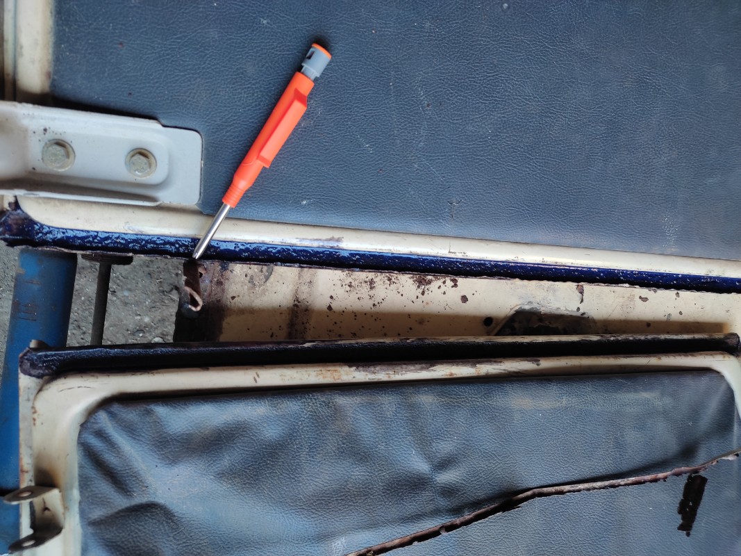

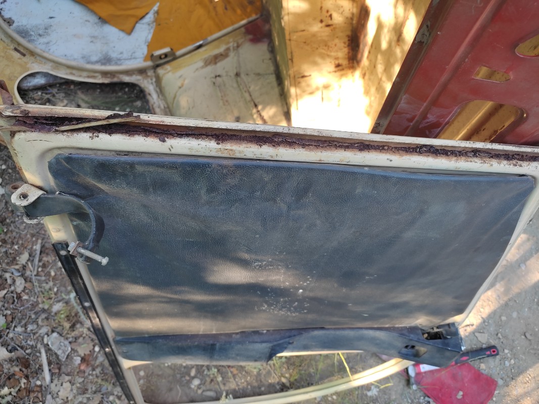

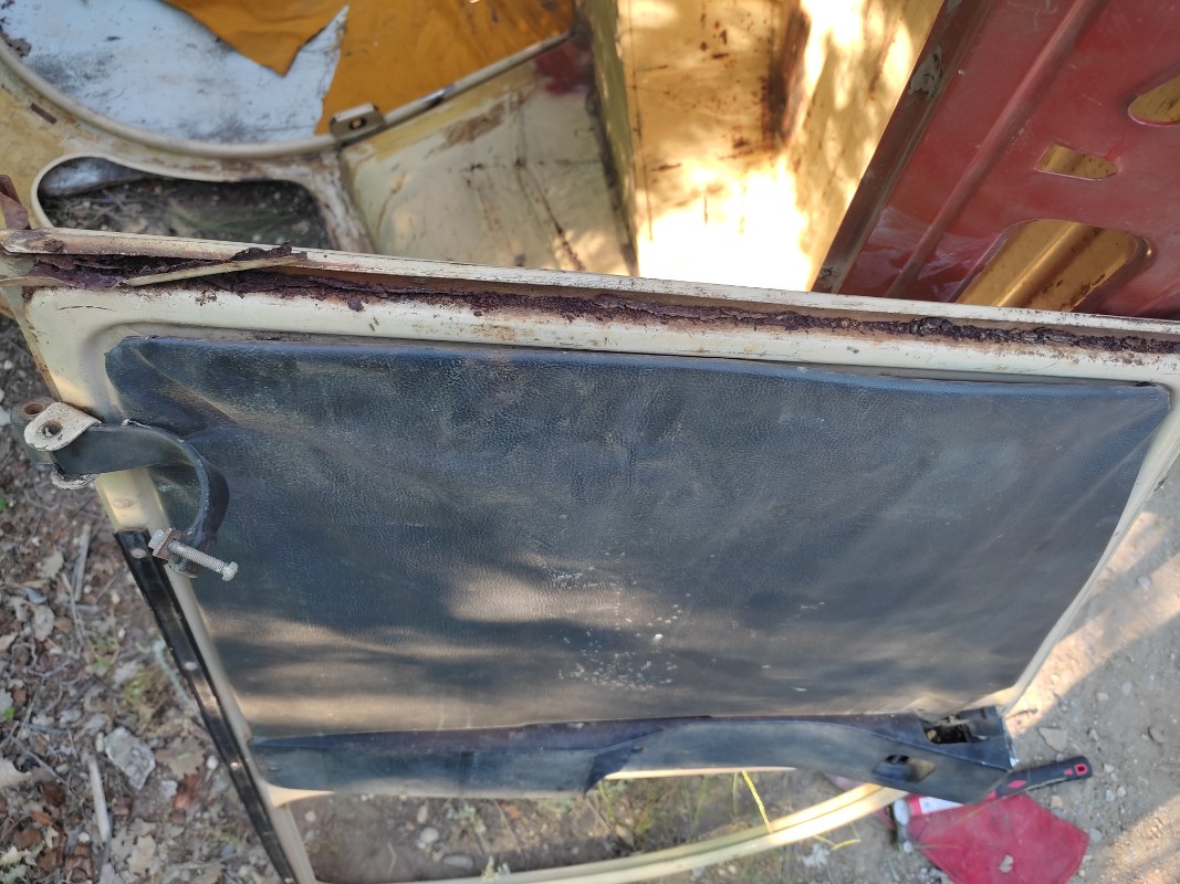

Rien de flambant concernant la caisse, j'ai fait le tour des soudures à revoir ou oubliées :surpris: , par contre, les moustiques eux ne m'ont pas oublié :enerve2: , je vais me rabattre sur des travaux à faire à l'abri.
Je me suis intéressé aux portières 2 d'entre elles ont le profilé qui pince le joint au niveau bas de caisse complètement pourri.
Ce profilé tient juste avec 3 ou 4 points et pincé à son tour sur le bord de la portière, je croyais que c'était plus complexe. C'est rouillé mais pas pourri.
J'ai pu les retirer facilement, brossé et passé une couche de férose, j'ignore si on trouve ce profilé (à la pointe du crayon) en refabrication, peu importe je compte en faire dans les parties saines de mes vieux bas de caisse.
A bientôt
Messages : 7141
Re: Renaissance 2cv6 1978
Bonjour, il serait préférable de trouver des portes en bon état, voir les petites annonces sur le b...coin, à un bon prix ;)

CHARLYSTONE a écrit : 17 juin 2024, 06:21 Bonjour, il serait préférable de trouver des portes en bon état, voir les petites annonces sur le b...coin, à un bon prix ;)
Oui j'y avait pensé mais la photo peut paraitre trompeuse, c'est juste le profilé qui est pourri j'en ai refait un aujourd'hui, j'ai démonté le bandeau et le panneau, la porte reste saine, si j'avais vu la Bonne Mère au travers je l'aurais changée sans hésitation.

Aujourd'hui il ne faisait pas un temps à mettre une caisse dehors, étant donné que j'avais déposé les panneaux de mes portières j'ai commencé leur mue.
Le rendu a pas l'air mal, au moins mieux que ce qu'il y avait avant.

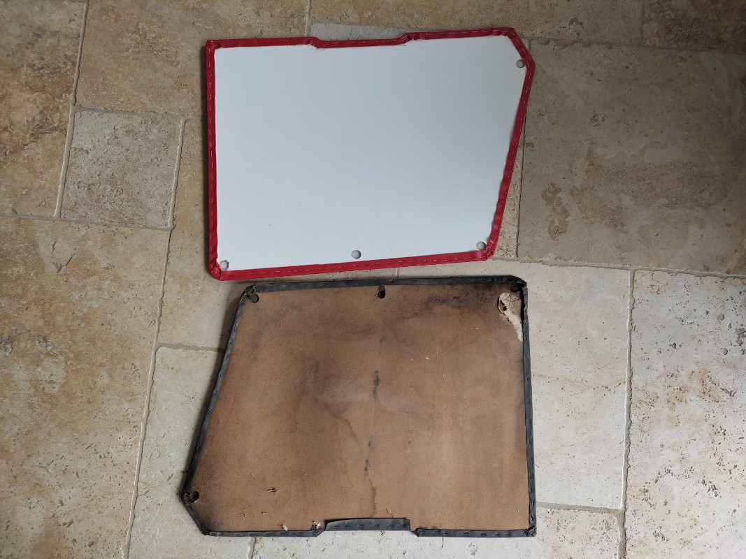

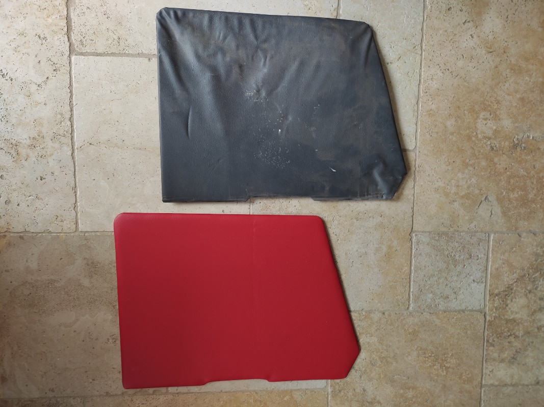

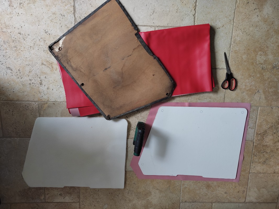

J'avais déjà refait ceux de ma charleston mais en gardant la mousse de l'intérieur du panneau, j'aurais peut-être du la changer car bien fine, mais bon c'était sentimental :)
Pour celle-ci j'ai pris un panneau d'isorel (je crois que c'est une marque antique) utilisé pour les fonds de meubles chez Casto , 1 panneau de 120X60 épaisseur 3mm suffit pour 1AV et 1 AR, j'ai pris peint car il me semblait moins se gondoler en le manipulant à 6,9€.
J'ai mes anciens panneaux, je m'en suis servi de gabarit de traçage.
Avant de commencer ne pas oublier de percer à 15mm les panneaux là ou s'insèrent les clips de fixation sur la portière.
Pour la mousse j'ai mis du ciel de toit entoilé trouvé en magasin de tissu ou chez Mondial, je l'ai découpé aux dimensions du panneau, je le préfère à la mousse simple qui bouge davantage.
https://www.mondialtissus.fr/tissu-pour ... 89880.html?
Enfin le simili cuir découpé avec des marges pour le repli de 3 à 4 cm de plus que le panneau, je l'avais acheté pendant les soldes de janvier et oublié de le ranger sur un tube, attention aux plis.
https://www.mondialtissus.fr/sale-de/sa ... 03304.html?
Et surtout l'agrafeuse à batterie achetée hier à Lidl le top.
Le reste est tout simple je travaille au sol, je mets quelque agrafe de 4mm, (le 6mm on sent les pointes qui ressortent) sur le pourtour pour maintenir l'ensemble, après il faut bien tendre pour agrafer, pour les angles faire des plis et couper pour ne pas avoir plus de 2 épaisseurs . Une fois terminé je découpe à 1.5 cm du bord même si ça ne se voit pas.
Je pense que le rouge claque un peu plus que celui que j'avais dans la mienne, c'est aussi le même rouge que la capote, le rouge géranium était un peu moins soutenu dans les souvenirs de mes 20 ans, je ne pense pas que j'aurais retrouvé les fournitures d'origine, j'ai déjà retrouvé la sellerie damier rouge très typé années 70 c'est pas mal.
Ce genre de travail est accessible à tous et ne présente aucune difficulté.
Merci d'avoir pris le temps de lire.
