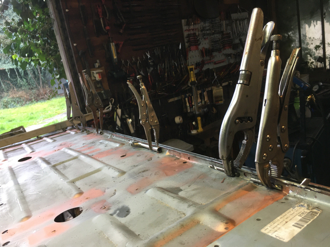

J'avoue avoir essayé de souder (j'étais alors un novice total en soudure...) ces éléments métalliques "raidisseurs" avant de découper les bas de caisse..
Durant les contorsions nécessaires aux travaux de découpage, je me suis appuyé sur une des barres... qui est tombée, entraînant la chute des trois autres à sa suite...
Comme j'avais déjà découpé les bas de caisse, les côtes initiales n'étaient plus respectées, bien entendu.
Alors, j'ai fait sans ces raidisseurs.
Avant de souder les planchers et les bas de caisse neufs, j'ai vissé les planchers au châssis (en utilisant toutes les vis !), puis j'ai posé la caisse dessus, en essayant de la positionner le mieux possible par rapport aux éléments neufs.
Ensuite, j'ai posé les portes à leur place pour contrôler la position du pied milieu
J'ai "saucissonné" l'ensemble avec des cordes
Puis j'ai pointé les éléments en place, avant de déposer le tout pour terminer les soudures en retournant enfin la caisse
Dernières soudures des planchers :
C'est du travail, je n'avais jamais pensé que je serai capable d'arriver à faire ça avant.
Le verdict tombera quand j'essaierai de fermer les portes, et qu'elles tiendront fermées !
Bonne après-midi !

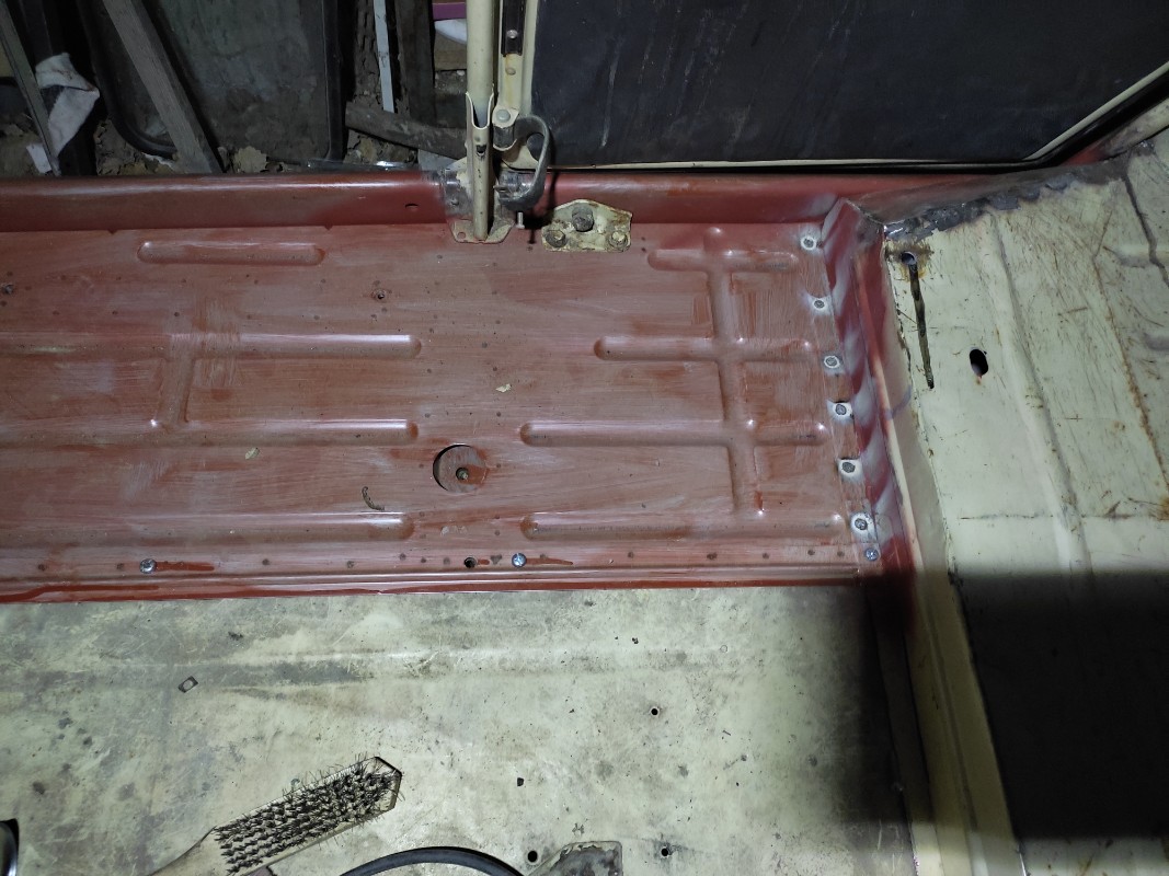

Et autre question j'ai installé une plaque sous moteur mais le jour ne me plait pas trop.
C'est pas normal non?
C'est donc ça les pièces jamais vraiment adaptées que vous dites sur le forum...
Je précise le chassie est a l'envers exprès.

				J allais dire la plaque est a l envers
 mais si le chassis est a l envers aussi ... ca vas ...
Le jour sur ta plaque c est normal vus qu elle n est pas fixée/soudée...
Quelques serre joints avant de la souder ou riveter ( comme tu préfère) et il n y auras plus de jours .

Oui C’est pour ca que J’ai précisé lol.
Normalement c’est fixé avec les visses. Pas besoin de souder.
Mais je pense qu’il faut que j’agrandisse les trous afin que ça ne fasse pas de contrainte à la tôle et que ça fasse plus une ondulation.
