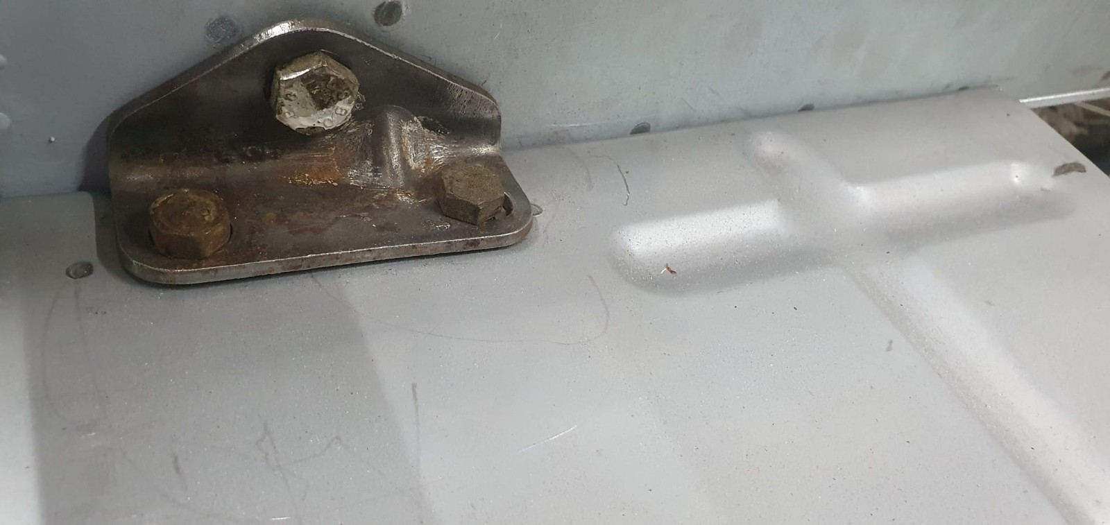

est ce quelqu'un peut me dire si il a cette pièce là sur sa deuche et si le trou du bas est bien centré
par rapport au deux du haut sur le bas de caisse :
en effet cela m'aiderait énormément à positionner les planchers
car même si j'ai pris des mesures je ne suis plus sur de rien et je n'avance plus.
je ne sais pas si on peu la racheter.
merci d'avance

Curieux, je n'avais jamais remarqué, sur mes zcv6, ça n'est pas fixé pareil !
Pièce dispo chez Cipere par exemple :
https://www.cipere.fr/fr/Citroen-2CV/2C ... /ANR15271/
Bon courage !

La pièce que tu montres est la fixation de la ceinture de sécurité avant. Mais sur la nôtre les fixations sont comme sur celle de Damien.
Elle n'a peut-être pas été bien remontée sur la tienne ? As-tu des ceintures à l'avant ?
Pour info quand on a remonté les nouveaux bas de caisse, les trous ne correspondaient pas exactement non plus. Mon beau-père a dû refabriquer les 2 !

même chose pour moi cette pièce n'est pas montée dans le même sens sur mes 2cv, je pense que ça peut changer d'un fabricant de plancher à un autre.

Cette pièce est destinée, comme vous le soulignez, à fixer la boucle de la ceinture de sécurité.
J'ai la même sur ma 2CV AZAM et, comme l'a remarqué, @Le_solognot_41 , je m'en suis servi de repère pour ajuster le plancher.
En résumé : on visse le plancher sur la plateforme, avec des vis de 7 mm.
On positionne le bas de caisse. L'équerre de fixation des ceintures de sécurité a deux vis côté plancher, une côté bas de caisse.
Une fois assemblés, plancher et bas de caisse sont bien alignés par rapport à la plateforme, puisqu'ils sont solidaires.
Mais comme j'ai remplacé les planchers et les bas de caisse, achetés chez le même fournisseur, ils sont peut-être appariés ?
Courage, @Le_solognot_41 , tu vas y arriver !

pour le coup de l'équerre je viens de vérifier sur mes élements neufs
le perçage est à l'inverse de ma photo,
les trous sont donc comme les votres.

Si je comprends bien, d'origine, sur ta voiture, le perçage était inversé, et avec ta nouvelle fourniture de bas de caisse + planchers c'est comme sur la mienne et celle de Jean-pierre ???
Franchement, d'un point de vue mécanique, accrocher la ceinture 'à plat' sur lee plancher me surprends... bizarre quand même...

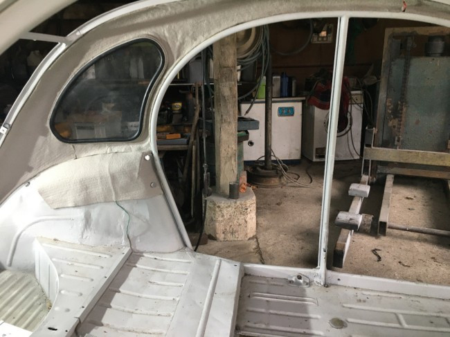

Donc je continue sur les vérifications de la face latérale :

Les passages de roue comme les planchers sont positionnés avec des vis de 8 dans des trous de 7 pour supprimer les jeux éventuels, ça permet un bon positionnement à blanc :
D'après mon pote, il aura terminé la caisse la semaine prochaine, ce que je veux bien croire car le boulot effectué est déjà énorme, et il n'en reste plus tant que ça à faire !

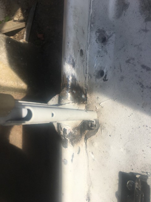

Et un petit zoom sur le support charnière, où on a retrouvé de la choucroute, je vous la fait après / avant !! (post suivant)

Donc le support charnière :

Hier, grand jour, la caisse (hors ouvrants) est terminée, pour le gros oeuvre. Restera l'apprêt et les joints. Alors, il ne faut pas se fier aux photos... on dirait que tout tombe nickel d'entrée de jeu, mais en fait il y a eu pas mal d'ajustements pour que ça rentre nickel !
Du grand art, et une trés bonne base pour la suite...
Voilà, je vous donnerai les infos de la suite des opérations !

Alors pour les ceintures : je n'ai pas mis l'état de départ, mais les précédents proprios avaient pas démonté les boucles et ceinture avant peinture, y'avait du blanc partout. Mon pote a galeré : une tannée à retirer au solvant...
Sur les axes d'amortisseur, 2 ne sont pas du bon modèle (trop ancien) et seront changés.
Pour les pots, ils vont tous être ouverts pour vérification, coupelles changées, évidemment !
Voilà pour la petite mise à jour !
