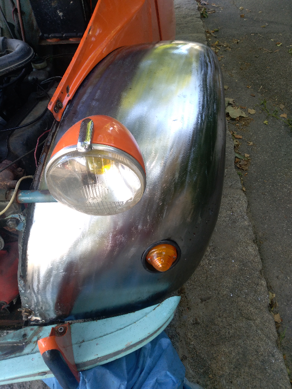

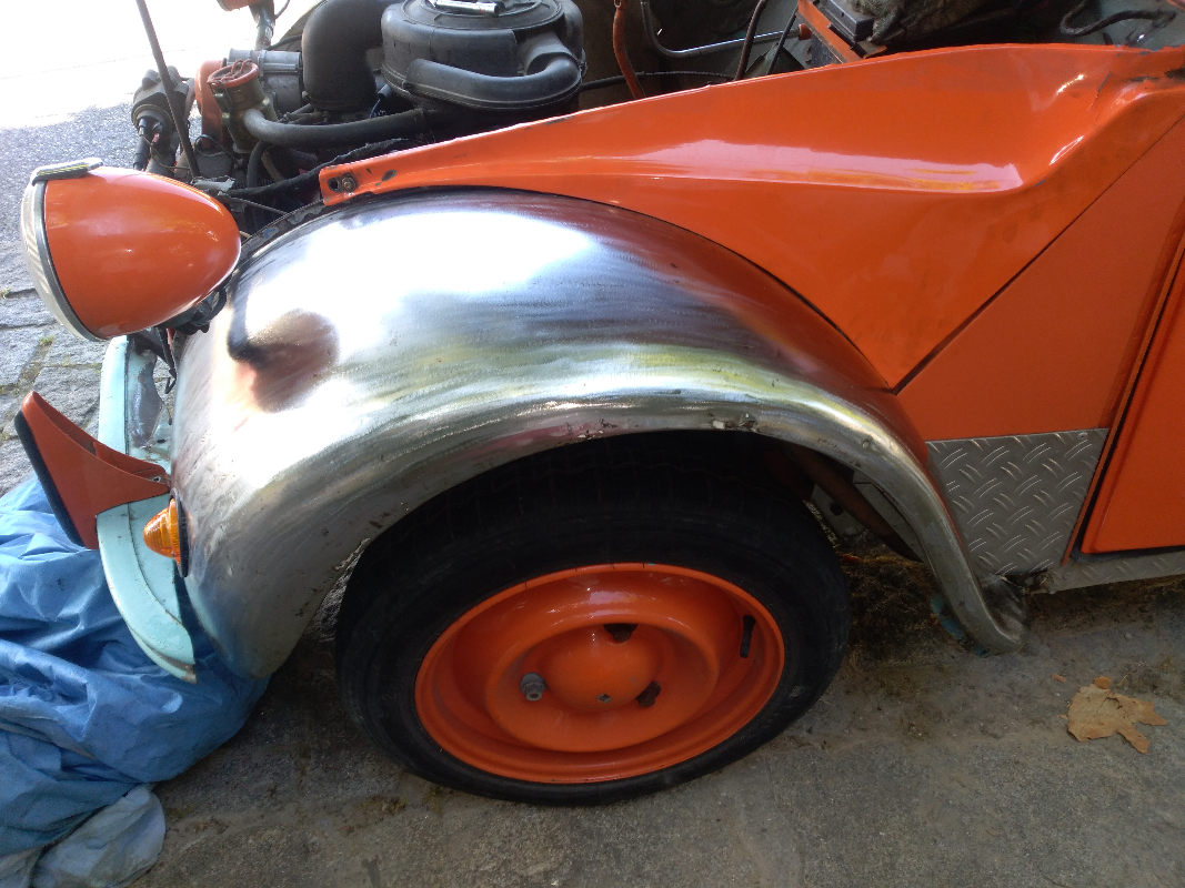

Re: renovation 2cv6 1983
sans volonté de faire mon pénible…

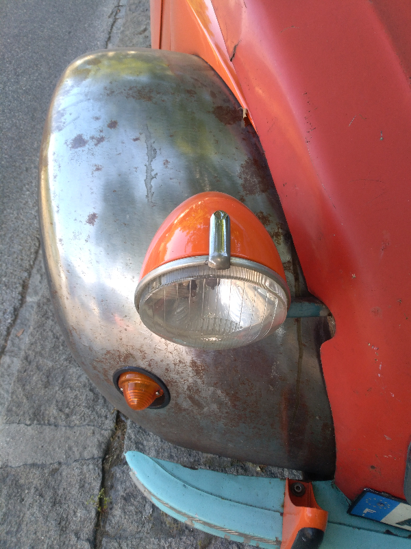

Ton capot moteur ferme-t-il bien?
Sur ta dernière photo, l'encoche et la barre de phare n'ont pas l'air d'être alignés…
:mecanic: y parraît que ça annonce une pliure de châssis. :pleurs:
M'enfin à surveiller .

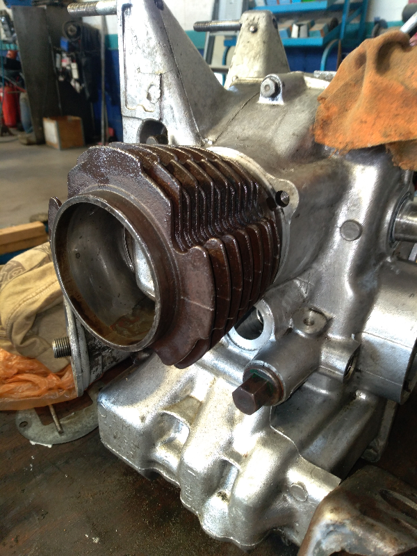

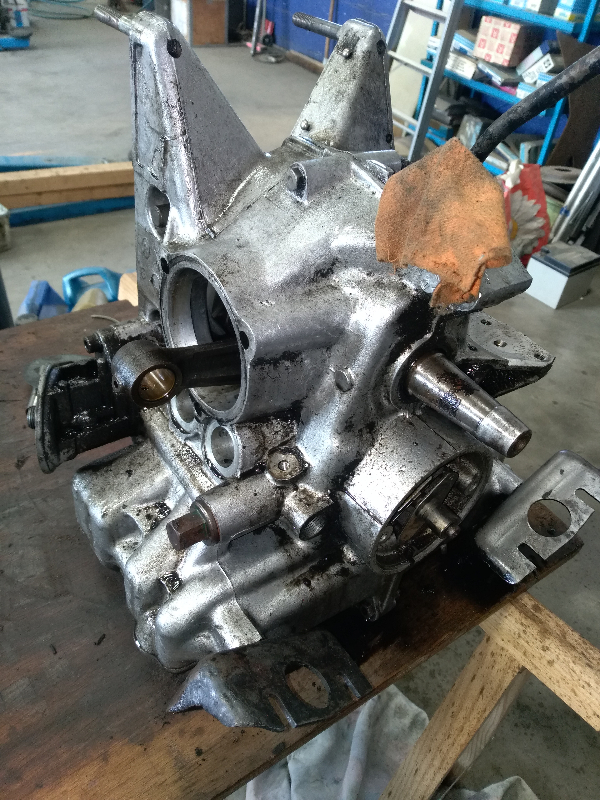

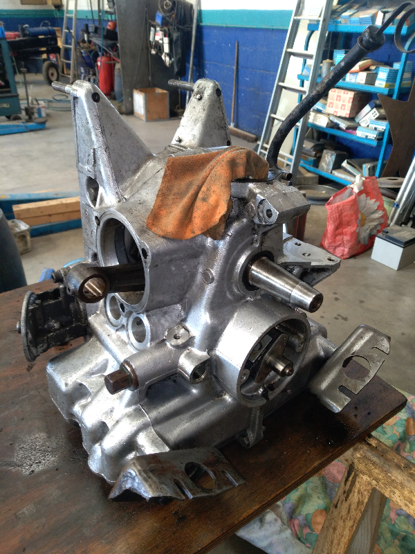

et ensuite remontage...
je fais ce post autant pour échanger que comme un pense bête (quand on est pas mécanos....difficile de se souvenir des choses...)...pour un futur moteur.
donc acheter pochettes de joint chez MCC, puisque au dire de mon mécano...chemises, pistons en "bon" état...
donc bloc moteur avant nettoyage...
et après...

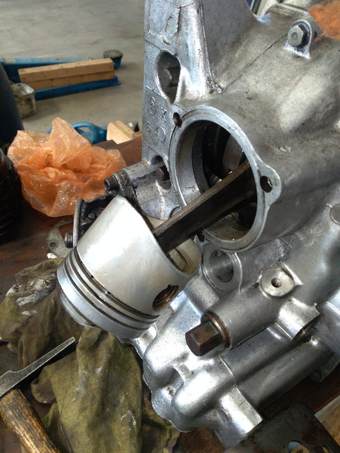

pistons... monter avec la flèche (sur le dessus du pistons) vers le devant du moteur (ventilo...)...

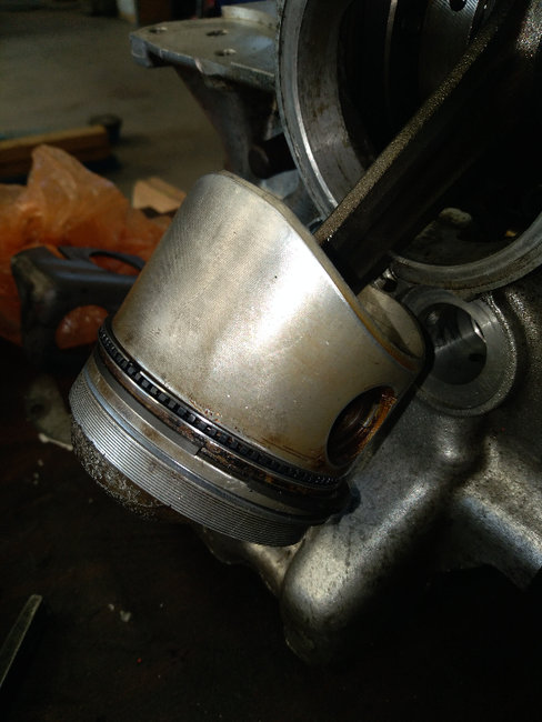

puis mettre les segments, c'est chiant..., en les tierçant (les "ouvertures" a l'opposé a 1/4, 1/2...)
avec le "racleur" en "bas" du pistons (vers le moteur), et le 2 et 3 en faisant attention a ce que le coté du segment gravé top soit orienter vers le piston coté chemise.

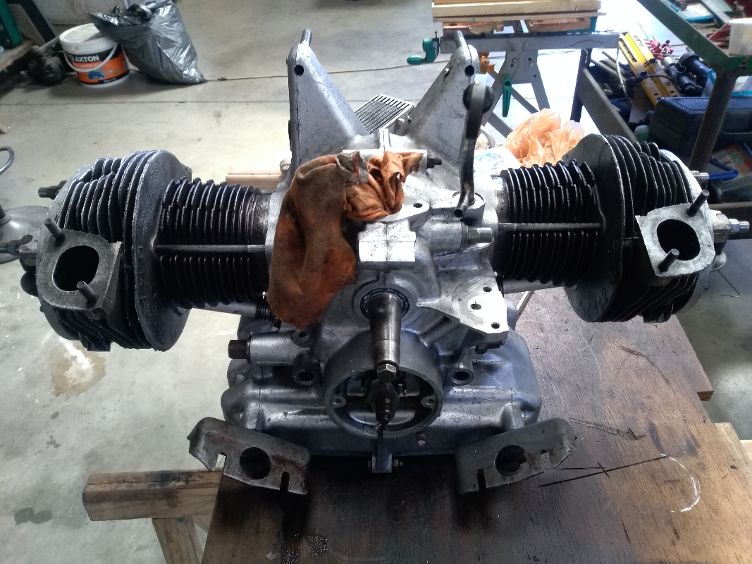

puis mettre les chemises, c'est super chiant (technique comme une autre...on tiens le bout de la chemise contre son ventre et on pousse et "écrase" les segments au tournevis...)

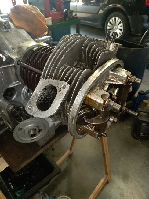

puis vient le moment du remontage de la culasse avec les "fameux" joint lunettes avec, pour nous, les "casquettes" positionnées vers le "haut" du moteur...sinon cela ne rentre pas...et un serrage a environ 1.5 kilos...
puis le remplacement, puisque fourni dans la pochette de joint, des 2 joint spy vilebrequin et central...avec de la graisse blanche haute température (graisse a freins...)que je ne connaissais pas, en faisant attention, avec un petit tournevis de bien positionné la lèvre des joint pour qu'elle soit bien en place...puis taper légèrement au marteau pour les insérer correctement.
alx
Messages : 172
Enregistré le : 27 janv. 2014, 16:46
Ma deuche : 2cv AZKA 1983
Date de naissance : 25 nov. 1969
Message par alx »
puis remonte les culasses avec les fameux joint lunettes...
alors...replace les rondelles, ressort, coupelles en fer des joint lunettes et les joints avec la casquette du joint vers le haut du moteur sinon cela ne rentre pas...puis serre a environ 1.5 kilos...
puis changer, puisque dans la pochette de joint acheter, les joint spy vilebrequin et central...
les sortie au tournevis sans abimer le moteur...alors avec de la graisse blanche (graisse a frein haute température, je ne connaissais pas...) et un petit tournevis pour placer correctement la lèvre des joint, puis tapoter légèrement au marteau pour les placer correctement...

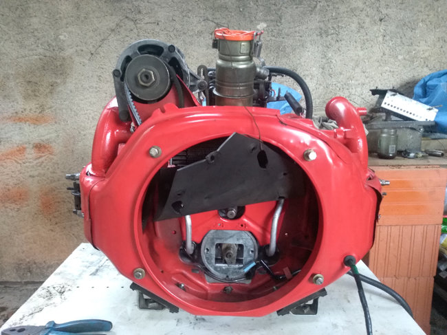

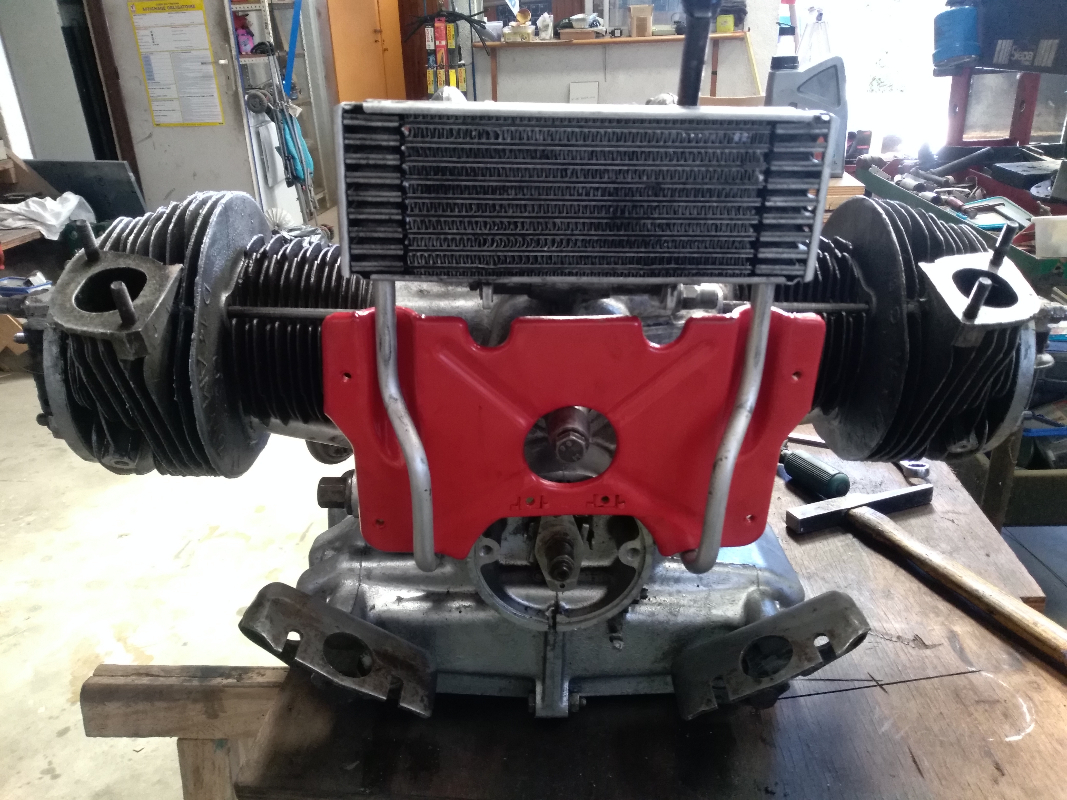

alors on continue....
remontage de la 2eme culasse...avec une vérification sur le site du sens des joint lunettes....merci encore...!!!
et repose du reniflard...du tuyau de graissage... du radiateur...vérification des masselottes..
et retour chez moi du pépère...pour finalisé l’installation, avec la pose d'une pipe d'admission, les tôles d’aération peinte en rouge haute température....
suite au prochain épisode..... :salut: :salut: :salut:

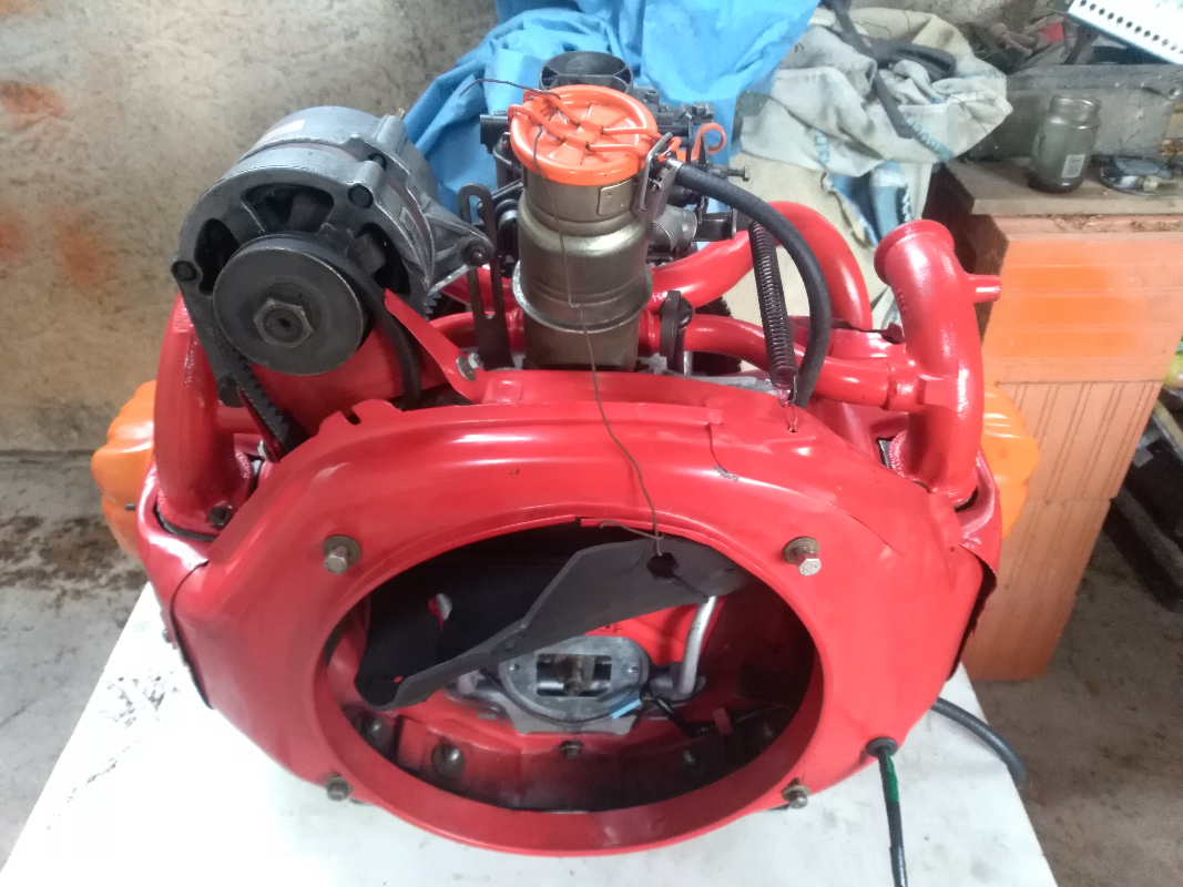

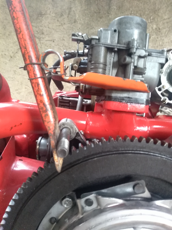

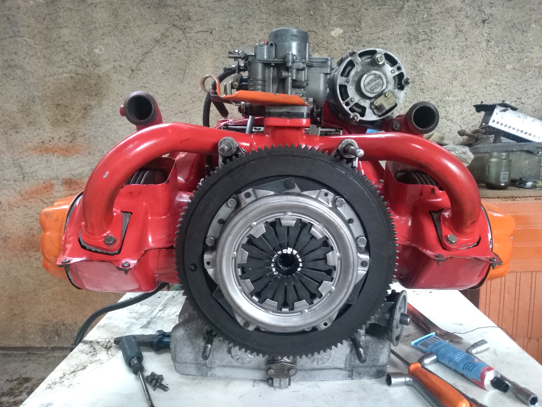

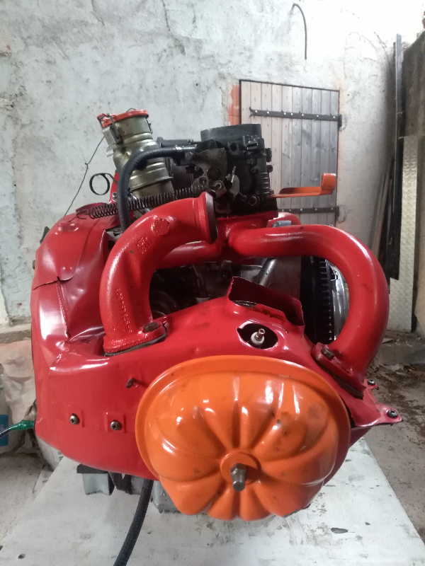

rererererereretour...
avec quelques photos de la beeeeete.
alors...
tôle peinte et remise...
carbu et reniflard trempé dans le mélange pour les lavés, sur les conseils de mon ami garagiste.
remise en place du volant moteur et de l'embrayage...d'ailleurs une photo de mon "truc" pour serré quand on bricole tout seul...
pipe d'admission, cale et carburateur placé, un filet de joint...
réglages de l'allumage, vis platinées neuve et réglées...
voila....j’espère qu'il serra aussi efficient que beau...enfin pour moi. :clap:
Messages : 16444
alx a écrit : Image
Originales ces couleurs pour le moteur !!
Avec un petit air "casque de chantier" !

ben oui Deuchémoi....tu te rappelle...la fun deuche...hihihihihi.
le moteur est au diapason du reste. :clap: :clap: :clap:
ah oui j'ai essayé, puisque moteur démonté, le calage des vis platinés au metrix..la pige insérer sur le volant moteur pour le point mort haut, le metrix avec un sur la vis bloquant le condensateur, la cosse et le ressort du la partie "basse" des rupteur, et l'autre sur une masse...on verra au démarrage si cela marche aussi bien que le réglage a la lampe avec une cosse sur le - de la bobine et l'autre sur une masse...?

Bonjour, la couleur rouge et orange du moteur c'est pas d'origine ça :???:
Messages : 9028
CHARLYSTONE a écrit :Bonjour, la couleur rouge et orange du moteur c'est pas d'origine ça :???:
Et oui mais c'est dans l'esprit de la deuch de axl, la fun deuch, n'empêche qu'elle donne la pêche ta belle, même sous le capot, Bravo :clap:
Âge : 58
l'orange, ça fait un peu Bouygues, non ? :mdrr:
