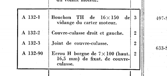

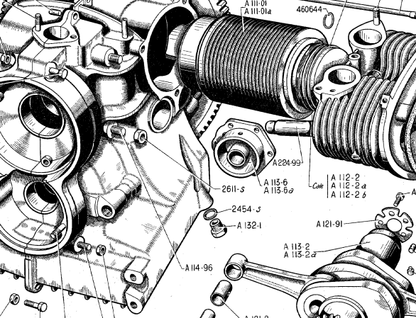

Et ben, je ne pensais pas que ces trois bouchons allaient faire couler autant d'....encre :o .
Par contre cela m'a amené à considérer autrement la question abordée en début de post avec Bob sur la mise à niveau du niveau d'huile en cas de dosage excessif. En effet ces bouchons sont très bas dans le carter et ils ne peuvent pas, comme je le pensais, servir à vérifier que le niveau d'huile est correct car ils doivent être noyés dans l'huile du carter.
Voici le plan et la référence du bouchon , il est bien noté : vidange du carter ;
bloc moteur bouchon d'huile.PNG (195.96 Kio) Vu 9121 fois
Référence bouchon de vidange latéral.PNG (44.98 Kio) Vu 9121 fois
Autre point : il semblerait que ces 2 bouchons latéraux est équipé les 375 cc et les premiers 425 cc pour être supprimés par la suite .

Ils sont notés effectivement sur le catalogue de pièces de rechange comme "vis de vidange du carter moteur", surement parce que ce sont les trois mêmes, mais les deux latéraux, comme tu l'as dit, ne peuvent servir à la vidange. Ils avaient surement une autre fonction à l'origine.

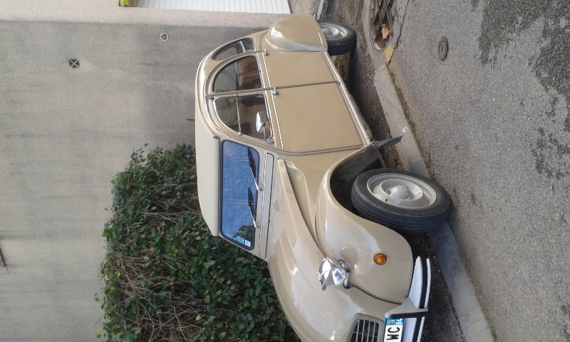

lool rénato ,mais c est du fiable costaud l azam c est pas le 435 :laughing: M a mère la revendu et je serai curieux de voir si elle roule encore :D ....je te signale que 1 c était ma mère et que de 2 je n ai jamais casser aucun moteur de 2cv..méme mon 435 je l ai revendu a un gars de lorraine et elle tourne tjrs..il la achetter pour sa fille qui va en faculté..elle doit faire que de la ville a mon avis..Pour exemple ma 2cv 6 je roule en moyenne entre 80 et 90..Mauvaise langue rené :lol:..pour ne pas tirer comme un ane sur tous les rapports de vitesse , ma 435 2cv4 je lui avais mis allumage électronique , bobine sèche bougies iridium et filtre KN sport..la oui elle rouler pas mal sans lui tirer dessus..elle rouler presque aussi bien qu une 2cv 6 carburateur simple corp.Quand j ai fait tout cela a ma 435 je l ai pas reconnu..les cotes que je monter en 2éme ,la j arriver a les montés en 3 éme.Tout conte fait j aurai méme pas du la vendre :shock:..
voila c était ma 2cv 4 ça..
. :ignorant:

igli83 a écrit :lool rénato ,mais c est du fiable costaud l azam c est pas le 435 :laughing: M a mère la revendu et je serai curieux de voir si elle roule encore :D ....je te signale que 1 c était ma mère et que de 2 je n ai jamais casser aucun moteur de 2cv..méme mon 435 je l ai revendu a un gars de lorraine et elle tourne tjrs..il la achetter pour sa fille qui va en faculté..elle doit faire que de la ville a mon avis..Pour exemple ma 2cv 6 je roule en moyenne entre 80 et 90..Mauvaise langue rené :lol:..pour ne pas tirer comme un ane sur tous les rapports de vitesse , ma 435 2cv4 je lui avais mis allumage électronique , bobine sèche bougies iridium et filtre KN sport..la oui elle rouler pas mal sans lui tirer dessus..elle rouler presque aussi bien qu une 2cv 6 carburateur simple corp.Quand j ai fait tout cela a ma 435 je l ai pas reconnu..les cotes que je monter en 2éme ,la j arriver a les montés en 3 éme.Tout conte fait j aurai méme pas du la vendre :shock:
:pouce: :lol: elle font partie de la famille nos deuch :tchin: :salut:
Messages : 11568
Re: Les grandes manoeuvres - restauration moteur 2cv azam
igli83 a écrit :lool rénato ,mais c est du fiable costaud l azam c est pas le 435 :laughing: M a mère la revendu et je serai curieux de voir si elle roule encore :D ....je te signale que 1 c était ma mère et que de 2 je n ai jamais casser aucun moteur de 2cv..méme mon 435 je l ai revendu a un gars de lorraine et elle tourne tjrs..il la achetter pour sa fille qui va en faculté..elle doit faire que de la ville a mon avis..Pour exemple ma 2cv 6 je roule en moyenne entre 80 et 90..Mauvaise langue rené :lol:..pour ne pas tirer comme un ane sur tous les rapports de vitesse , ma 435 2cv4 je lui avais mis allumage électronique , bobine sèche bougies iridium et filtre KN sport..la oui elle rouler pas mal sans lui tirer dessus..elle rouler presque aussi bien qu une 2cv 6 carburateur simple corp.Quand j ai fait tout cela a ma 435 je l ai pas reconnu..les cotes que je monter en 2éme ,la j arriver a les montés en 3 éme.Tout conte fait j aurai méme pas du la vendre :shock:..20161110_161528 - Copie.jpg voila c était ma 2cv 4 ça..
ouaaa!!! elle et neuve ta deuch :clap: :salut:

et oui c était ma 2cv 4..je la trouve méme plus mimi que ma 2cv 6..je la regrette un peu..Mais trop tard pour que j annule la vente le gars est descendu de Nancy la chercher..Tu parle j avais l interieur neuf les pneux neuf la capote neuve la peinture neuve un moteur qui tourner comme une rolex etc..4400 euros je l ai vendu,sinon je n arrivais pas..Bon ce qui est fait est fait.. :(..je l ai vendu car dans mon tout petit garage manquant de place et j en avait 2..(dyane,2cv)j avait garder la dyane 6 neuve et comme une Dyane ,dépasser un certain prix est invendable par rapport a une 2cv,j ai vendu celle qui est parti le plus vite..La dyane je l ai fait échange contre une trés belle peugeot 404 ,et la j ai pu vite vendre la 404 pour me payer la mythique 2cv 6 spécial..voila mon histoire...si j avais de la place un grand térrain et un grand hangar sur mon terrain je vous pris de croire que j aurai ttes les 2cv de puis le salon 48 jusqua celui de 90..un exemplaire de chaque.. :wink:,ce qui doit faire a 1 ou 2 prés une 20 énes de 2cv..la A la AZ LA AZL etc...etc..en passant par la 2cv bambou la perrier etc..

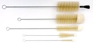

Heu Bob, le honnoir c'est un peu "raide" je pense qu'un écouvillon ou goupillon suffit, on peut en trouver aussi dans le matériel pour nettoyer les pistolets à peinture.

l écouvillon de cuisine
ou celui de chasse en laiton doux pour ne pas rayer.
