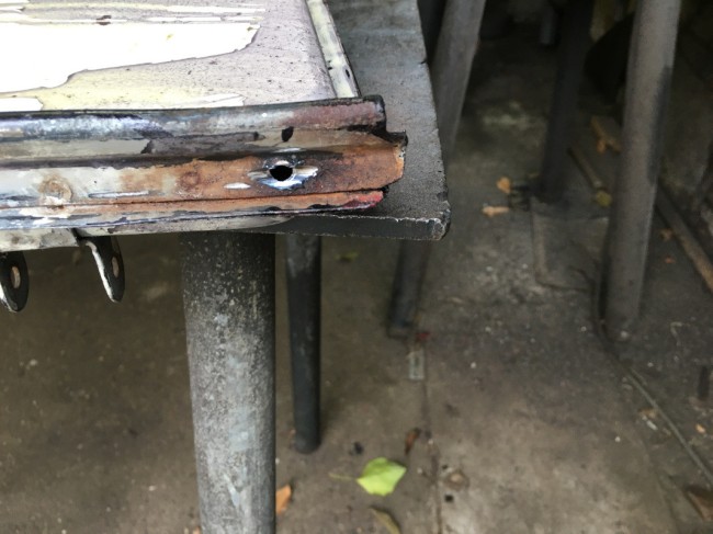

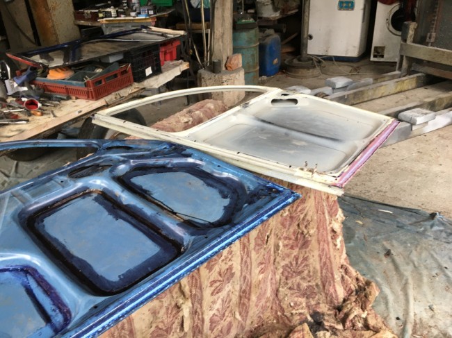

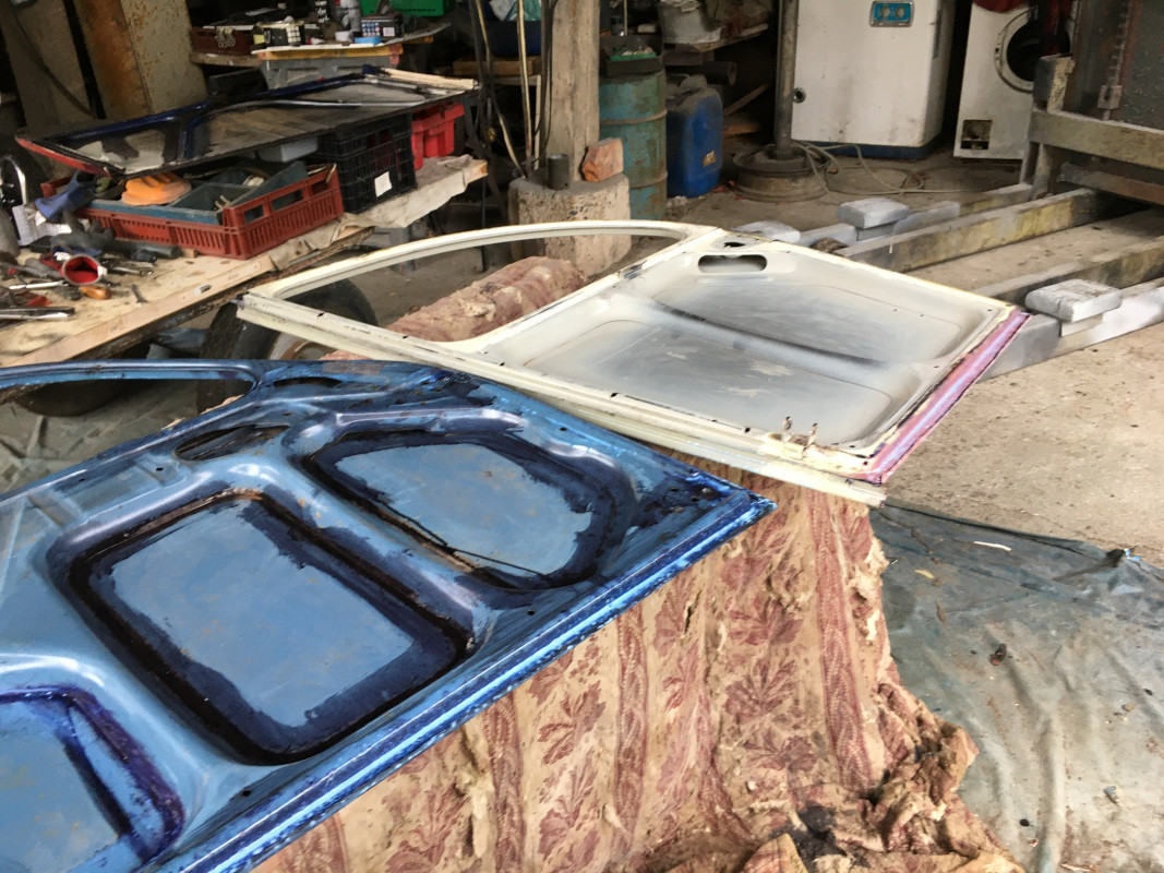

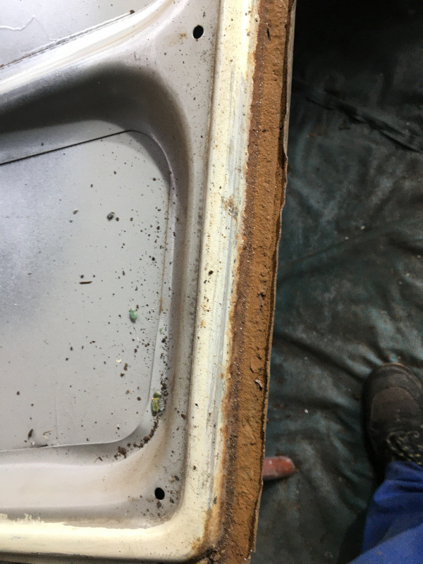

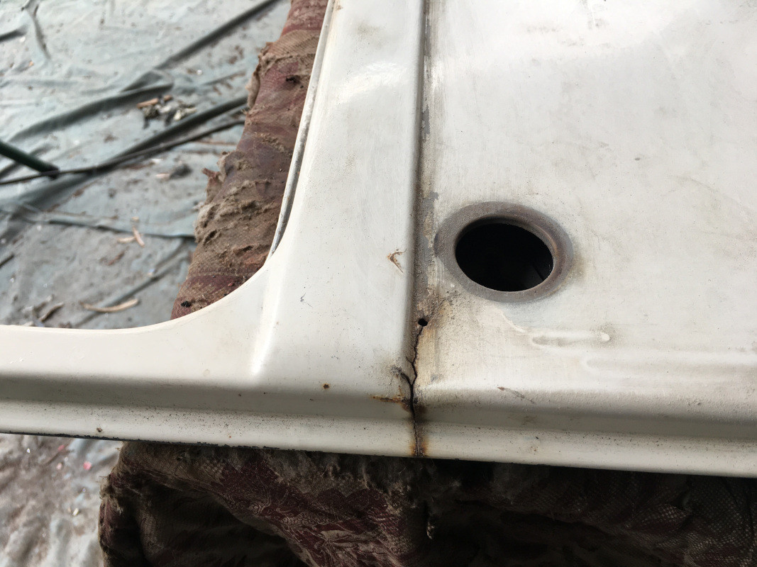

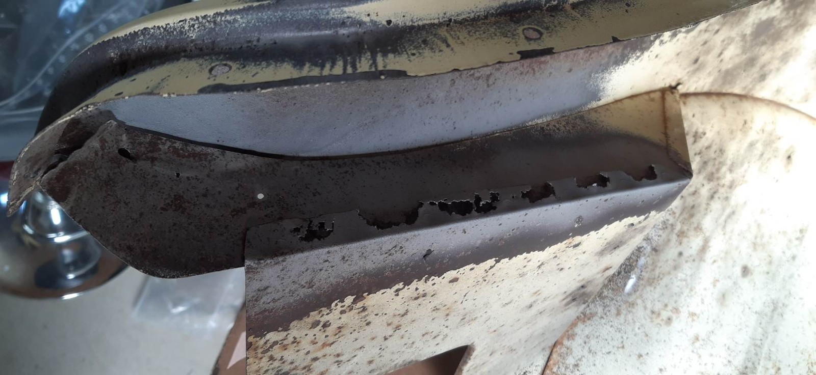

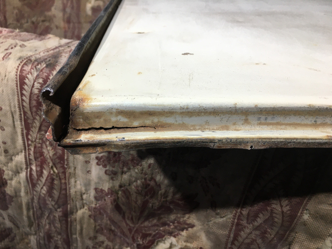

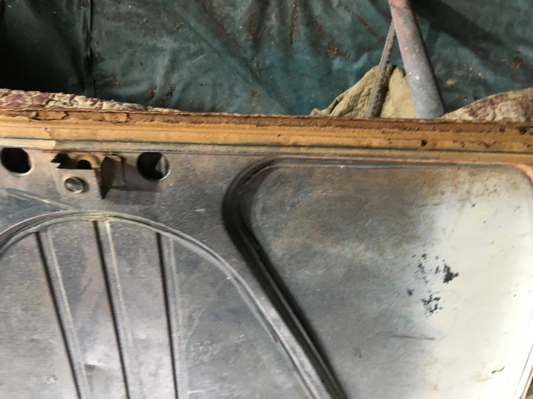

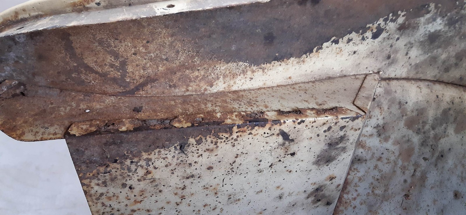

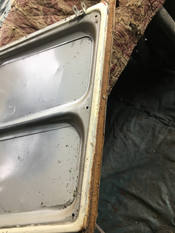

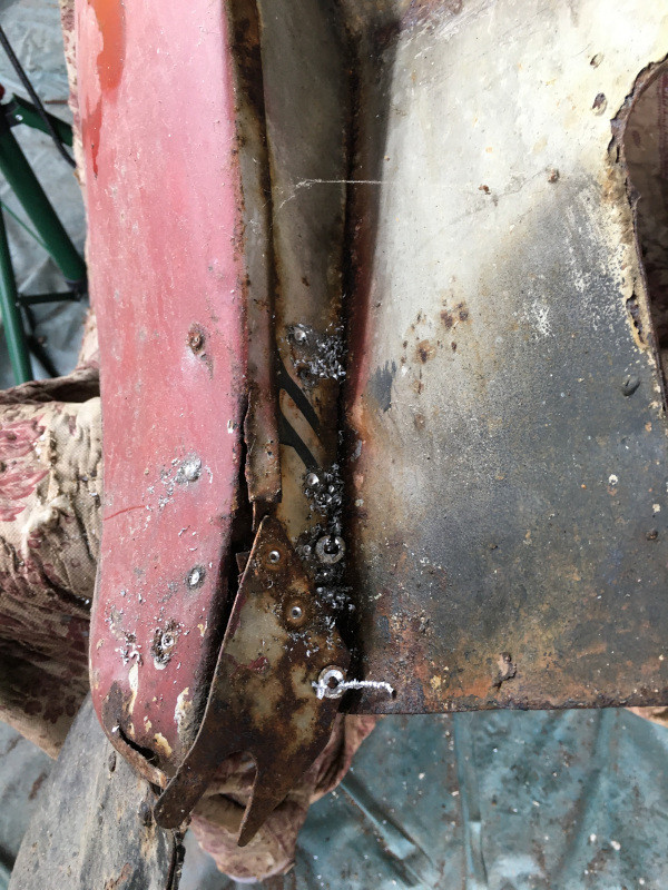

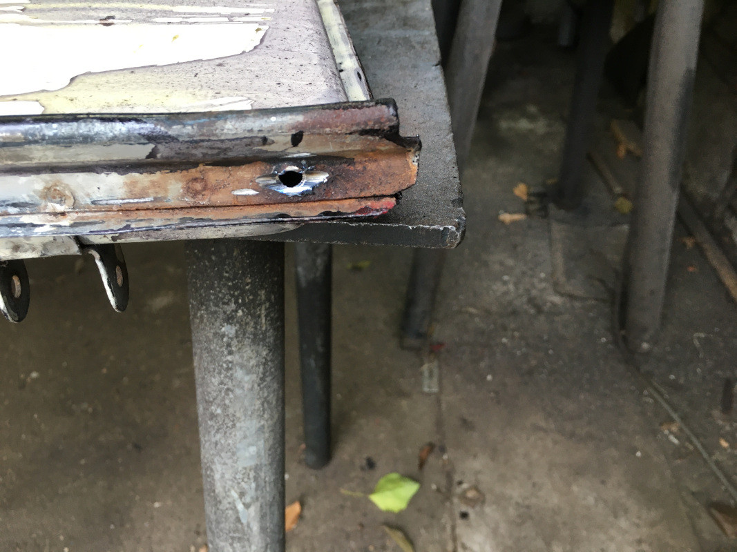

Ce matin, comme prévu, je me suis attaqué à la tôlerie.. En fait, je voulais faire un état des lieux des éléments.
J'ai donc déshabillé les portes, déposé les vitres, la serrurerie, les baguettes, et les joints. Sans trop d'efforts pour les joints, avec un burin un peu affiné et bien plat, en guise d'outil principal.

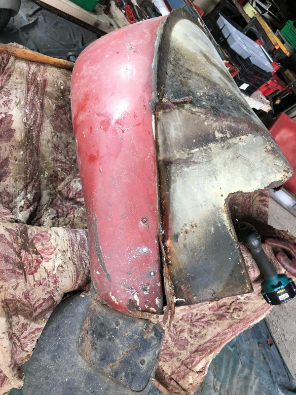

Eh bien, je ne suis pas déçu, la partie inférieure de chacun des éléments (portes et couvercle de malle) est pourrie, en miettes, en dentelles..
Et en photos (attention, éloignez les âmes sensibles ;)
Les ailes avant ne sont pas en reste, la gauche est très abîmée
Je pense commander chez CIPERE les tôles de sertissage des joints de bas de porte pour essayer de réparer tout cela...
https://www.cipere.fr/fr/Alle/Alle/Tuer ... /ANR15230/
Avec deux de plus pour le coffre, qui est plus large que les portes...
Je vous dirai.
Bonne après-midi à tous

Pour le coup, ce sont des zones parfaites pour se faire la main avec le pistolet de sablage : have fun !!
Messages : 1754
Re: Etat des lieux de ma 2cv
Merci Damien !
Mais je ne pense pas que le pistolet de sablage soit l'outil adéquat, sauf pour faire encore plus de trous :lunettes:
La tôle à cet endroit, est extrêmement fine, d'autant plus qu'elle a été fragilisée par la corrosion..
Je pensais : décapage manuel à la brosse métallique, puis passivation de la rouille, (FEROSE, RUSTOL...), "peinture" au cuivre, puis soudure au MIG à faible intensité...
Je vous dirai !
Bonne fin de journée à tous !

L'aile me fait moins peur, car la tôle est (un peu) plus épaisse...

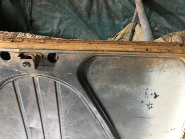

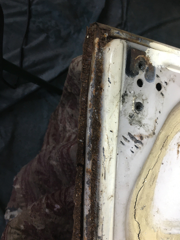

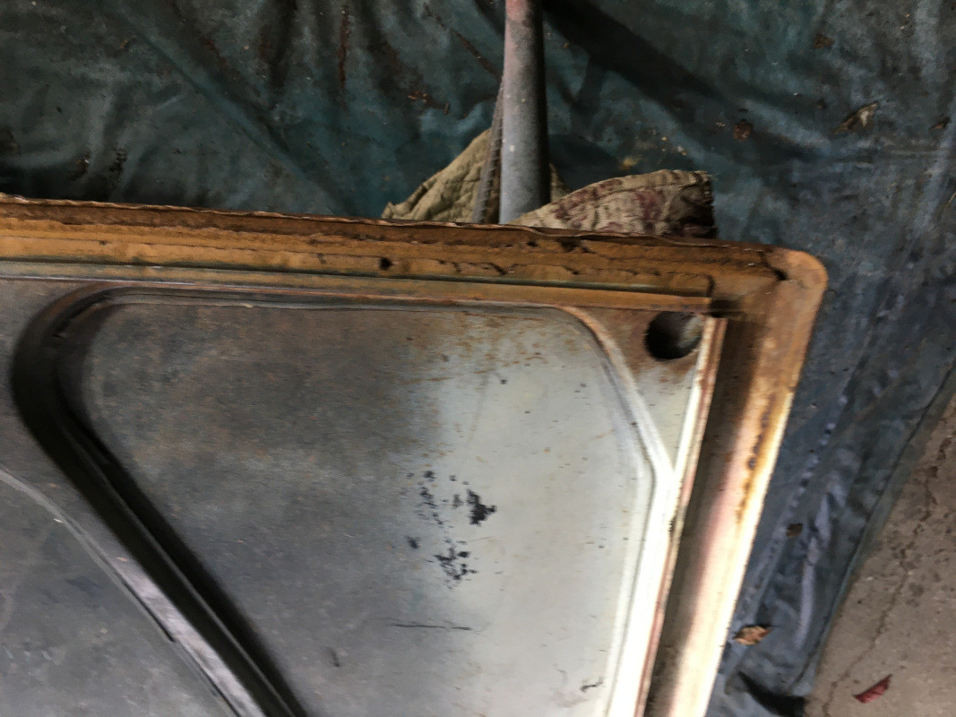

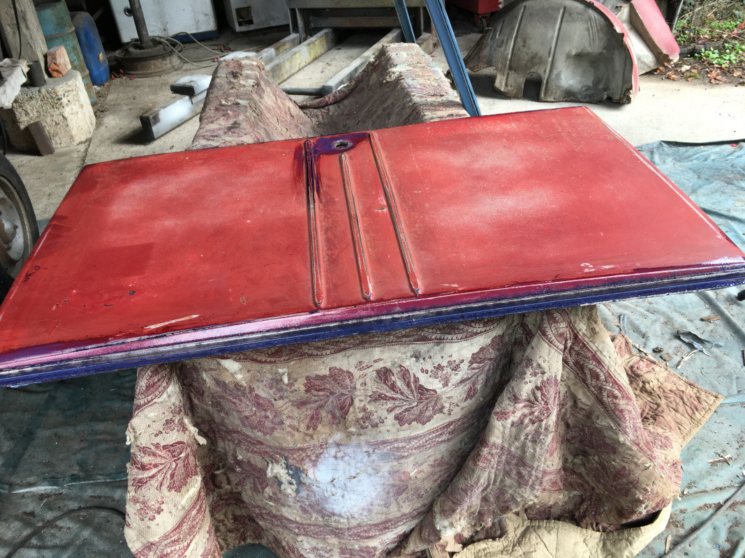

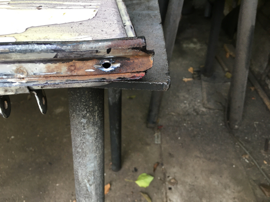

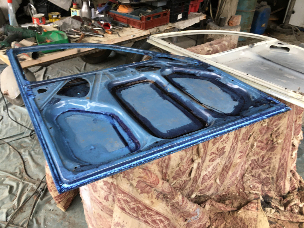

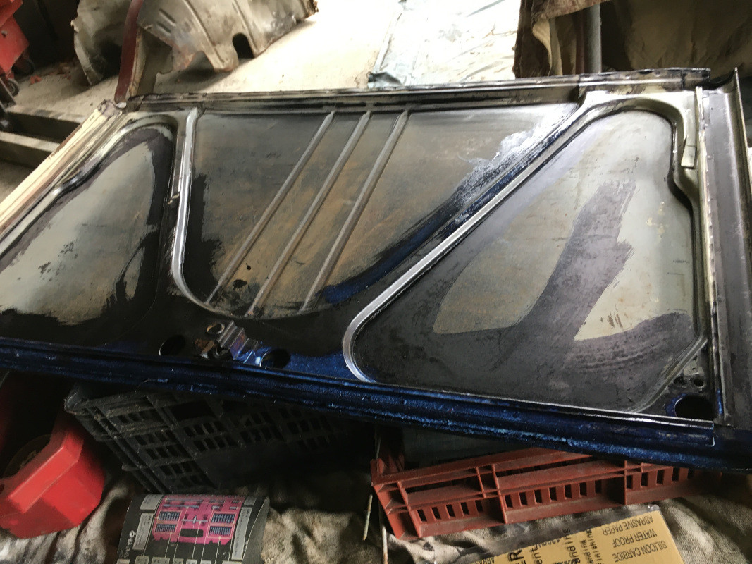

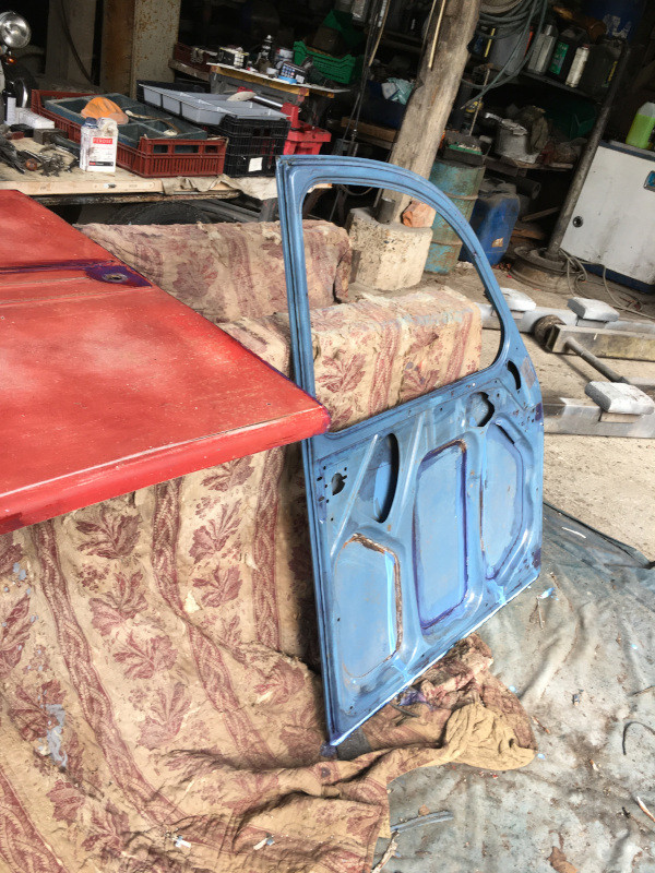

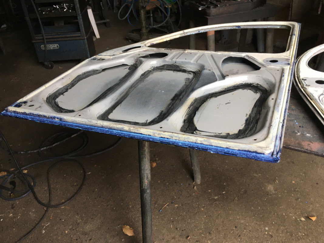

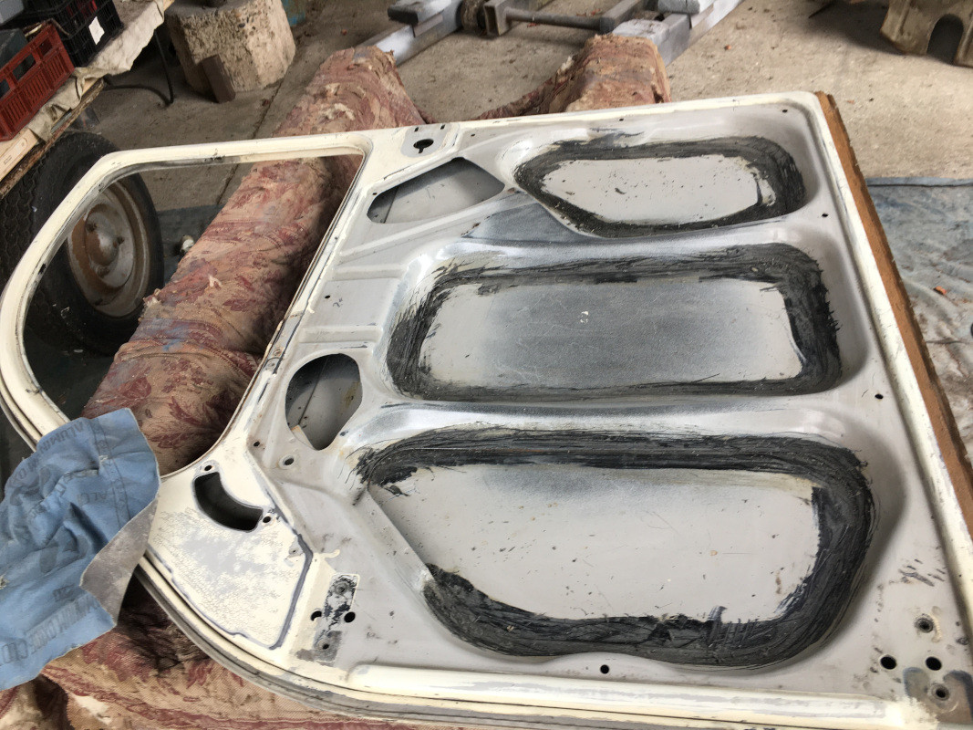

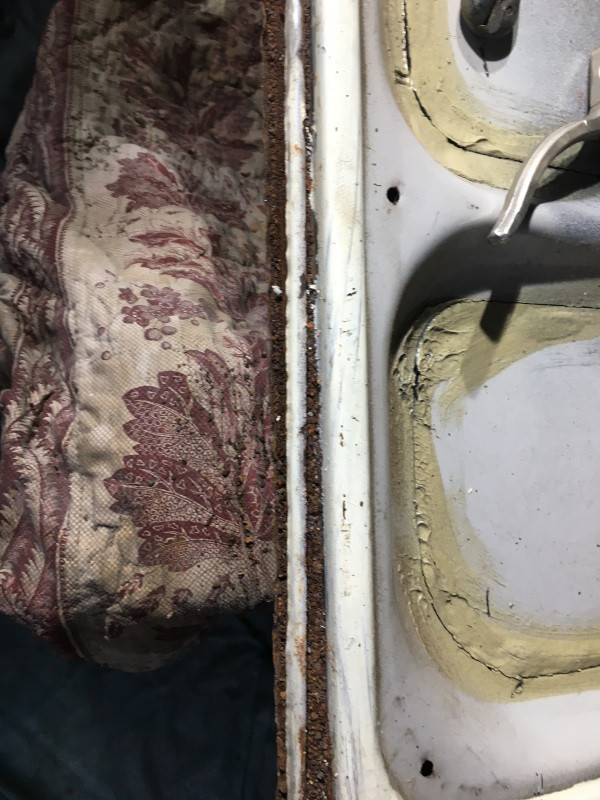

Ce matin, je me suis attelé à dérouiller et poncer quelques éléments, portes et couvercle de malle.
C'est un travail long et peu satisfaisant, car il en reste toujours "un peu plus" à faire... Il n'est donc jamais totalement terminé..
Bien sûr, il y a du travail de soudure à prévoir, et pas qu'un peu !

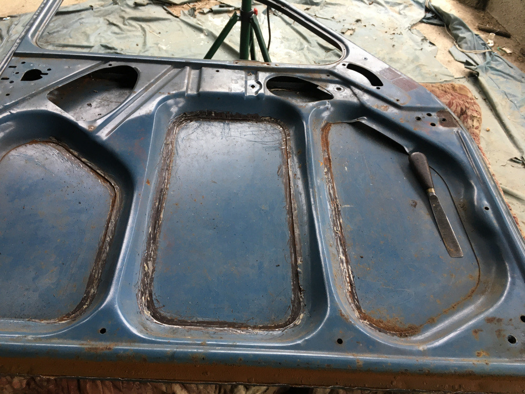

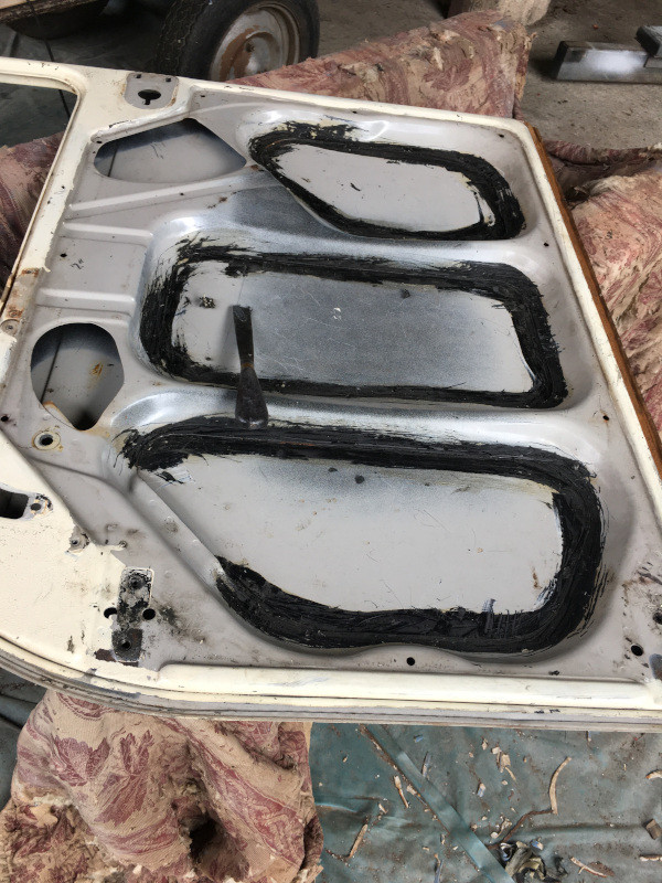

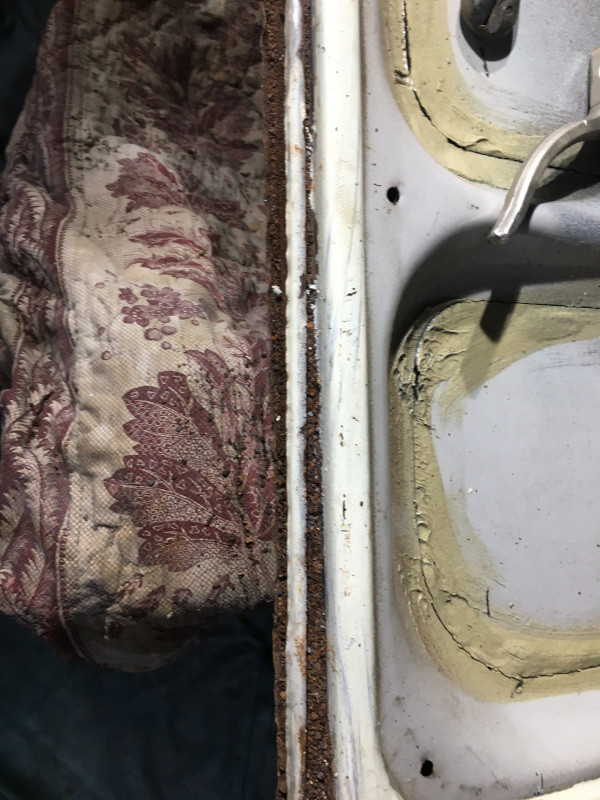

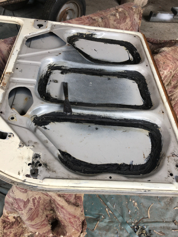

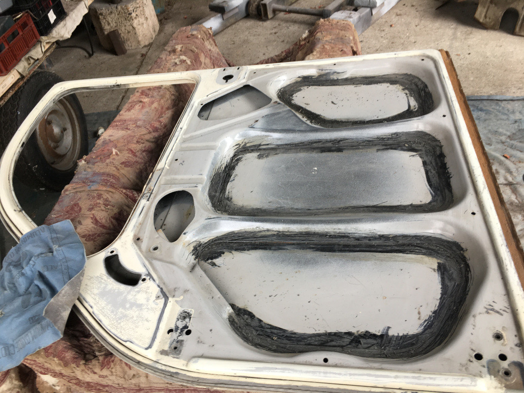

J'ai enlevé le mastic à l'intérieur des portes,
et bien entendu, qui y a-t-il de caché sous le mastic ? Notre ennemie à tous, la rouille !
Encore du mastic !

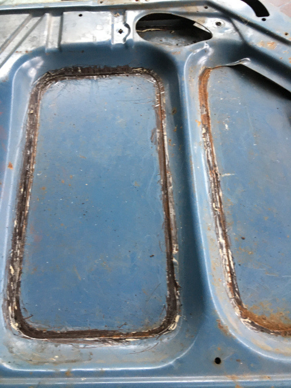

Une fois le mastic gratté, on y voit un peu plus clair :
Un peu de soudure à prévoir :

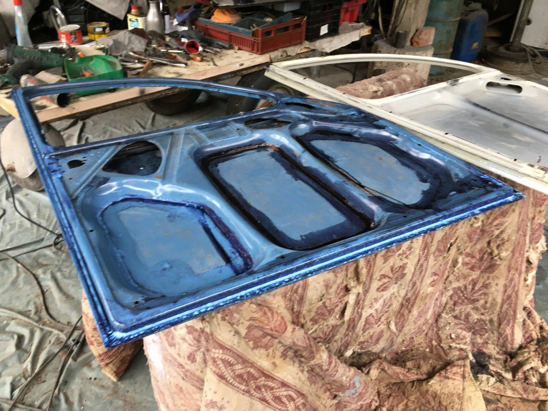

Le couvercle de malle, une fois poncé, a ses parties les plus rouillées, enduites de FEROSE :
Comme les portes, d'ailleurs :

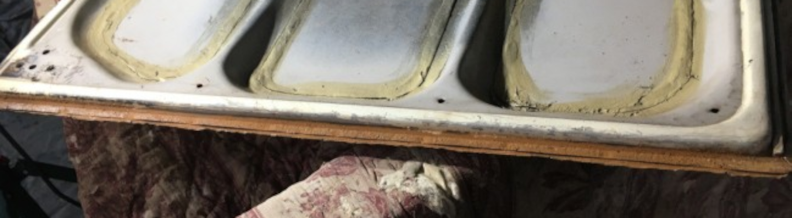

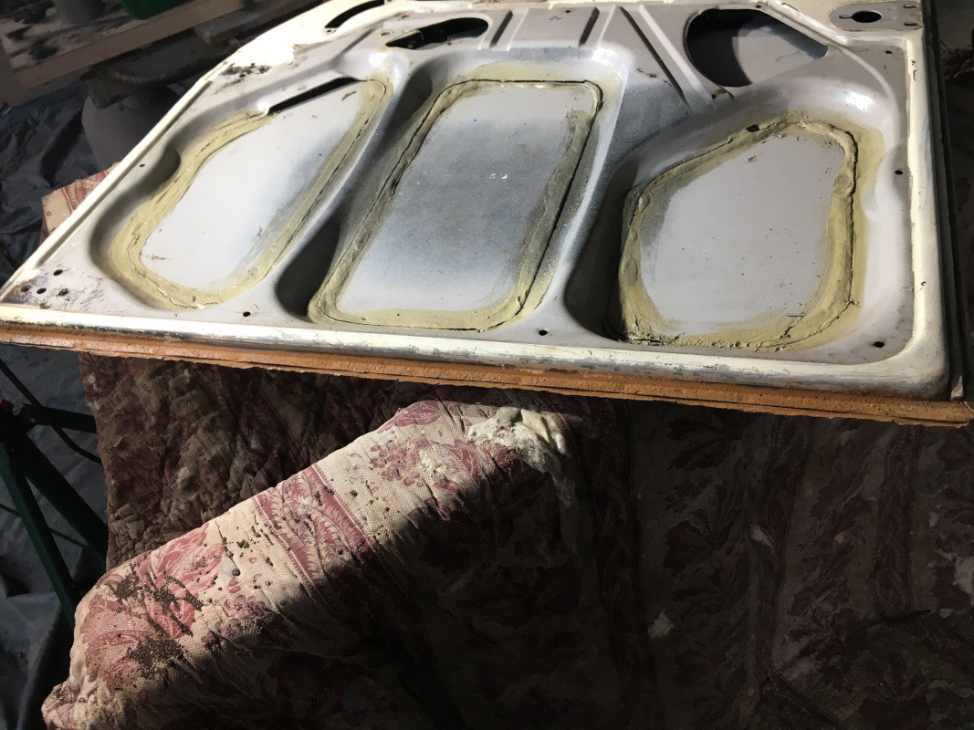

Au sujet de ce mastic à l'intérieur des portes : quel était son rôle, selon vous ?
Empêcher les tôles de vibrer ? Étanchéifier l'intérieur ?
Car les tôles verticales extérieures sont désormais détachées des membrures, comme si elles avaient été collées par le mastic... Je pensais y faire un point de soudure avant de mastiquer à nouveau...
Si vous avez des idées, merci de les partager !
Bon week-end à tous !
Messages : 9751
Quand j'ai refait mes contre porte, je mebsuis posé la même question.
Simple observation donc, là où le mastic adhérait à la paroi, il me semblait qu'il y avait moins de vibrations que les portes pour lesquelles le mastic s'était decollé.
Je ne cache pas que cette pensée m'a comblée, donc je m'en suis satisfait. :mdrr:
Messages : 7419
Bonjour, le mastic de l'intérieur des portes, évite que les renforts ne vibre, c'est en sorte un anti bruit, pourquoi Citroën ne les a pas soudé, mystère :lunettes:
Messages : 1754
Merci @Eric13190 , merci @CHARLYSTONE ,
Vous avez répondu à mes interrogations, merci !
Les points de soudure risquent peut-être de se voir ou d'entraîner des déformations sur la paroi verticale ?
Je pensais, de toute façon, avant de poser les panneaux intérieurs, coller des plaques anti-vibrations à ces endroits...

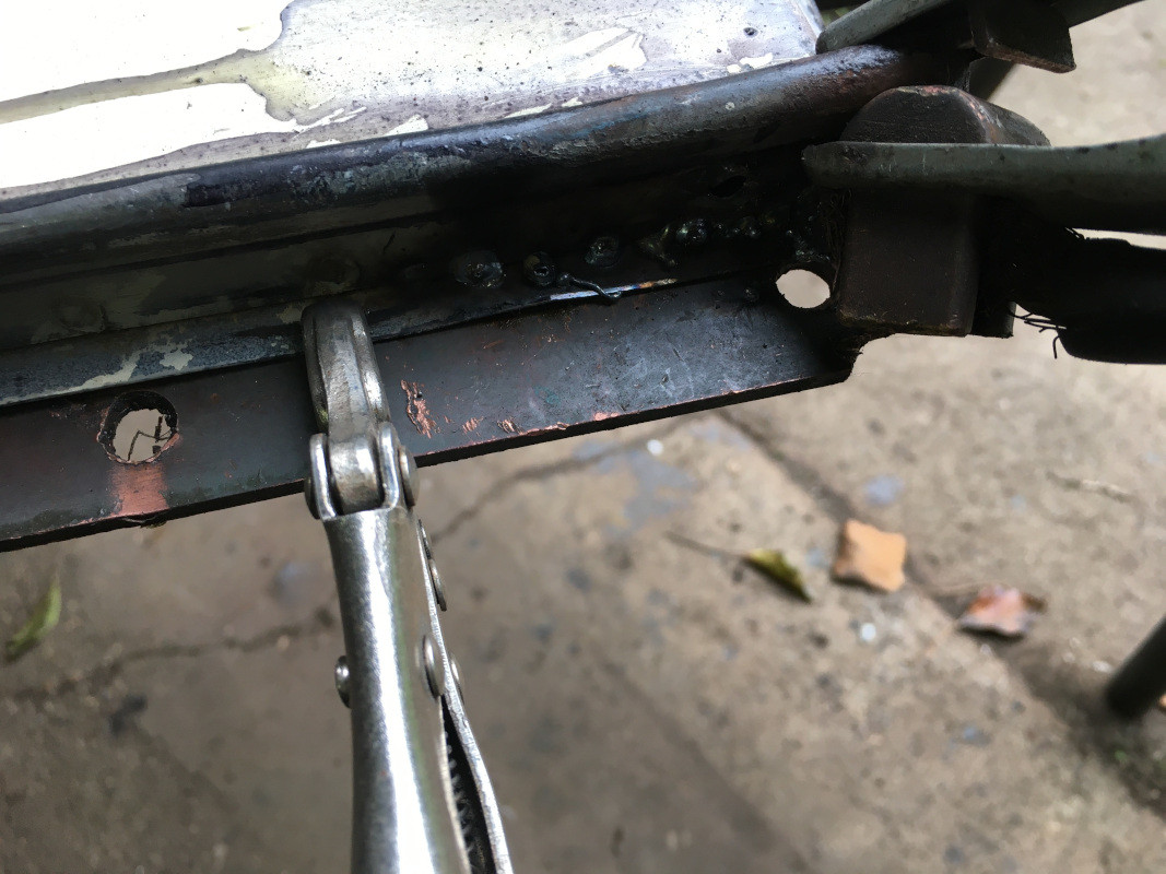

C'est tout à fait ça pour les joints y compris jonction bas de caisse planchers, je ferai sans doute avec des cartouches de polyuréthane.
Pour les points sur les feuillures j'ai fait par bouchonnage au fil fourré avec mon poste parkside puis meulé , je ferai une photo demain. J'ai vu ces jours-ci que Parkside faisait la soudeuse par points, je ne sais pas ce que ça vaut mais je n'ai plus rien à souder ....peut-être pour la prochaine.

Eh oui, cette soudeuse par points m'aurait sans doute aidé, mais j'ai lu qu'il lui manquait une position "tôles fines", car il semble que l'on passe facilement au travers :(
Dans le cas des feuillures de support des joints de porte, et vu leur position, je ne suis pas certain que l'on puisse passer les électrodes de la soudeuse...
Bon dimanche à tous !

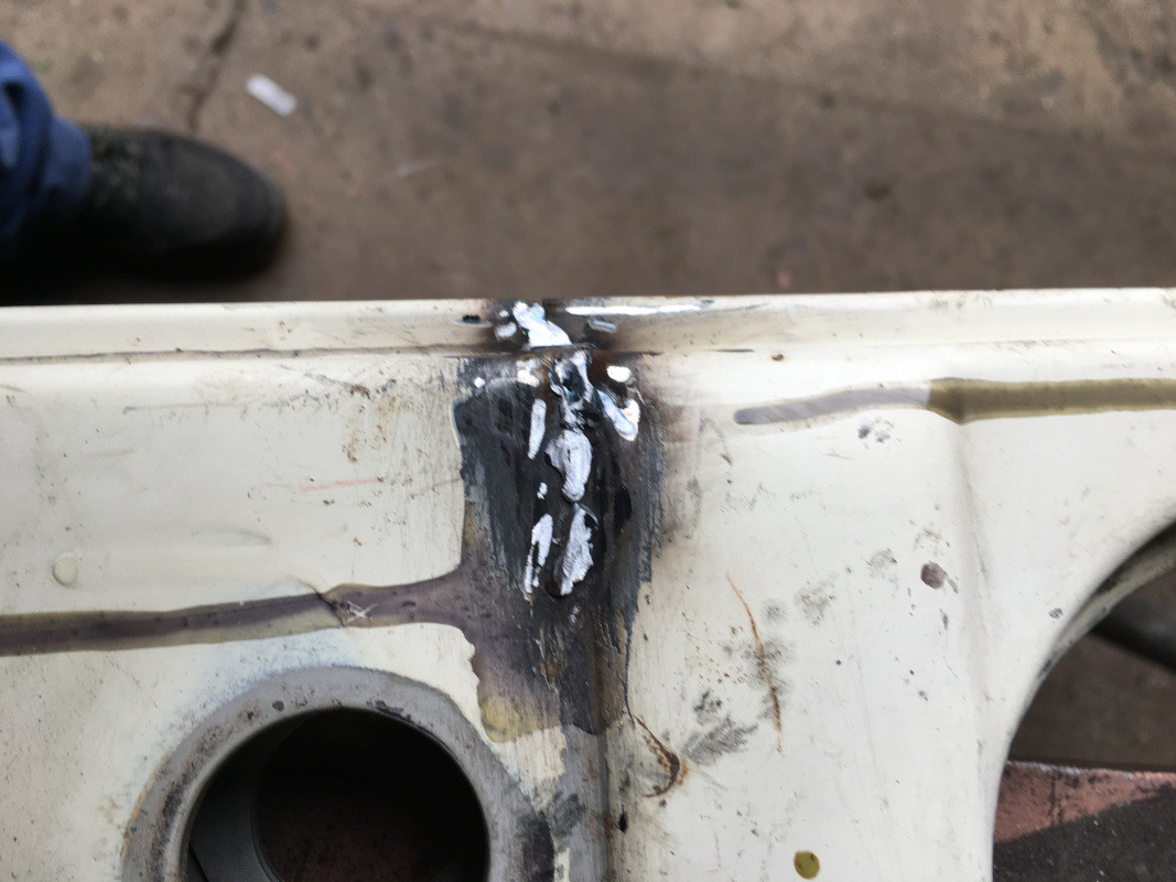

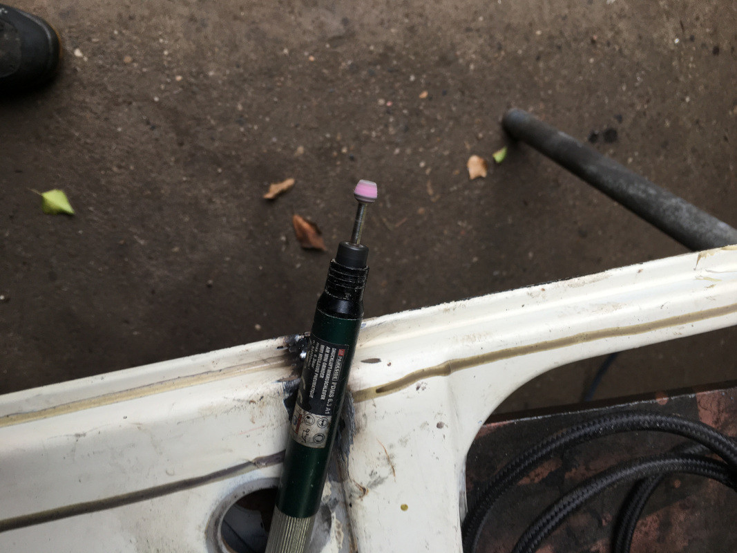

Ce matin, rien de bien exaltant dans mes travaux.

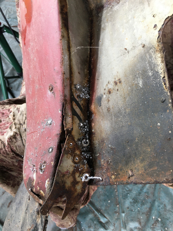

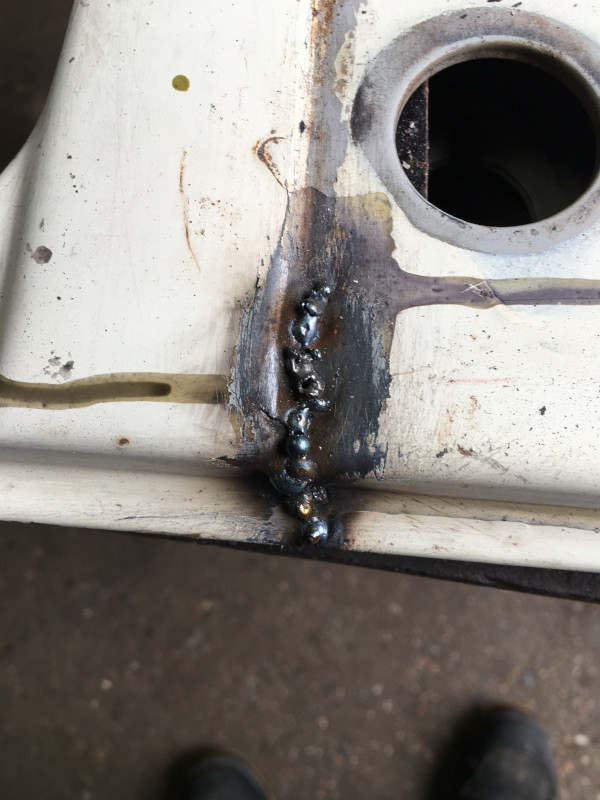

D'abord, j'ai soudé les différentes cassures au niveau des serrures des portes avant, et de la charnière d'une porte arrière...
La serrure de la porte avant droite :
Meulage avec l'outil de chez LIDL. Excellent pour les finitions :
Résultats :
La charnière de la porte arrière gauche.J'ai enlevé le rivet d'origine, car la tôle arrière est pourrie :

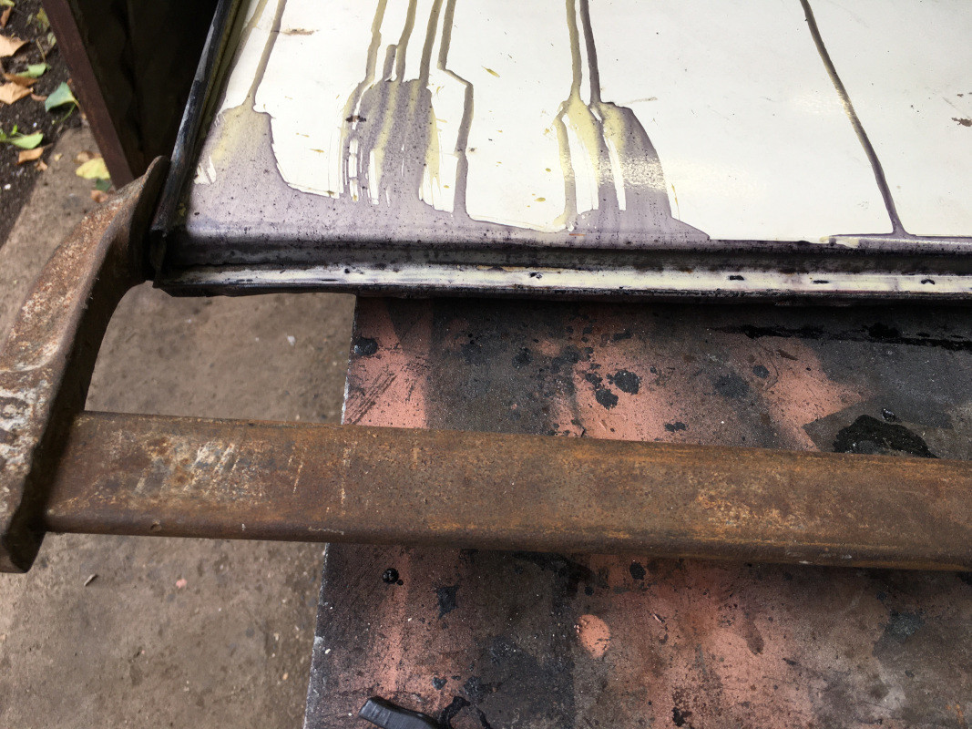

Avec un serre-joint, je cale la porte à la table :
Je positionne un bout de cuivre assez épais sous la tôle à souder (cette méthode permet de faire baisser la température, et ainsi, évite, autant que possible, de percer les tôles fines !)
Une fois soudées, je repasse une autre couche de FEROSE sur les soudures, et comme j'en avais préparé trop, j'en repasse un peu partout !

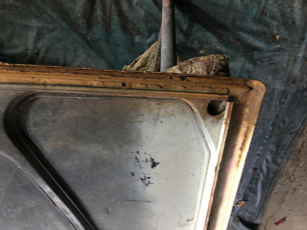

Le couvercle de malle est lui aussi bien atteint !
J'attends maintenant les profilés fixant les joints inférieurs pour les souder. Une fois poncées et préparées, les portes seront prêtes à être apprêtées...
