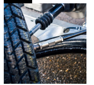

Voilà bientôt 4 ans et 8 mois que j'ai récupéré la Bleuette chez un ami de mes parents...la restauration est maintenant presque terminée. Il me reste encore quelques points du contrôle technique à régler, frein à main sur la roue droite (démontage terminé, en attente pièce neuve), pollution ( c'est réglé), ripage (rdv pris avec mon garagiste). Au sujet du ripage, j'ai profité du démontage des roues avant pour remplacer le système Citroën de réglage de parallélisme par un système Burton :
Manchon parallélisme.PNG (242.52 Kio) Vu 6652 fois
Enfin, dernière info et pas des moindres, :clap: ma demande de certificat d'immatriculation est passée aussi au statut "terminé"...Je viens de recevoir mon CPI ( certificat provisoire d'immatriculation) ...j'ai transmis le CT jeudi dernier ! 3 jours (ouvrés) pour boucler l'affaire ! super l'ANTS ! L'AK est enfin à mon nom ! Autant dire que les petits travaux qui restent à réaliser en vue de la contre-visite, ce n'est que du plaisir !

Voilà une excellente nouvelle et un travail bien récompensé !
Bien le système Burton, connaissais pas...
