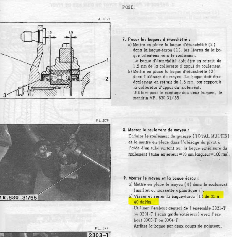

J'ai une documentation, mais tu as peut-être la même, qui indique :
- bague écrou de moyeu 35 à 40,
- Ecrou de fusée 35 à 40.
En m.daN.
Mais c'est pour des 2 CV 4 et 6. Alors pour une AZ série A, je ne sais pas, mais ça devrait être identique car ce sont les mêmes montages.
Attends d'autres avis.

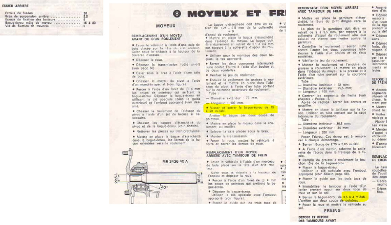

Je ne comprends pas trop les valeurs de cette RTA de 71 , qui indique des valeurs différentes d une page a l autre .
on passe quand meme a l arriere de 4 k a 40K dans certaines revus
Re: Couples de Serrage AZAM 60s
C'est curieux ou alors c'est pas les mêmes unités !
m.kg d'un coté et m.N de l'autre ; le rapport est de 10.
Dans la RTA que tu montres, l'un c'est à l'avant et l'autre c'est à l'arrière...

La premiere photo c le resume page 12 ou 13 mais il ne parle que du train arriere et les autres concerne le train avant et arriere
dans cette autre bouquin qui date de 62 technique et vulgarisation 2cv voila les valeurs pour l avant
Je repare ma 2cv 35 a 40
