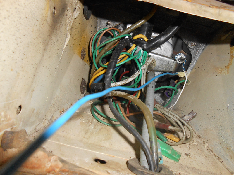

Amis Deuchistes auriez-vous une photo qui montre les branchements avec la couleur des cosses et des fils derrière le tableau de bord 2cv club 1982.
Je souhaite vérifier mes branchements car derrière tout ça ce n'est pas sain :fou:

J'ai fait du ménage et éjecté des fils qui n'avaient aucune fonction. J'ai été prudent en utilisant le multimètre. :lol:
Tant que tout est à peu près accessible je voudrais ajouter un voyant lumineux sur le tableau de bord répetiteur de clignotant.
Amis Deuchiste pouvez-vous m'indiquer ou je dois piquer les fils. :???:

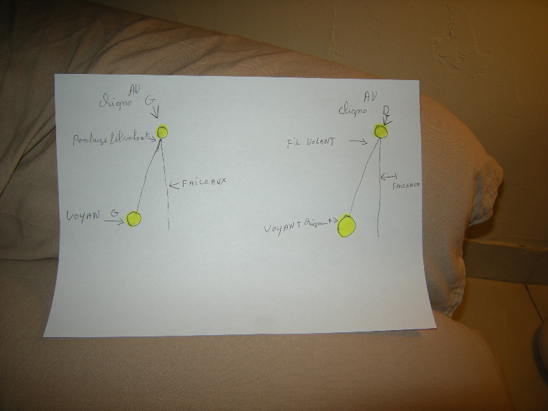

Messages : 11567
Re: schéma électrique tableau de bord 2cv
je rectifie mon erreur les deux fil volant pris sur les fil avant des clignotant faut pas les relier sinon les deux cligno vont marcher
il faut deux voyant un droite et un gauche comme sur les moderne.. :salut:

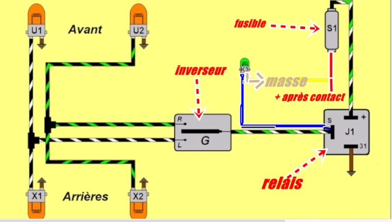

petit croquis vite fait pour mieux comprendre

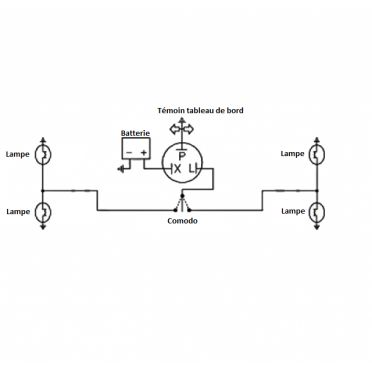

J'ai trouvé ceci :
A priori a partir de la centrale 14 il faut brancher le témoin sur le fil Ve et le second à la masse.
Le + c'est le N, et le C veut peut-être signifier commun
Est ce juste d'après vous ?
Bonne soirée à vous paul

Messages : 11567
Oui voila comme Nicolas montre çà doit être le R sur la centrale, comme sur le lien plus haut, mais la tu aura un seul voyant!!
si tu veut deux voyant sur ton tableau un a droite et l'autre a gauche, tu fait comme le croquis ,direct sur le porte ampoule
du cligno, avec un fil volant bien passer avec le faisceau , jusque au voyant, gauche et pareil pour le droite, et tu aura un voyant pour chaque coté
comme sur les moderne , c’est toi qui vois. :salut:

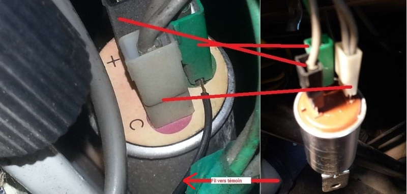

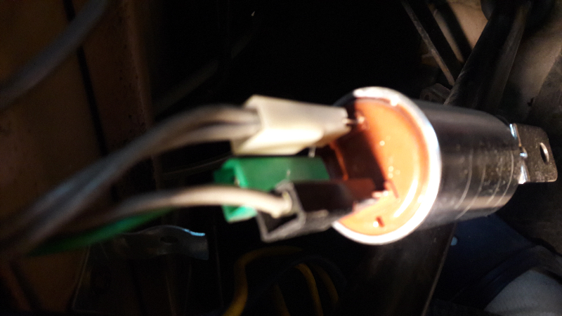

La cosse noir et branché sur la borne X
La cosse blanche sur la borne L
La cosse verte sur la borne P.
Testé avec lampe ( - masse, + sur une des bornes) contact mis :
Le X est le +
Le L ( 2 fils) le témoin clignote
Le P rien
Une suggestion?
Bonne journée à vous paul

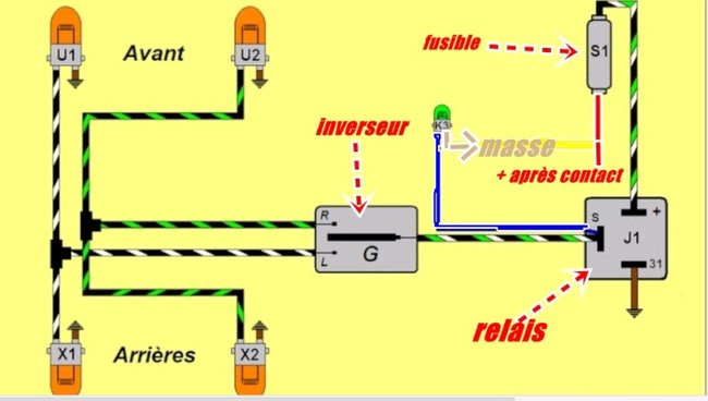

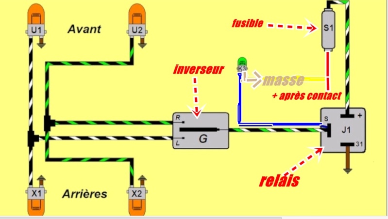

Tout ce que vous montrez c'est pour une centrale à 3 fiches.
Voici le schéma théorique d'une trois fiches.
Mais sur une centrale à deux fiches ? :???:
J'ai essayé sans succès, mais je ne me suis pas trop penché sur le sujet non plus. La solution c'est peut-être avec un relais. Ou de remplacer par une trois fiches :shock:

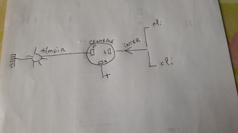

Un petit dessin vaut mieux qu'un long discours...

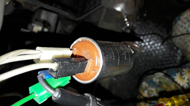

Et ça ne marche pas :enerve: je suis nul.. :enerve2:

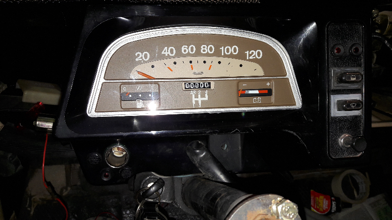

D'autre part j'ai pris une photo de mon tableau de bord
Et sur celui-ci en bas à gauche il y a une prise allume-cigare présente lorsque j'ai acheté la voiture.
C'est une club de 1982 je ne crois pas que cet allume-cigare est d'origine mais un docteur Deuchiste peut-il me renseigner

Il n'y a jamais eu d'allume-cigare en série sur aucune 2 CV.....

paul lamiral a écrit : Un petit dessin vaut mieux qu'un long discours...
Paul, une photo vaut mieux qu'un dessin ... :D
J'ai pris ta photo et je l'ai mise à côté de celle dont je te donne le lien dans mon précédent post ... :siffle:
Normal que ça ne marche pas ... Le témoin va sur le vert !

J'ai fait comme tu m'as dit et ben ça ne marche pas
Je vais passer à autre chose merci
Bonne journée à toi Paul
Messages : 17444
Tu m'en vois désolé !
Pourtant, c'est bien le branchement que j'ai, et qui fonctionne. Le témoin est bien à la masse ? :|
Poyducotam
Messages : 758
Message par Poyducotam »
Deuchemoi, je suis d'accord avec les schémas :pouce:
En revanche, si le voyant est hs la centrale ne peut pas clignoter.
Pour faire un lever de doute, il est possible de remplacer le voyant par une fil direct vers la masse.
Si cela fonctionne c'est un problème soit d'ampoule de voyant de de ses fils.
Pour info, j'ai installé un voyant par côté par repiquage sur les fils vers les clignotants et la masse remplace le voyant tel qu'indiqué dans le schéma.
Ça marche sans problème :volant:
Messages : 17444
Poyducotam a écrit : En revanche, si le voyant est hs la centrale ne peut pas clignoter.
Très juste !!
La "panne" toute bête ... :siffle:
