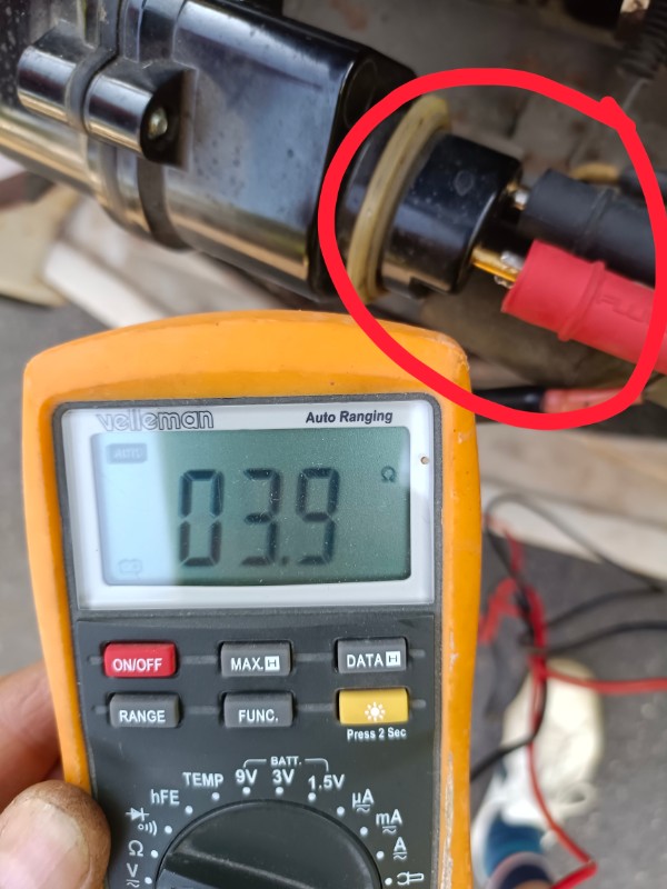

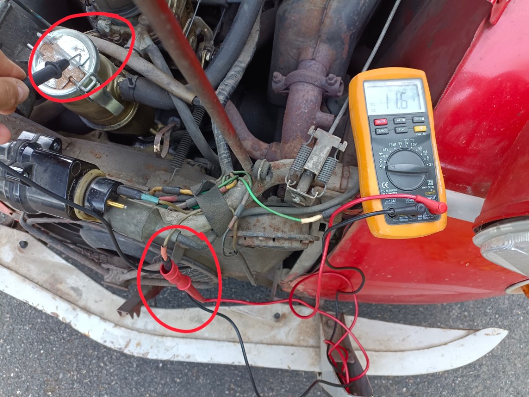

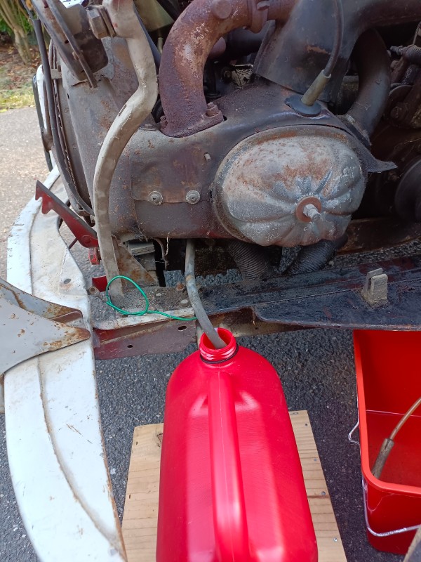

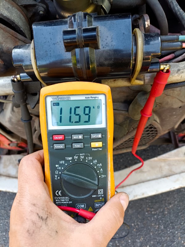

Faisant face à un problème d'allumage sur une voiture n'ayant pas démarré depuis longtemps, j'ai repris la procédure de @renato13 (ce qui m'a bien aidé) et je l'ai un adapté "à ma sauce" en y ajoutant quelques photos.
1 contrôler le plus bobine , alimentation OK . contrôle du fil ,avec un voltmètre (voir ci-dessous) ,ou une lampe témoin (avec contact mis).
Débrancher le fil + bobine et contrôler la tension entre ce fil et une masse (ici le reniflard)
2 Contrôler au multimètre (réglé sur Ohmmètre) la résistance des circuits primaires et secondaires.
Sur le primaire la résistance doit être comprise entre 0,6 et 4 Ohms (j'ai recoupé plusieurs sources sur internet mais le 0,6 me paraît faiblard).
Sur le secondaire la résistance doit être d'environ 12 à 15 KiloOhms
Si valeur très éloignées de ces fourchettes la bobine est HS
3 vérifier l'étincelle au bougies en démontant la bougie et en l'approchant d'une masse tout en actionnant le démarreur).

5 vérifier que la pompe à essence fonctionne (désamorçage possible) en débranchant la durite au plus proche de la pompe et en la plongeant dans une nourrice d'essence (le problème peut venir d'une prise d'air sur le circuit réservoir pompe à essence: durite craquelée)
