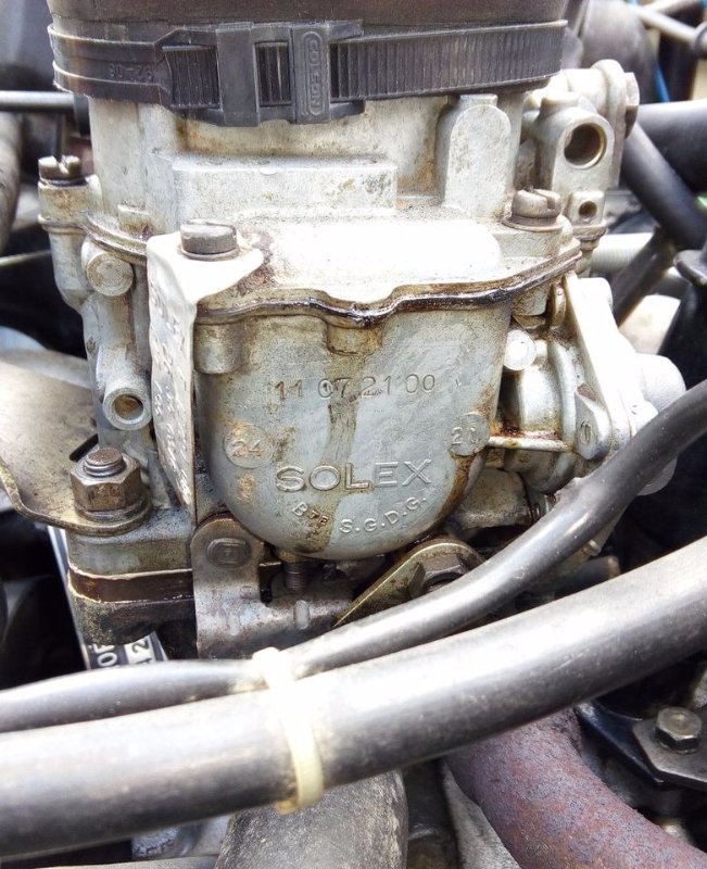

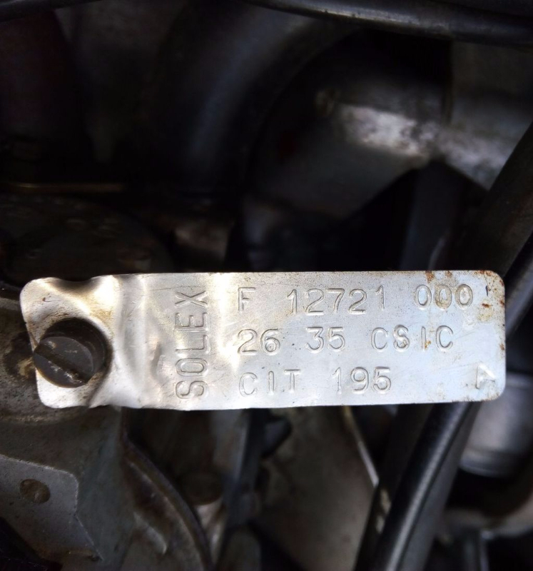

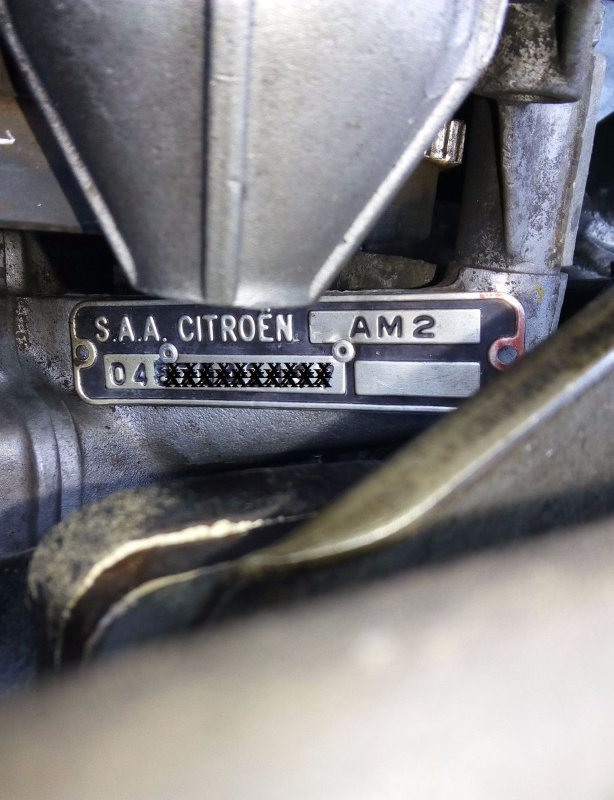

Bonjour, quel serait, sur un moteur plaqué AM2 avec un carbu 26.35 CSIC CIT 195 / 22-24, le rapport volumétrique 8.5 ou 9?
D'après ce que l'ancien propriétaire m'a dit le moteur serait issu d'une dyane 6.
