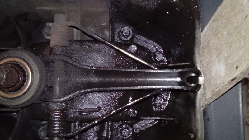

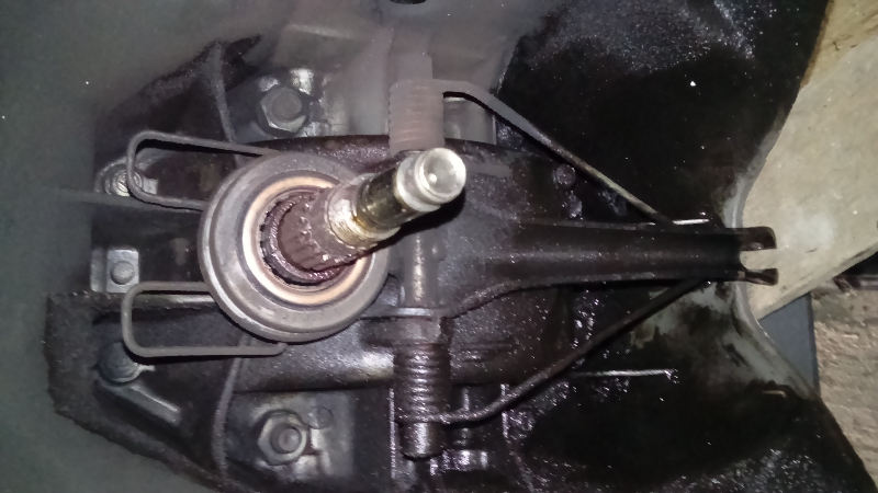

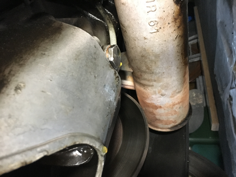

Enfin depuis quelques semaines je me suis mis à séparer moteur-boîte pour trouver la causse de cette perte d'huile.
En haut tout parait sec mais vers le bas on voit apparaite un petit passage d'huile de boîte (couleur vive).
Qu'en penser vous?
J'ignore comment agir. Mais je n'arrive pas à insérer quelques photos ( je suppose mon navigateur...)[img][img][/img][/img]
Merci de vos conseils,
Philibert

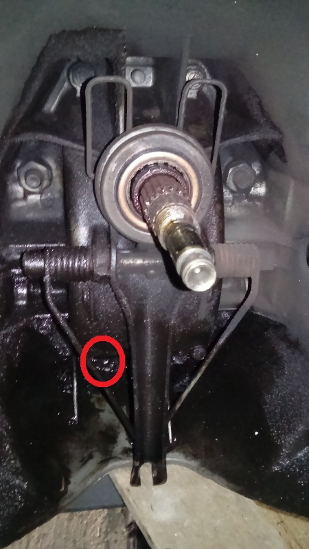

Qui cherche qui trouve!!
Messages : 3335
Re: perte huile boite 2 CV
:salut: il ne te manque pas quelque chose ( rond rouge )
il faudrait déjà faire un nettoyage de ta boîte pour y voir plus clair , enlèves ta butée qui est maintenu par l'agrafe sur ta fourchette et mets un bon coup de dégraissant partout .

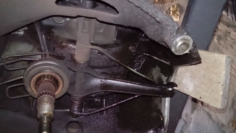

La boîte est plus propre, je ne vois rien d'anormal. Puis je vérifier la tension des boulons?

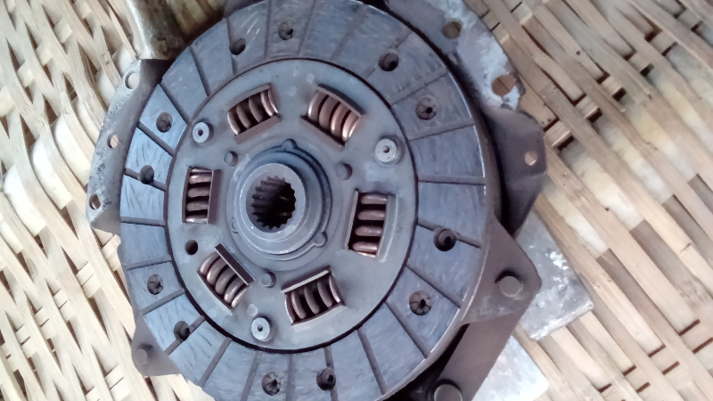

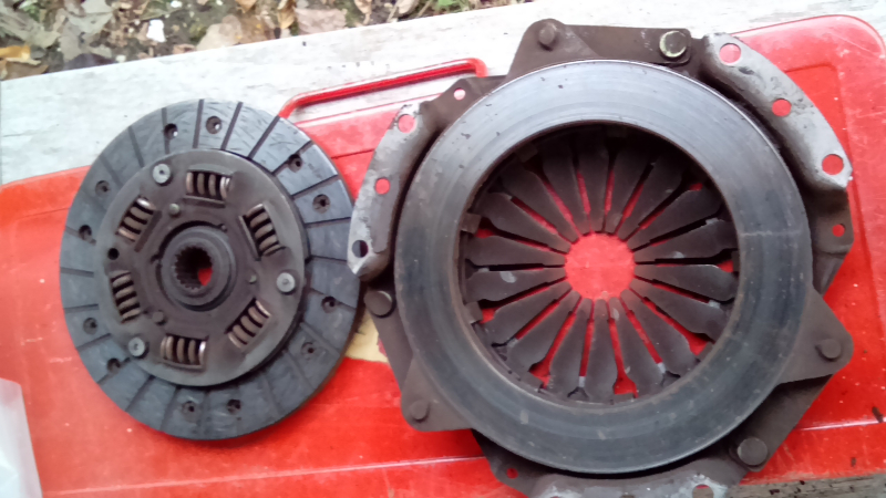

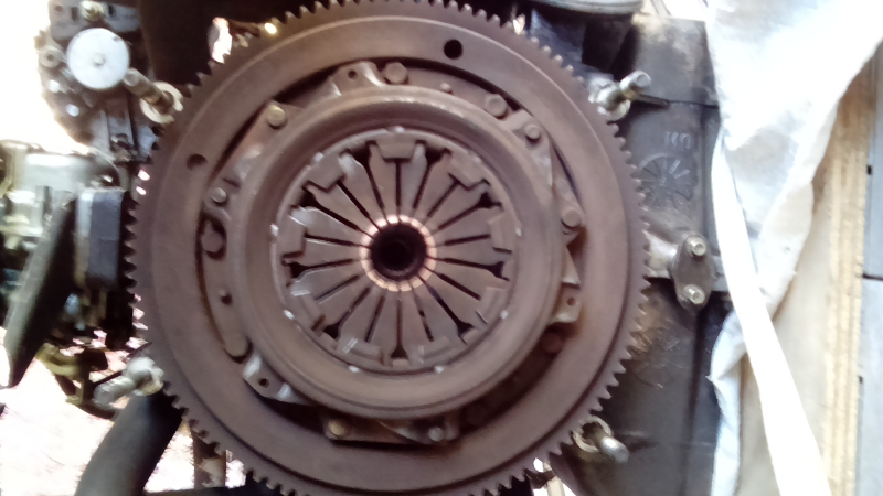

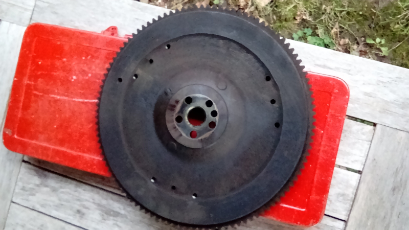

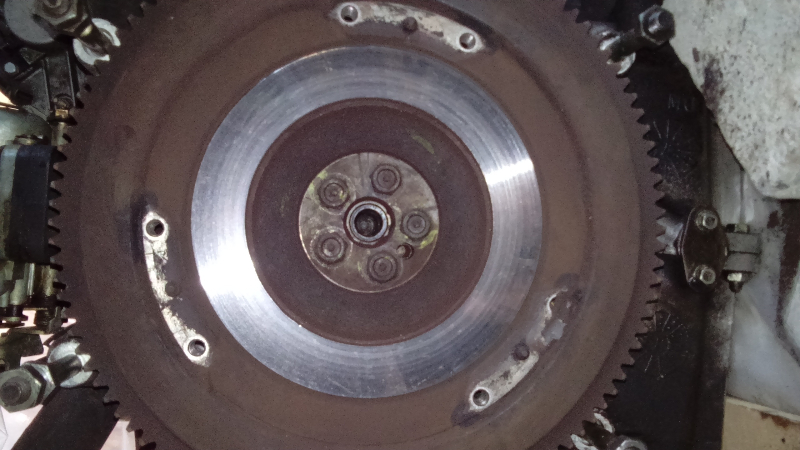

:salut: Ok , temps mieux si tout est en place , pour moi ta fuite vient plutôt du joint spy arr du vilebrequin donc il faut que tu déposes ton embrayage et ton volant moteur , pour le remontage il te faut du frein filet pour les vis de ton volant moteur une clé dynamométrique pour le serrage.
Ton bas moteur à l'avant est huileux aussi (boîtier d'allumage) .
Messages : 11527
Moi aussi je pense a ton joint spy ou plaque de la pompe a huile , dépose ton embrayage et volant moteur ,et montre nous des photos
sans rien nettoyer , pour que l'on puisse voir d'ou çà fuit . :salut:

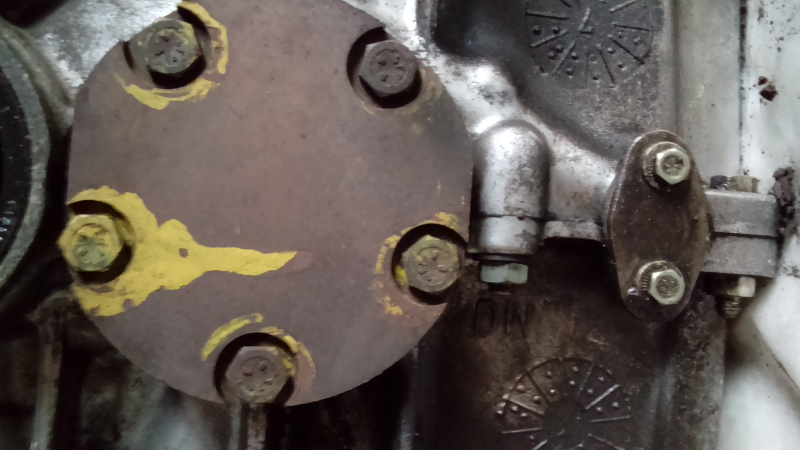

J'ai déposé le moteur mais le tout semble sec. La perte doit se situer à l' arrière puisque mon chassis (que se suis en train de libérer) est gras au niveau de l'essieu avant. Comme déja formulé il y a une passé de surpression. Je suppose que certains joints ont souffert. Je ne trouve aucune fuite, mistère!

Oui c'est bien sec ,le filtre a huile comment il est ? , et le contacteur témoin de pression huile pas de trace !!! :salut:

La période de Noël = periode d'observation à la recherche de la causse de perte d'huile au niveau de la cloche.
Et voilà enfin la fuite trouvée dans l'ouverture pour le passage du cable d'embrayage, un problème d'étanchéité.
J'ai bien dégraissé et j'ai placé une rondelle de robinet en caoutchouc du même diametre apres avoir appliqué du Loctite blue.
Et le resultat est :pouce:
Encore une fois de plus, qui cherche qui trouve!
