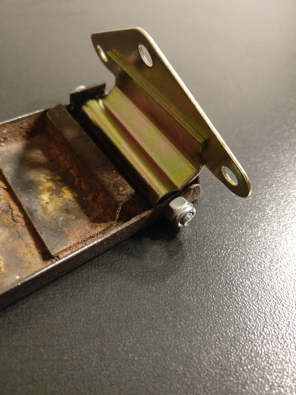

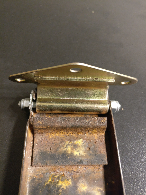

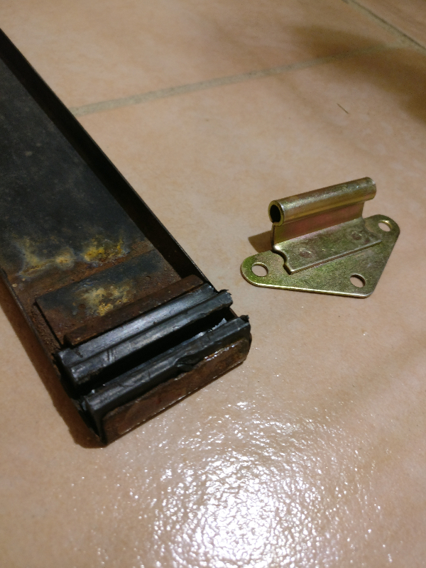

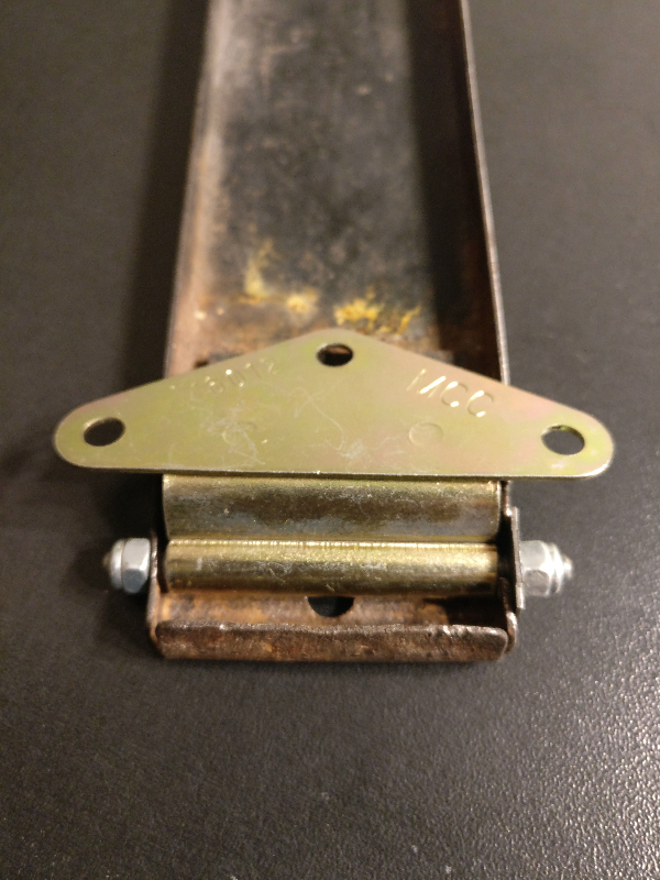

Bon voilà , les puristes me jetteront des cailloux :ptdr: , mais j'ai trouvé un plan B pour la fixation de la pédale qui ne se démontera plus à tout moment. J'ai malheureusement percé trop près d'un côté mais j'ai rattrapé mon erreur avec une petite équerre....je m'en veux encore mais tampis le mal est fait. Voilà les photos.....

mediator13200 a écrit :Bon voilà , les puristes me jetteront des cailloux :ptdr: , mais j'ai trouvé un plan B pour la fixation de la pédale qui ne se démontera plus à tout moment. J'ai malheureusement percé trop près d'un côté mais j'ai rattrapé mon erreur avec une petite équerre....je m'en veux encore mais tampis le mal est fait. Voilà les photos.....
pas bête
