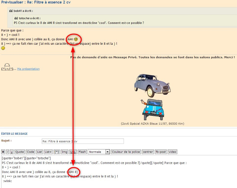

totoche a écrit : PS C'est curieux le 8 de AMI 8 s'est transformé en émoticône "cool". Comment est-ce possible ?
Parce que que :
8 + ) = cool !
Donc AMI 8 avec une ) collée au 8, ça donne : AMI 8)
8 ) ==> ça ne fait rien car j'ai mis un caractère (ici un espace) entre le 8 et la ) !
