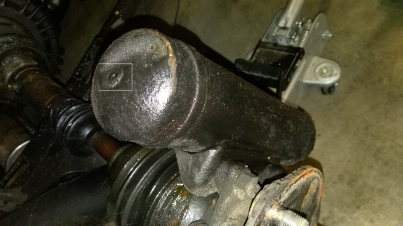

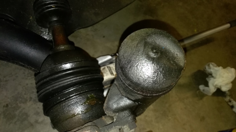

je ressors ce vieux post que j'avais initié, car en prenant des photos de mes cardans, j'ai aussi profité pour prendre des photos de mes batteurs, enfin d'un batteur..
et comme je n'ai finalement jamais bricolé sur les batteurs, j'ai quelques questions à vous poser:
1-comment vérifier le bon état des batteurs?
2- si l'état après vérification est plutôt moyen, ou mauvais, et si je veux remplacer le liquide à l'intérieur comment j'ouvre le batteur, il me semble que les batteurs ont des" boulons " à retirer sur le dessus du batteur, sur les miens ca ressemble plutôt à une sorte de rivet… ( sur la photo j'ai entouré en blanc)
3- si je ne peux rien faire d'autre qu'en acheter ou puis je en trouver je n'en ai jamais vu sur les sites de fournisseurs…

toutoune
Messages : 1984
Ma deuche : AZKA 10/11/1980
Localisation : 13340 et 48250
Re: batteur 2cv4
Message par toutoune »
il y a un article sur 2cv expert n°29 pages 18 a 24

Bonjour.
Suivant l'année, certains batteurs sont fermés par des vis "indésserrables" d'autres, par des rivets, c'est le cas du tien.Il faut que tu déposes le batteur. Contrôler d'abord visuellement que le corps cylindrique n'est pas déformé. Ensuite, en le tapant au sol (sur une cale de bois), tu dois sentir le mouvement de la masse de fonte. Pour la vidange/remplissage, tu fais sauter le rivet en tête (comme un rivet pop) tu vides l'huile présente, si elle n'est pas trop figée (sinon, verses un petit peu d'essence dedans et secoues-le pour diluer et faire couler la vieille huile, répéter jusqu'à ce que l'essence sorte propre). Ensuite il faut que tu verses 8cl d'huile de vaseline (il faut une huile fluide qui soit le moins possible sensible aux variations de t° donc pas huile moteur, certains le font avec du LHM) et tu refermes avec un gros rivet pop (perso, je mets un joint caoutchouc sous la collerette du rivet) et voilà... Mais pour que le comportement routier de ta voiture soit au top, en plus des batteurs, il faut que tu contrôles/règle tes frotteurs ; c'est l'action combinée de ces 2 éléments qui gère l'amortissement de la suspension d'une 2cv.
Re: batteur 2cv4
François44 a écrit : Ensuite il faut que tu verses 8cl d'huile de vaseline
Attention la quantité d'huile n'est pas de 8cl dans tout les batteurs, je recherche et je vous dis quoi :wink:
PS : c'est bien ça 8cl (soit 80cc) jusqu'à octobre 57 et 7cl (70cc) après ! :salut:
