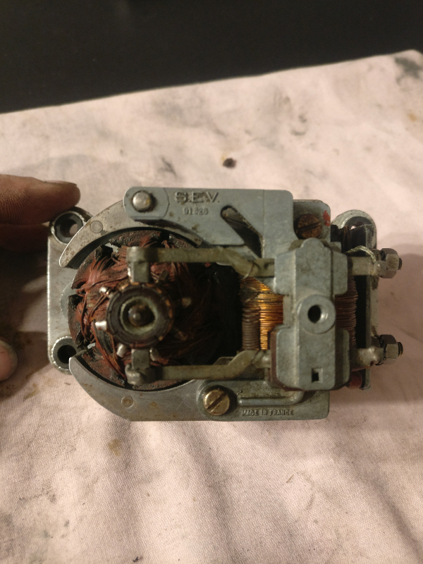

j'ai ça sur un moteur qui tourne mais manque contact de remise a 0, 10€ + port

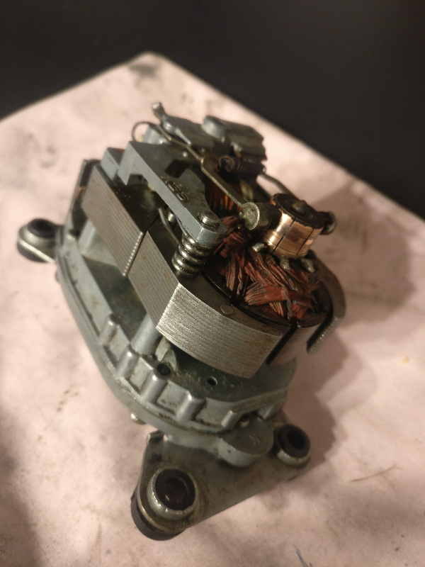

une question, est ce que ton moteur fonctionne?
j'ai un doute, car le ressort de maintient des charbons est en contact avec les 2 bras!!!
normalement au bout du ressort il y a un crochet plastique qui s'accroche sur le deuxième bras porte charbon pour l'isoler électriquement.
je te dis cela car ce weekend, j'ai démonté mon moteur et me suis aperçu que ce crochet était cassé, je l'ai remplacé par un joint torique caoutchouc
