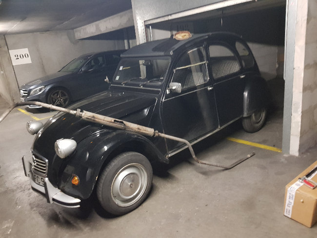

Aprés un trés long silence (je vis à l'étranger), et de passage en France, je me décide à sortir la deuche (1981) de son boxe. Je la fais réviser tous les ans, elle dort à l'abri, et pourtant...

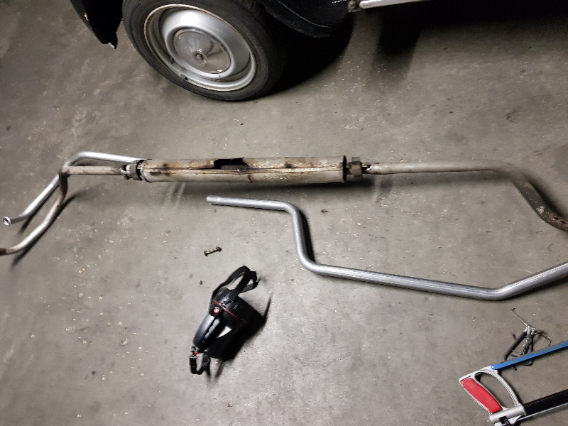

En fait, après plusieurs mois d'absence, elle démarre au quart de tour. et quelques minutes plus tard, j'entends des gros claquements dans le moteur, l'accélérateur ne répond plus, bref elle n'avance plus. Je parviens tout de méme à revenir à mon boxe. Je n'y connais rien du tout, mais je regarde le moteur et je ne vois rien a priori qui choque. Puis je découvre par hasard l'état de l'échappement (voir les photos). Relisant le forum, je me dis que cela pourrait étre la cause de mes problèmes. J'appelle le concessionnaire Citroen du coin (1ére couronne de Paris) qui refuse de prendre ma deuche (...!!!!...????). Que faire ? je n'y connais rien moi ! Je décide déjà de commander les pièces à Cassis. En attendant, j'entreprends de démonter le silencieux: hélas, il est complétement bloqué à droite et à gauche. J'ai donc du démonter toute la suite de l'échappement (sauf pot de détente). J'en ai vraiment bavé un max...Mais aujourdhui j'ai reçu une partie de mes pièces, et je remonterai le tout dés réception du solde. En espérant que ce problème d'échappement soit la cause de ma panne... :clap: :tchin:

Quelques photos supplémentaires...

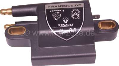

Par ailleurs, j'ai une bobine séche spéciale avec les deux cosses du coté gauche. Donc j'ai besoin d'un fil de bougie (coté droit) plus long que ceux fournis chez Cassis. Ils en vendent bien des plus longs, mais ils sont pour la Visa. Je ne sais pas si ces fils plus longs sont compatibles avec ma 2CV6 (bobine séche + allumage électronique).
Tout est bien donc. Si les deuche pouvaient parler, elles nous diraient plein de choses. En tous cas, la mienne était contente ce matin !

Un échappement tout neuf. La pose est à la portée d'un néophyte... :roll:
Ma bobine sèche (Cipere) posée par mes soins il y a quelques années (après lecture du forum) et qui me donne toutes satisfactions. Elle est associée à un allumage électronique (posée par un garagiste...). Elle fonctionne bien avec des fils de bougies en bon état.... :tchin:
