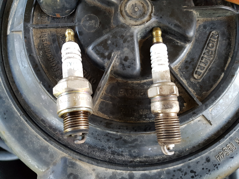

Je démonte les bougies pour voir si les deux cotés sont mort et seule une bougie à des traces d'huile
Je remonte le tout , redémarre et là miracle plus un poil de fumé...

Juste une petite remarque, tes 2 bougies sont différentes (longueur du filetage) , la position de l’étincelle est donc différente entre les 2 culasses, ta fumée n'a peut être rien à voir avec cela mais regarde y quand même, ça peu être une piste :roll: :roll: :roll: :wink:.
@plus :wink:
Bravo ! Il y en a au moins un qui a le sens de l'observation. Moi je commencerai tout bêtement par remplacer les bougies, ça coûte pas cher et au moins tu seras fixé ! SInon, quelle température faisait t-il quand tu as démarré ta 2CV ? Franchement, la fumée ne me paraît pas si importante que ça si la température extérieure est un peu basse et puis la fumée n'est pas du tout bleue !
Question de base, tu as réglé le carbu ???

exact les gars , je n’avais pas fait attention a tes bougies, :oops: oui bien sur faut commencer part çà. :oops: :salut: :clap: les mecs.
même si c’est pas çà faut monter les deux même bougies .
@plus :wink:
En effet elles n'ont pas la même taille car l'un des filetages à été refait avec un ajout rehaussé d'ou la bougie plus longue.

A OK donc c’est pas les bougies,

bref si elle fume c’est qu'il y a de l'huile qui et brulée. :salut:
Question sans doute con, mais le coup de l'huile dans le cylindre, je fais ça moteur chaud ou froid ?
Merci !
Messages : 11554
Re: Diagnostic fumées 2 cv
jeromebg a écrit :
renato13 a écrit :
c’est faible un 602 ,tu devrait avoir 10/11 kg, essaie après avoir mis de l'huile dans le cylindre, de combien remonte les compressions.
Si les compressions remonte ,tu a une usure dans la cylindrée, ( piston chemise segments ).
si rien remonte c’est l’étanchéité des soupapes.
Merci !
moteur chaud . :salut:

renato13 a écrit :c’est faible un 602 ,tu devrait avoir 10/11 kg, essaie après avoir mis de l'huile dans le cylindre, de combien remonte les compressions.
Bon, test fait avec de l'huile, les compressions gagnent 1.5kg de chaque côté...
Donc si j'ai tout bien compris piston + chemise + segments à changer ?
Faut-il des outils spéciaux ?
