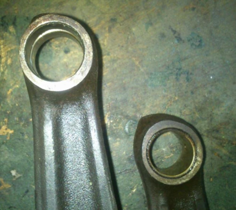

je viens de changer les bagues de bielle de mon vilebrequin.
Tout d'abord, la bague n'avait qu'un trou alors j'ai percé un 2e trou dans l'axe du 1er.
Puis j'ai monté la bague sur la bielle.
J'ai tenté tant bien que mal à faire correspondre le trou extérieur de la bielle avec le trou de la bague.
Par contre, ça ne tombait pas en face pile poil alors j'ai repercé. (je me retrouve avec un trou un peu ovalisé, mais je ne pense qu'il y est une incidence)
Par contre, le 2e trou qui part dans la bielle n'est pas non plus en face du trou de la bague.
Mais étant donné qu'il y a une gorge, est ce qu'il est nécessaire de vraiment faire correspondre les 2 trous ?
Si y'a que ça, je perce aussi.
Votre avis ?

De quelles bagues tu parle , celle qui peuvent se changer c'est celle du pied de bielle, ( axe de piston )

Oui la bague de l'axe de piston

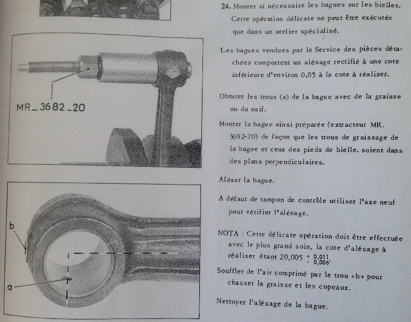

OUI il faut impérativement que le trou de graissage corresponde avec le trou de la bielle.
attention ,il faut aussi réaléser la bague a 20mn pour l'axe, les bagues vendue son pour la plus part a 19.et des poussières.
Petit actus,!! pour réaléser la bague, soi tu le fait faire dans un atelier, soi tu le fait toi !!! ,si tu trouve un alésoir a main
si jamais tu le fait toi même, la bague pour la réaléser faut la monter sur la bielle ,pour pas quelle s'ovalise .
Pour pas que les copeaux ou poussières tombe dans les trous de graissage de la bielle, quant tu va réaléser l’intérieur de la bague .
Tu monte ta bague de façon que les trous corresponde pas avec la bielle .Une fois ton alésoir passer, tu ressort la bague ,tu nettoie tout ,et tu place correctement ta bague
les trous en face les trous de bielle .

Désolé mais c'est une très mauvaise idée! Une fois alésée à la bonne côte, il ne faut surtout pas ressortir la bague! L'alésage de la bielle peut avoir une très légère ovalisation et si on fait tourner la bague après l'alésage, celui-ci ne sera plus parfaitement cylindrique! Pour éviter que les copeaux aillent dans les trous de graissage, il suffit, avant de passer l'alésoir, de les remplir de graisse ; ensuite, un coup de soufflette dans les conduits pour tout chasser et zou...renato13 a écrit : si jamais tu le fait toi même, la bague pour la réaléser faut la monter sur la bielle ,pour pas quelle s'ovalise .

Effectivement, il ne faut pas percer de trou supplémentaire! Par-contre, je viens de regarder dans le dictionnaire de réparations. Citroën a toujours fourni des bagues d'un diamètre inférieur à la cote (environ 0.05mm en moins) . A chaque tour de vilebrequin, la bielle tire et pousse le piston (sauf pour le temps moteur où c'est elle qui est poussée). Il est tout à fait normal, qu'avec le temps, le trou s'ovalise très légèrement. C'est pour ça que les bagues sont à réaléser une fois mises en place. C'est la seule façon de s'assurer que l'alésage sera parfaitement cylindrique et à la bonne cote (20,005).
Par-contre, toujours dans le dictionnaire de réparations, il est écrit que l'axe des trous de graissage de la bague doit être placé perpendiculairement à l'axe de la bielle, donc, à 90° des trous de la bielle!!!

François44 a écrit :Effectivement, il ne faut pas percer de trou supplémentaire! Par-contre, je viens de regarder dans le dictionnaire de réparations. Citroën a toujours fourni des bagues d'un diamètre inférieur à la cote (environ 0.05mm en moins) . A chaque tour de vilebrequin, la bielle tire et pousse le piston (sauf pour le temps moteur où c'est elle qui est poussée). Il est tout à fait normal, qu'avec le temps, le trou s'ovalise très légèrement. C'est pour ça que les bagues sont à réaléser une fois mises en place. C'est la seule façon de s'assurer que l'alésage sera parfaitement cylindrique et à la bonne cote (20,005).
Oui il faut pas percer les bagues, il existe,ou existait !!! je c’est pas sil les font toujours,!! des bagues a la bonne cote et avec 2 trous de graissage. je donne les cotes
que j'ai sur ma RTA 20x 22x 25mn avec deux trous de diamètre 3 mn.
Je pense de la réaléser , dans la bielle c’est surtout pour faire un travail correct, un réalésage bien rectiligne, sur toute la longueur, c'est simplement l’intérieur de la bague
pour le passage de l'axe. Mais si c’est un tourneur qui te rectifie la bague seule ,il y a juste a la monter,! après.
Les trous de graissage, la je suis pas d'accord avec ton dictionnaire, les trous de la bague doive correspondre avec l'arrivé d'huile sur la bielle.
tout les mécanos le savent . Déjà pour pouvoir soufflet le copeaux de l'alésage,et ensuite le graissage de l'axe, sil y a des trous sur les bagues faut les faire coïncider avec l'arrivée de la bielle.
C est bien préciser aussi sur ma RTA.

Non, la bague doit impérativement être alésée montée dans sa bielle. Toute autre méthode ne donnera pas un bon résultat, voire un très mauvais.... Si besoin, je peux expliquer pourquoi.renato13 a écrit : Je pense de la réaléser , dans la bielle c’est surtout pour faire un travail correct, un réalésage bien rectiligne, sur toute la longueur, c'est simplement l’intérieur de la bague
J'ai souvent vu de grosses erreurs dans les RTA, jamais dans un manuel d'atelier officiel!renato13 a écrit : Les trous de graissage, la je suis pas d'accord avec ton dictionnaire, les trous de la bague doive correspondre avec l'arrivé d'huile sur la bielle.
Mais tu as raison, la RTA pour 2cv4 et 6 indique qu'il faut les monter face aux trous... Je suis mécanicien, je refais très souvent des moteurs, et les montages avec gorge et trous décalés sont les plus courants. Ça permet d'obtenir un "matelas" d'huile plus homogène autour de l'axe à lubrifier. Mais il faut impérativement qu'il y ait une gorge derrière bien sur...

Non non, aucun risque de perte de pression d'huile, la pression se distribue des 2 côtés de la bague, c'est même mieux, les 2 trous sont reçoivent la même pression alors que dans le montage en face, seul le trou du bas reçoit parfaitement la pression!renato13 a écrit :![]()
ben je veux bien que le retour se passe aussi part le jeux de l’axe et de la bague OK.
je veux bien aussi que le perçage décaler et alimenter part la gorge ,OK .
mais de cette manière tu perd de la pression d'huile ,l’huile va faire le tour de la gorge , avec la perte de l"huile sur le jeux de l'axe et la bague, et le gicleur du haut
il y aura moins de pression sur l’axe pour le lubrifier. En montant les trous en face comme je le préconise et la RTA le dis aussi, l'axe et bien graisser aussi.
Oui, un atelier de rectification peut réaléser la bague! Ils feront exactement comme j'ai dit! ils mettront la bague en place et la réalèseront avec un alésoir réglable, à main.renato13 a écrit : Pour la bague , je pense qu'un atelier de rectification son capable de te réaléser la bague sans l’abimée, mais
bon !!!! la je m'avance pas je c'est pas. !! . Mais si on applique ta méthode avec la graisse , super la . Mais si tu nous dit on et obliger de la réaléser en place, OK le trous décaler OK
mais comment ,tu va pouvoir être certain quant soufflant les copeaux du réalésage ,que rien va rester dans la gorge ,ou le trous , ou en haut au gicleur, c’est un risque que tu n'aura pas
en mettant les trous en face ,.
Aucun risque pour les copeaux ils seront chassés de la même façon!
De toute façon, il n'y a pas à dire, telle méthode est meilleure ou pas! Ce sont 2 méthodes imposées par Citroën à un moment de la fabrication de la 2cv! Pourquoi ils ont changé, ça..... :roll:

Manuel reparation citron OPERATION A.100-3a
Re: Changement des bagues de bielles 2 cv
Dans la version que je possède du dictionnaire de réparation Citroën n° 447, c'est l'opération n° 8 et il est écrit :
"Monter la bague en faisant coïncider les trous de graissage de la bielle et de la bague (utiliser l'extracteur MR-3681, voir planche 14 fig. 2 et 4).
C'est quand même un peu différent. Alors ? Est-ce que ça dépend des modèles de 2 CV ?

C'est la question que je me pose aussi après avoir constaté que suivant les manuels, on trouvait les 2 méthodes.... :roll:
- Fredjojo
- Messages : 1317
Je l'ai commandé par erreur mais finalement c'est une bonne acquisition je crois que c'est la 551 de 72 mais essentiellement pour le 425

Après relecture des post et réflexion, il me semble logique que bague 2 tous pour bielle avec gorge et montage perpendiculaire et bague un trou pour bielle sans gorge et montage aligné.
et normalement les bielles sans gorge ne doivent pas avoir de trou au bout du pied (à vérifier)

Petit retour d'expérience sur le changement des bagues de bielles.
Conclusion : c'est vraiment pas évident.
Dans la théorie, voici mes étapes.
1. Agrandir le trou de la bague avec un forêt de 3.5
2. Marquer la bielle et la bague pour faire correspondre le trou de la bague au conduit.
3. Mettre la bague dans la bielle. (Pour être plus précis, je me suis faire un outil avec une tige filetée, 2 rondelles et 2 ecrous)
4. Une fois rentrer, percer le 2e trou de la bague
5. Mettre un peu de graisse dans le 1er trou pour éviter les copos dans le conduit.
5. Alléser la bague jusqu'a 20mm, en mesurant au pied à coulisse l'allesoir.
6. Alléser la bague au ressenti. (Étape la plus compliquée). Ma technique a été d'alleser des 2 côtés de la bague. Tester en placant l'axe (en nettoyant la bague bien sûr...). Et y aller petit à petit toujours en allesant à gauche et à droite.
Ne pas hésiter à repasser plusieurs fois l'allesoir avec le même réglage.
Une fois terminée, aspirer la graisse.
Bien vérifier que le conduit est libre en passant un fil de fer.
Perso,j'ai bouffé 5 bagues avant d'en réussir 2. A chaque fois, je me trouvais avec un axe qui avec du jeu. C'est le prix de l'apprentissage.
