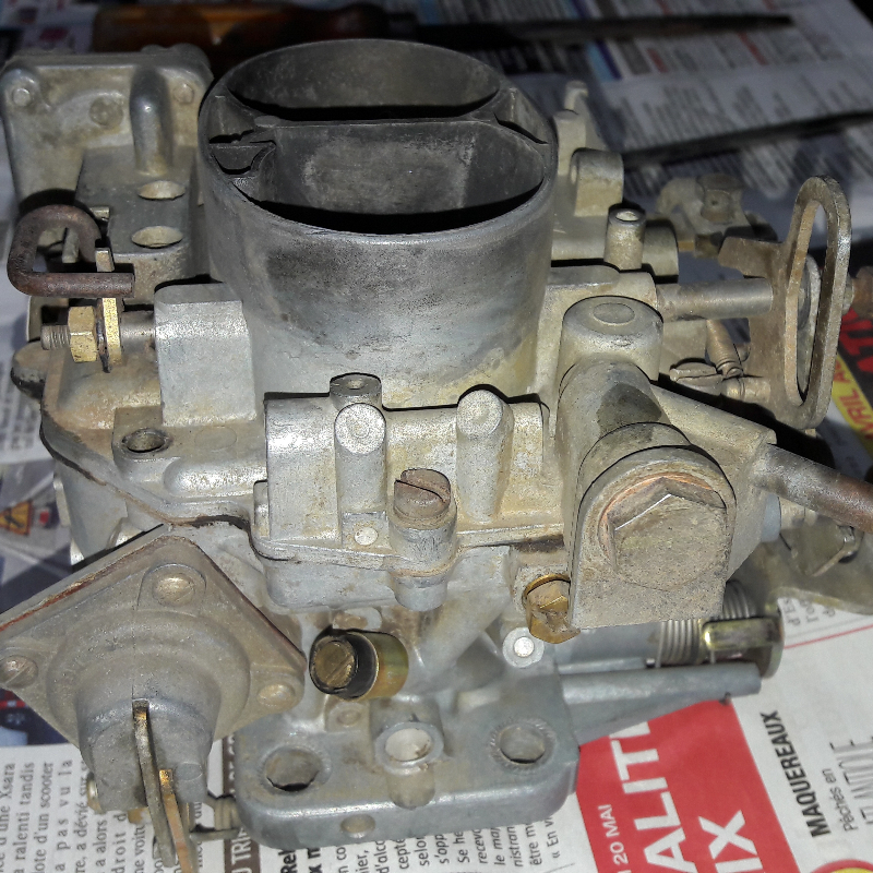

Dis moi René le gicleur de ralenti est ce bien la petite vis en laiton cle de 8 mm qui trouve en façade de la photo que je joint sur la droite?
Cette vis, Je l'ai démontée, J'ai envoyé de l'air dedans et en regardant à la lumière dans le gros trou je n'ai pas vu cette lumière au bout du petit trou. est ce normal?
Et la vis entourée de caoutchouc couleur noire elle sert à quoi et que tu manœuvre avec un tournevis ?
Merci de vos lumières

Oui le gicleur cest celui de droite sur ta photo en laiton, il doit y avoir un petit trous sur le bout souffle le à l'air.
La vis a gauche avec le caoutchouc a l'origine ,se regle d'usine et il mette un capuchon invioabilité,pour pas toucher.
Mais bon une 2cv qui na pas était bidouiller, c'est comme une prostituer qui te dit je suis vierge :fou: :lol: .
cette vis c'est pour régler le CO2 ( la pollution ). Elle se règle soi avec l’appareil anti -pollution que les garage on.
Ou bien a notre porter ,avec un dépressiomèttre, ou un conte tour, :salut:

Trêve de plaisanterie tu nettoies comment l'alésage du gigleur mis à part le souffler?
Il est bien percé dans toute sa longueur n'est-ce pas?
Je te remercie pour tes réponses et vous souhaite à tous une bonne soirée

Oui un gicleur est percé sur sa longueur, mais au bout le trou et calibré, il se nettoie soi avec de l'essence ,ou autre produit,et un coup de soufflette.
Il faut pas lui passer brin de fils de fer ou autre,çà risque de l'abimée, en principe une inpureté dans un gicleur sort a l'air.
Maintenant si après çà , c'est toujours pareil, il et vrai que les boitier électronique , il y en a quil merde, essaie de remonter un jeux de vis condo
pour voir si tu a toujours ton soucis , il faut être certain de validé l'allumage avant toute chose. :salut:
