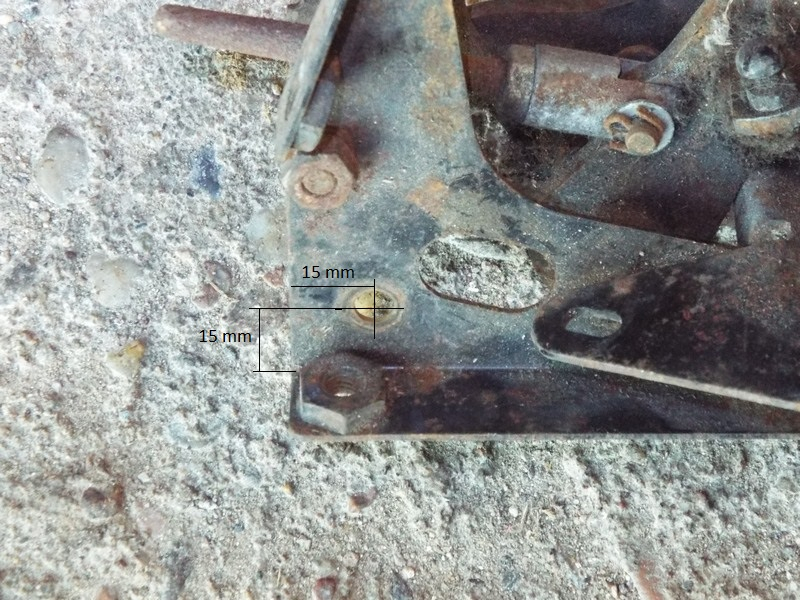

La solution à mon pb doit être simple, je veux modifier un pédalier classique 2 pédales en ajoutant une pédale d'accélérateur suspendue.
Certains me diront que ce n'est pas une bonne idée, mais.... je pars d'une voiture archi modifiée qui as déjà subi tous les outrages :mdr:
La question : avez-vous 2 côtes, ou des photos, pour la position de l'axe de pédale d'accélérateur sur le pédalier d'origine ?
Bien sûr, je peux percer "au pif", je ne me tromperai pas beaucoup, mais je suis un peu (trop) puriste !
Merci pour votre aide et bonne journée.

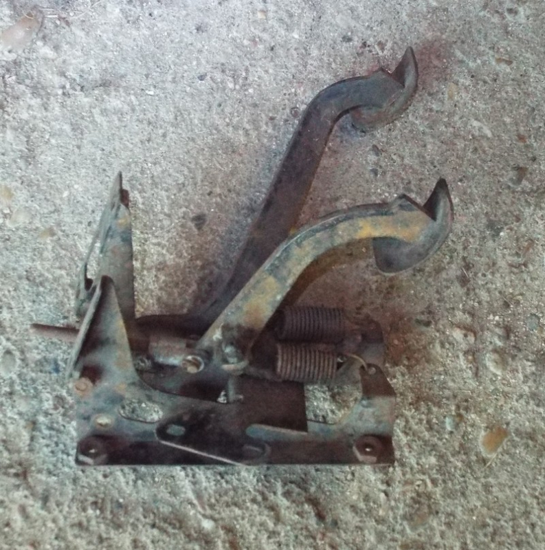

Re: Modification pédalier 2cv
Une petite photo !
Le trou est à 15 mm de chaque bord de la platine.
Dessin vite fait, pas le temps de peaufiner ! :mdr:

Ahhh, super !!! :clap:
Pas besoin de peaufiner, ça me va super bien comme ça !
