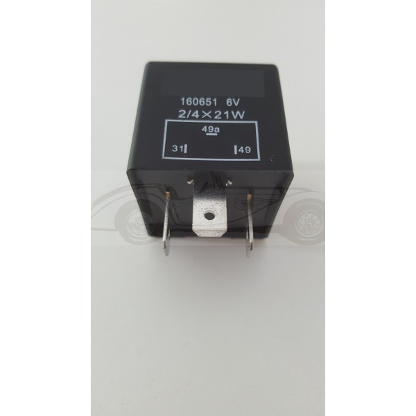

J'ai contacté le fournisseur, qui me propose des ampoules à leds avec un culot comme le culot d'origine, sauf que je ne vois pas comment mettre deux ampoules dans le clignotant qui ne prévoit qu'un seul emplacement :???: De plus ils me conseille de remplacer la centrale clignotante. J'ai lu aussi qu'on pouvait mettre un relais, je suppose qu'il en faut deux, un pour le clignotant droit et un pour le gauche si on veut conserver sa centrale. Ensuite, comme j'ai ajouté deux clignotants à l'arrière ( pour une meilleure visibilité ), il me faudra deux navettes à leds qui fonctionneront avec les clignotants de custode.
avez vous une solution pour placer deux ampoules dans un seul clignotant ? Que choisir entre une nouvelle centrale ou deux relais ? La centrale qui est prévue pour fonctionner avec 4 ampoules de 21 w peut elle fonctionner avec 2 ampoules classiques de 21 w + 2 lampes à leds de 30 mA + 2 navettes à leds équivalent 10 watts environ ?

lucky40 a écrit : Que choisir entre une nouvelle centrale ou deux relais ?
en fait je crois qu'il faut des résistances additionnelles pour que tout fonctionne avec la centrale d'origine.
lucky40 a écrit :La centrale qui est prévue pour fonctionner avec 4 ampoules de 21 w peut elle fonctionner avec 2 ampoules classiques de 21 w + 2 lampes à leds de 30 mA + 2 navettes à leds équivalent 10 watts environ ?
je pense aussi que oui car les leds sont d'une puissance absorbée quasi négligeable c'est d'ailleurs le problème qu'elles posent pour le bon fonctionnement de la centrale et du bruiteur quand elles sont utilisées seules ; je pensait installer au tableau de bord une ampoule classique comme répétiteur qui aurait permis de faire fonctionner tout ce petit monde correctement mais je n'ais pas encore réalisé ce montage ...

Ben du coup j'ai commandé aussi une centrale qui est annoncée comme pouvant fonctionner avec des ampoules à leds et des ampoules classiques.

Après une attente un peu longuette (15 jours) :enerve: j'ai enfin reçu de la société que je ne nommerai pas , les composants électriques pour les clignotants ; centrale clignotante + leds + navettes ...
J'ai monté tout cela cet après midi .
Et ben je suis plutôt déçu ! d'abord j'ai voulu conserver les ampoules 21w pour être sûr d' avoir le bruiteur. une fois la centrale montée :
j'ai tant bien que mal réussi à placer les deux ampoules (led + 21w) dans le cabochon, j'ai dû sortir le déflecteur intérieur :
Contact mis, le clignotant fonctionne uniquement avec l'ampoule 21w, et le bruiteur fonctionne ; le classique quoi, car les leds restent muettes enfin invisibles , aussi bien en haut qu'en bas :???:
Bon un bon point , la centrale fonctionne :danse:
Mais pour le reste c'est chou blanc jusqu'à ce que je m'aperçoive qu'en fin de compte ces ampoules leds ont un sens de montage et que le plus n'est pas sur le corps de l'ampoule comme pour les 21w mais sur le plot central...donc tout à revoir question branchement que vous voyez ci dessus . Une fois refait les connections l'ampoule à leds fonctionne, mais j'ai plus le bruiteur , sauf si je replace la 21w, mais à ce moment là, la led ne fonctionne plus correctement, je n'ai plus que 2 ou 3 petites leds qui s'allument comme si l'ampoule de 21w prenait toute l'énergie électrique !
Il m'a fallu aussi inverser les navettes à leds dans les clignotants du bas pour les faire fonctionner normalement ...
Donc au final, les ampoules leds fonctionnent, mais j'ai plus le bruiteur ni les ampoules 21 w pour éclairer vers l'avant
Plus compliqué tout ça que ça en a l'air ou je me trompe quelque part :???:

Il me semble que René a fait son montage sans changer sa centrale, il a gardé sa centrale d'origine ...
Re: Clignotants 2cv
Posté : 01 avr. 2018, 22:07
par lucky40
Pourtant le vendeur nous dit bien que pour que les leds fonctionnent il faut une centrale clignotante spécifique ...sinon ça ne fonctionnera pas :???: Est ce pour vendre leur marchandise ?
Re: Clignotants 2cv
Posté : 01 avr. 2018, 22:38
par renato13
lucky40 a écrit :Pourtant le vendeur nous dit bien que pour que les leds fonctionnent il faut une centrale clignotante spécifique ...sinon ça ne fonctionnera pas :???: Est ce pour vendre leur marchandise ?
moi j'ai rien changer , mes ampoules fonctionne sans avoir rien changer, j'ai fait une vidéo pour vous montrer , je c'est plus ou .
mes ampoules son 6 volt, brancher direct sur l'autre ampoule avec des fil volant , ma centrale et a minuterie.
Je ne comprend pas pourquoi il dise de changer la centrale, ou le bruiteur marche plus,!! on change rien au montage d'usine,on rajoute une ampoule
avec un pontage sur celle existante c'est tout . :salut:

Merci René pour la vidéo. Je constate, comme pour moi, que l'association ampoule leds + ampoule classique fait que l'ampoule à leds ne fonctionne pas sur toutes ses leds...Pour moi il y a un petit problème quand même dans cette association d'ampoule
Quand pensent les électriciens ?
Je vais (re)tester cette association mais en respectant la même logique que pour l'ampoule à leds, à savoir le + sur le plot central et le - sur le corps de l'ampoule...

Le vendeur a mentionné sa centrale dans le cas ou tu n utilise que des leds je pense.
Par contre je ne connais pas les ampoules a led mais si elles ne sont pas protégés en interne avec une diode , le fait de les branchés en inverse les font cramer.dans 1 premier temps teste la en directe sur la batterie pour voir si elle fonctionne encore si oui rebranche la central clignotante d origine avec seulement l ampoule d origine + 1 led sans la navette de derrière.

Mes ampoules fonctionnent branchées plot au + , corps à la masse ainsi que les leds-navettes. Cela nécessite de bien les isoler de la platine qui est branchée à l'inverse, la platine étant à la masse.
Re: Clignotants 2cv
Posté : 02 avr. 2018, 11:35
par lucky40
Je pense que je vais laisser en l'état : centrale électronique + ampoules à leds + navettes à leds car cela fonctionne ( sans le bruiteur).
Je vais installer une ampoule au tableau de bord qui sera connectée à la borne 49a de la centrale ce qui devrait me permettre d'avoir le clignotement de la droite et de la gauche sans que cela affecte le fonctionnement des ampoules à leds. Tant pis pour le bruiteur, je passerai en clignotement visuel...et plus tard j'installerai des leds dans les phares ...
