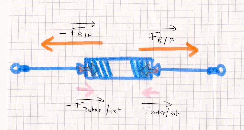

Pensez vous que le pot de suspension puisse tourner car il n'est pas assez compressé par les 2 gros caoutchoucs de chaque cotés du pot?

Tu peux voir sur le schéma que j'ai mis en pièce jointe (position voiture au sol), que la force exercé par les ressorts par le biais des tirants (en orange) est très élevée par rapport aux forces des butées caoutchouc (en rose). Le frottement provoqué par ces forces sur l'enveloppe du pot sont suffisamment élevées pour l'empêcher de tourner et sont supérieures à la force exercée pour dévisser les tirants. Donc les pots ne risquent pas de tourner quand la voiture est au sol crois moi.
En revanche, quand elle est roues pendantes, là les forces des ressorts (en orange) diminuent grandement et les frottements aussi. Mais la force que tu exerces (en rotation) pour dévisser les tirants est plus grande que les frottements. Ils ne réussissent donc plus à compenser ta force pour dévisser les tirants.
Voilà, j'espère que je suis assez compréhensible, c'est simplifié mais bon..., et désolé pour le schéma qui n'est pas super :laughing: .
