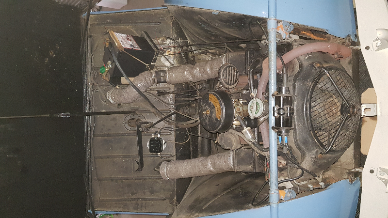

Mon azlp devient fainéante depuis quelques temps ! A première vue aucun problème : elle démarre correctement, ne cale pas, monte jusqu'à 70km/h sans trop de soucis. Mais si je vais sur la départementale et reste à 60-70 km/h sur 3-4 km, elle finit par faire des ratés, perdre de la puissance. Je suis obligé de rétrograder, de ralentir et elle finit souvent par caler... Elle redémarre difficilement et est répartie pour 3-4km... Puis rebelotte. Je ne peux plus profiter de ma deuche comme avant et suis obligé de faire des petits trajets..
J'ai changé mon condensateur, j'ai vérifié qu'il n'y avait pas de prise d'air sur le collecteur, vérifié l'avance de mon allumage, changer le joint de mon carburateur... Et je n'arrive toujours pas à solutionner mon problème.
Pensez vous que cela puisse venir mon carburateur ? De mon allumage ? De la pompe à essence ?
Si certains d'entre vous ont déjà connu ce problème ou ont des idées sur l'origine de ce désagrément je suis preneur.
Merci d'avance les deuchistes !

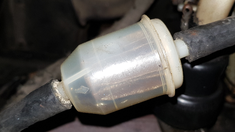

Le réservoir doit effectivement être d'origine, c'est possible qu'il y ait des saletés à l'intérieur. J'ai un filtre à essence installé entre ma pompe et mon carburateur, il ne semble pas sale mais je pourrais essayer de le nettoyer ou de l'enlever et refaire un essai.

Idéalement, il vaut mieux le mettre avant la pompe, dans l'aile avant, avant la remontée vers la pompe ...2cvducotentin a écrit :J'ai un filtre à essence installé entre ma pompe et mon carburateur,

Tout d'abord merci pour vos conseils. Mon filtre à essence est effectivement très encrassé mais à bien fait son boulot puisque le fond de cuve de mon carburateur est nickel. J'ai jeté un coup d'œil au fond du réservoir, je n'appercois pas de trace de rouille... Par contre le tube plongeur était pas mal rouillé. Je l'ai bien brossé pour enlever tout ça. A ce propos, une des rondelles servant de filtre sur le tube plongeur n'était pas dans le même axe que les autres. Est ce normal?
J'ai donc commandé un nouveau filtre qui devrait arriver en fin de semaine. Je vous retiens au courant.

Bonjour tout le monde !
Je reviens aux nouvelles. J'ai changé mon filtre à essence et tout semble fonctionner comme il faut ! Comme quoi inutile de chercher bien loin parfois... En tout cas merci pour le conseil, je vais pouvoir profiter de ma 2cv de nouveau, merci !
