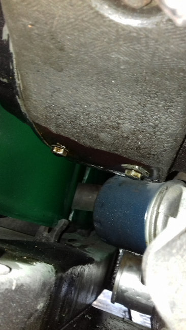

Je vous expose mon soucis , j'ai de l'huile qui goutte lorsque je roule . En fait elle sort par le petit trou qui se trouve dans les tôle qui englobe la culasse . ca le fait des 2 cotés mais plus a gauche .
J'ai déjà changé les joints couvre culbuteurs , les joints lunettes , j'ai déculassé pour voir les segments , j'ai remis les jointures des segment a 120° car ils étaient alignés et je pensait que ça pouvait venir de ça .
J'ai démonté toutes mes conduites pour la circulation d'huile ainsi que les vis creuses banjo pour voir si bouché ( joint cuivre banjo changé par la même occasion).
Reniflard neuf ...
Je suis sur a 98% que ça ne vient pas du couvre culasse
Du coup je sèche un peu sur mon problème ... Segment usé peut être je ne les ai pas changé ???
Si quelqu'un a une idée , je suis preneur .... :???:
Merci d'avance
Mike

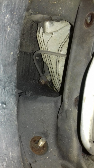

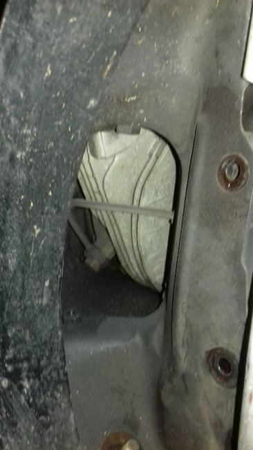

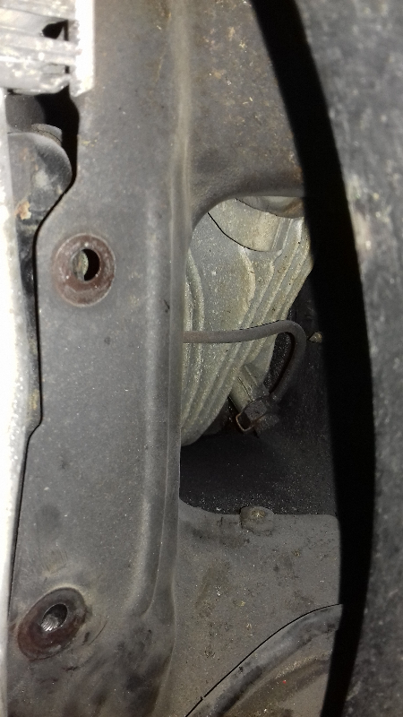

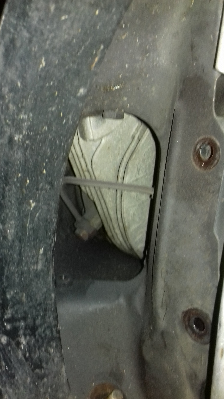

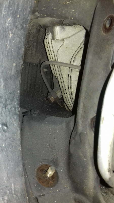

Je viens de demonter mon ventilo ... et voila ce que j'ai derrière ...
Je pense que le radiateur ne fuit pas car c'est quand très propre ...
Votre avis ???
Merci Mike

Faudrait le voir le radiateur la c'est pas ça!!

Oui oui ce n'est pas le radiateur , mais comme disait bob41 le ventilo pourrait souffler l'huile sur les culasses par l’intérieur mais le les conduits sont propres
donc je vais continuer mes investigations mais c’était juste pour voir que l'huile ne venait pas de devant ... :siffle:

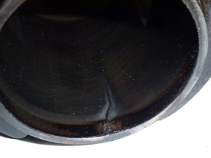

Je voudrais pas faire peur mais j'ai eu ce problème de la fuite mystère et après plusieurs interventions concernant l'étanchéité du moteur et voilà ce que j'ai découvert, le cylindre était fendu dans sa partie supérieure .....

Si tu as fais tes segments tu l'aurais surement remarqué si tes cylindres étaient fendu.
Je sais pas se que tu as comme filtre a air si il est en plastique ou pas car j'ai déja u le souci pareil que toi petite fuite de chaque cotés j'ai cherché un moment avant de trouver et en faite c'était le filtre a huile le plastique était craqué du coup sa goutai sur les culasses.

Messagepar mik69 » 17 avr. 2018, 15:47
Bonjour les deuchistes ...
Nouvelles du front :
Alors j'ai fais le tour de tout ce que vous m'avez dit , en premier lieu j'ai remis un petit coup de clé sur mes caches culbuteurs ( léger) ,
J'ai trouvé un raccord de radiateur ( coté droit) qui perdait un peu et niveau du petit bout de durite que relis le reniflard a la jauge d'huile je pense que l'huile se faisait un peu la malle par la aussi car pas mal de trace d'huile ( coté gauche)
Et apparemment la fuite s'est arrêtée , là je viens de parcourir 40 km plein soleil et rien plus d'huile qui sort par les culasses .... :clap: :clap:
Merci a tous pour votre aide :tchin:
Mike
