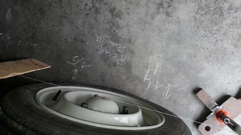

5/ Récupérez vos chandelles que vous allez placer a un mètre environ à l'arrière de la voiture. Une à droite et une a gauche dans l'alignement de la caisse.
6/ Muni d'une ficelle ( que les bouchers utilisent ) vous faites le tour de la voiture. Pour  ce faire il est impératif que la ficelle ne rencontre sur son parcours aucune déviation. Donc soit vous deposez les bavettes ou les ailes ( je n'ai pas démonté les ailes j'ai écarté les bavettes avec des cales de bois )
7 /Ficelle bien tendue vous placer celle-ci pile poil face au centre de vos 4 roues. La ficelle doit affleurer l'axe de vos jantes.
8 / A l'avant débrouillez vous que la ficelle ne touche pas le pneu ( J'ai mis deux autres chandelles  ) idem centre des 2 roues affleurement.
9 / Le parcours de la ficelle doit etre droit et passer précisément devant le centre des 4 roues  (prenez votre temps precision de rigueur)
9 / Vous allez vous placer devant la roue arrière ( importe peu laquelle) et relever la distance entre le bord arrière de la jante et la ficelle. Puis la distance entre le bord avant et la ficelle ( que vous ne touchez pas) Normalement les mensurations sont identiques ou quasiment.
10 / Ne piaffez pas, on arrive aux choses sérieuses. Avec un reglet ou un mètre vous relevez les mensurations sur chacune des roues avant. ( distance jante ficelle arrière, distance jante ficelle avant )
11 / Si votre parallélisme est bon, chacune de vos 2 roues doivent être légèrement ouvertes de 1 à 3 mm.

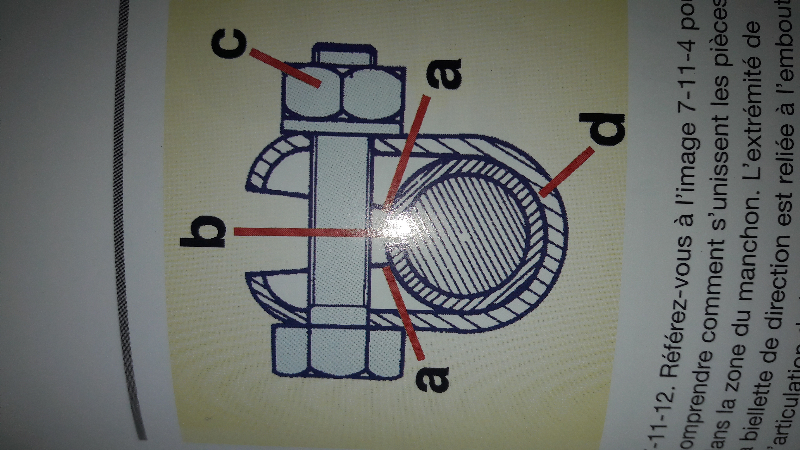

13 / Après avoir vérifié et si besoin corrigé  serrer vos 2 brides. ATTENTION !! avant 2 choses importantes :
a / Avant de serrer les manchons l'embout de direction doit être centré sur la rotule
b / Serrer et quel que soit la position des brides et des fentes des manchons, les boulons doivent etre impérativement placées au centre de la rainure du manchon à distance egale des extrémistes du manchon.
