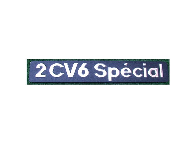

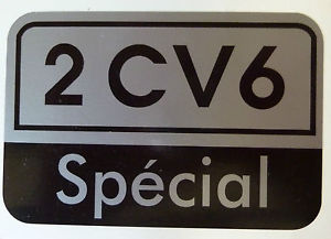

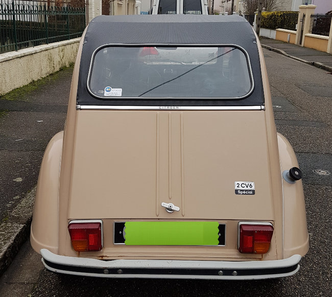

webvince
Messages : 699
Localisation : Bourges (18)
Re: monogrammes
Message par webvince »
Sur ma 6 Spéciale de mars 82, dans son jus, il n'y a pas de monogramme Citroën.
Juste un autocollant "2cv6 Spécial" sur le côté droit.
Après la tienne peut être de 82 mais un modèle 83... Quand les nouveaux logos ont été monté, je l'ignore...
Et où trouver un autocollant ressemblant au mieux à l'original, mystère également, l'original est assez épais, on dirait une fine feuille d'aluminium, comme indiqué d'ailleurs dans le bouquin de PapyDeuche :wink:
Re: monogrammes
Le monogramme que montre Webvince ci-dessus, c'est jusqu'en juillet 1982. Les modèles 83, donc à partir de juillet, ont un monogramme différent, celui-ci je pense :
C'est le seul qu'on trouve en refabrication.

On trouve les premiers modèles de logos, mais s'agit-il de "bêtes" autocollants ou de feuilles d'alu sérigraphiées comme à l'origine ?
Ici :
http://specialiste-2cv-voitures-ancienn ... e&id_sc=15
Ou là :
http://www.renov-2cv-mehari36.com/fr/au ... 19865.html

2 CV 6
Club
Ma Spéciale a bien un "autocollant" :
2 CV 6
Spécial
Quand on regarde de prêt on voit bien qu'il ne s'agit pas d'un simple autocollant mais d'une fine feuille d'aluminium sérigraphié...
Pas gagné que ça se trouve en neuf...
Le refaire soit-même avec une feuille d'aluminium (on en trouve dans les fournitures de loisirs créatifs) et un pochoir pour peindre en noir ?

papy deudeuche
Messages : 920
Localisation : Lorris 45260
Re: monogrammes
Message par papy deudeuche »
Sur là spécial le monogramme est assez haut limite du bouchon de réservoir.

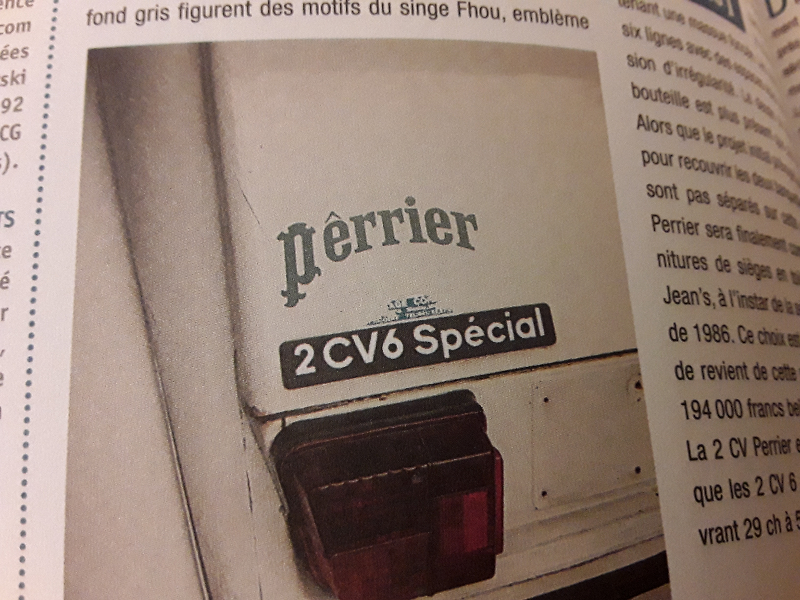

papy deudeuche
Messages : 920
Re: monogrammes
Par contre il y a une chose bizarre ,certaines 2cv comme la Pêrrier
monogramme est à gauche c'est une 6 spécial,Webvince sur la
tienne gauche ou droite c'est marrant, mais j'ai l'impression de voir
Le monogramme Citroën à gauche et l'autre à droite comme la 2cv spécial ou la 2cv4 2cv6 ou autre

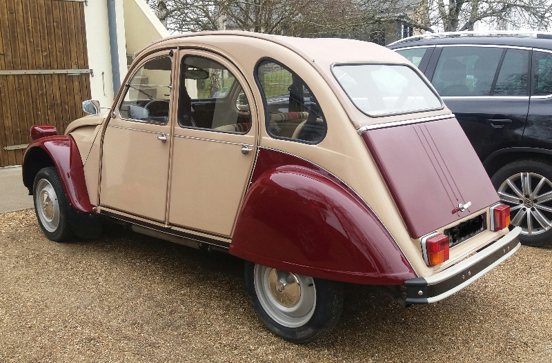

ziguiv
Messages : 97
Enregistré le : 04 sept. 2016, 12:06
Ma deuche : 2cv6 club 1982
Date de naissance : 17 janv. 1947
Localisation : indre et loire
Re: monogrammes
Message par ziguiv »
en plus même couleur apparemment (beige Colorado 069) avant un relooking, ailes et malle rouge delage 446 (la classe).
Je veux bien la cote inférieure à bord autocollant et la cote par rapport a l'axe de la malle toujours par rapport au bord!
Pour le photos, pas doué pour la mise en réseau...
merci :enchante:
Re: monogrammes
papy deudeuche a écrit :Par contre il y a une chose bizarre ,certaines 2cv comme la Pêrrier
Non c'est pas bizarre, c'est belge :mdr:
La Perrier était fabriquée à Forest pour les marchés belges et luxembourgeois.

ziguiv
Messages : 97
Re: monogrammes
webvince a écrit :
ziguiv a écrit :Bonjour,
merci :enchante:
C'est ça, beige Colorado ! On a pratiquement les soeurs jumelles, au détail près de la finition... En plus tu vas rire, mais j'ai dans l'idée de refaire les ailes en rouge Delage aussi :laughing:
Voila la photo!
webvince
Messages : 699
Re: monogrammes
Magnifique ! :salut:
