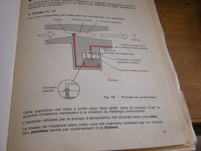

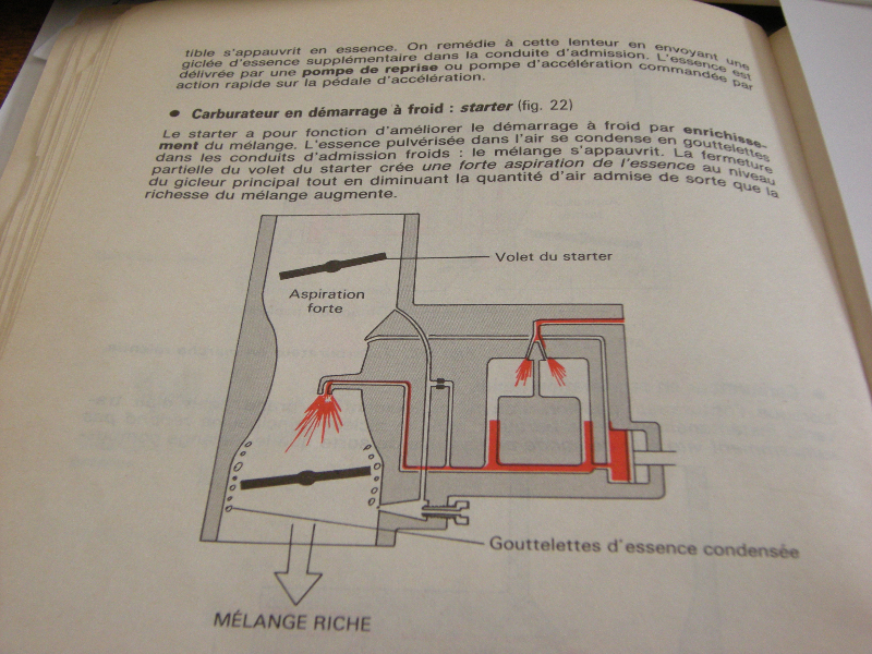

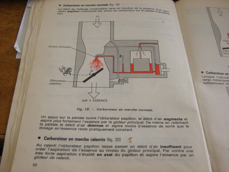

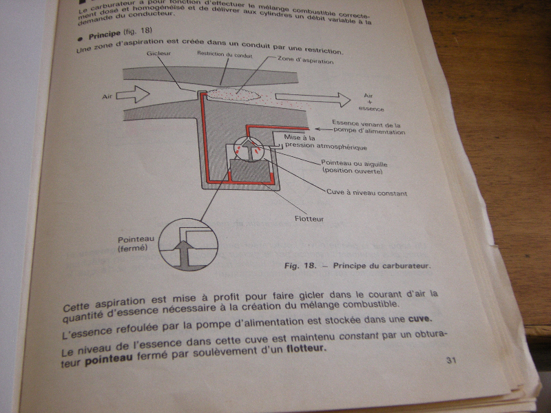

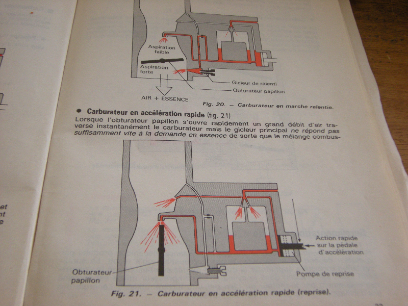

Ben il faut être sur pour un refus de pollution, de validé un allumage nickel, bien régler, des bougies en bon état, des compression OK
après un bon réglage du carbu peut s’obtenir avec les valeur du constructeur, ( avec les gicleurs d'origine , pas de prise d'air, bref , un bon contrôle de tout çà.
voila quelques photos comment un carbu fonctionne,

:salut: C'est un vieux bouquin que j'avais dans mes archive qui a plus de 30 ans , c'est de Daniel Landré , Ingénieur ICAM édition Foucher, découverte de la mécanique .
Je c'est même pas sil existe encore ,!!! :salut:
