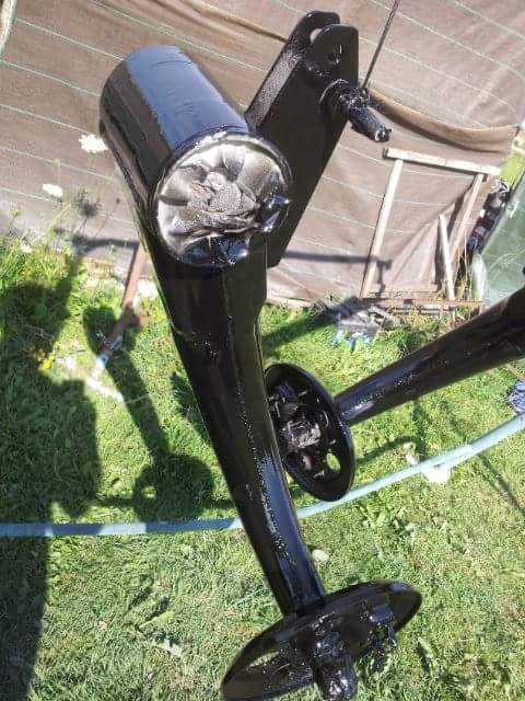

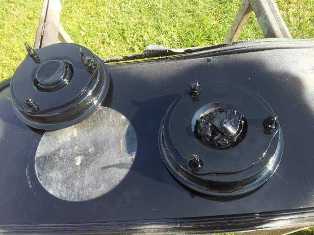

Peinture je j’appelle classique :
Flasques peintes :

biboumat a écrit : 4) si de la peinture haute température est nécessaire faut-il peinture les deux côtés de la flasque ou seulement l’interrieur
Si elles sont déposées, peint les 2 côtés!

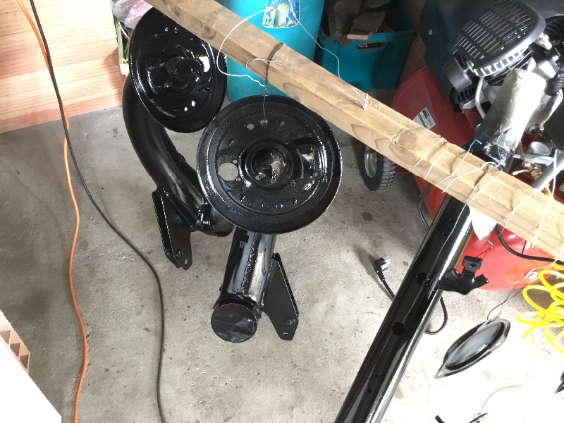

Flasques peintes :
