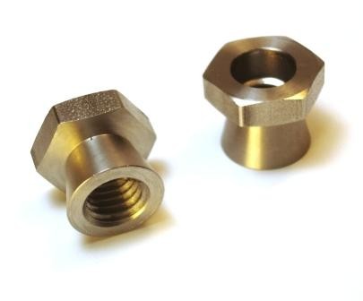

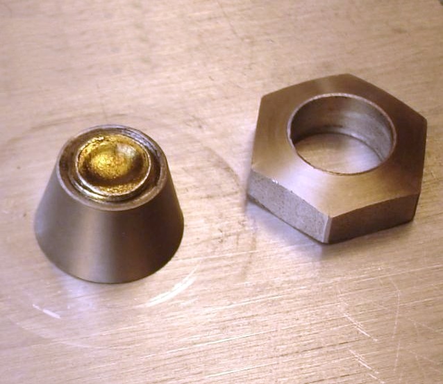

Qu'es que les écrous cassants???
Re: antivol 2cv
Posté : 21 avr. 2018, 23:37
par RICMAN41
Une fois vissé à mort les écrous cassent et il ne reste plus que la partie filetée , très difficile à dévisser par la suite moi j'y suis pas arrivé donc meuleuse !!! :laughing:
je suppose que tu dois avoir les mêmes derrière ton neiman
Re: antivol 2cv
Posté : 22 avr. 2018, 07:31
par renato13
C est écrous cassants comme Ric nous montre en photos , c'est une sécurité pour plus pouvoir déposer l'antivol facilement ,( pour les voleurs ) :pense:
le plus chiant pour changer le neiman anti vol , c'est c'est écrous, le reste çà va tout seul .
^pour les dévisser , tu prend un petit burin et tu le débloque avec un marteau tu frappe un coup sec , il vienne normalement sans trop de soucis , il sont pas trop serrer fort.
C 'est écrous cassants , je crois qu'il casse au couple de 1k/1k5 si je me trompe pas !!! :salut:
