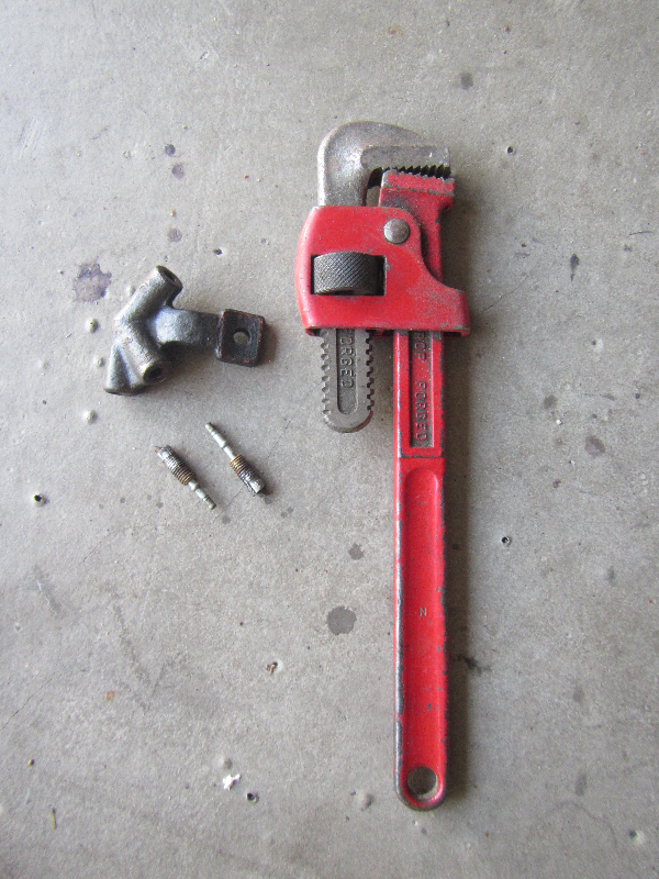

j'ai enlevé le té de la traverse et coupé les 2 tuyaux de frein car impossible de les dévisser.
Ensuite j'ai gratter et mis du w40, je force mais impossible de dévisser les écrous du té. tout ça à l'air bien soudé par la rouille.
Comme le métal est assez mou, les têtes des écrous se sont arrondies.
je ne vois pas de solutions, en dernier recours j'essayerais avec une perceuse
Re: Repartiteur freinage essieu arrière
Ben si ton T est démonté, tu bloque ton raccord (écrou) dans un étau et tu tourne le T pour dévisser ...
c'est ce que j'essaye de faire, mais c'est bien oxydé :enerve2:

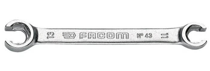

Ces écrous se desserrent, et se serrent, avec une clé de tuyauteur. En as-tu une ?
Normalement il n'y a pas de problème. Tu peux aussi chauffer au chalumeau après avoir bien dégazer le bidule en le plongeant dans l'eau.
non je n'ai pas cette clef.
je vais faire comme vous me dites, bain de w40, puis sinon chauffage.
dernier recours en trouver un autre

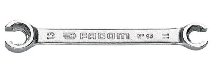

Voici une clé de tuyauteur ou "à tuyauter".
Ca prend l'écrou sur 4 pans (presque 5) et en plus il y a un épaulement. Il y en a avec tête articulée, ça peut être utile parfois.
J'en ai pour toutes mes voitures en 8, 9, 10 et 11 mm.
bob41 a écrit :Voici une clé de tuyauteur ou "à tuyauter".
:plus1: Idem, outil indispensable dès que l'on s'attaque aux canalisations des freins, et en complément de la description de Robert, ces clés sont aussi plus épaisses que la normale ce qui augmente encore la surface d'appui et diminue ainsi le risque de matage des raccords.

Ben si tes écrous son abimées ta clé te servira plus a grand chose , le mieux c'est de bloquer comme dit plus haut David a l'étau et tourner la pièce.
Part contre chauffer, au chalumeau,!!! je suis pas trop chaud :lol: ,je c’est pas sil y a pas des joints torique dedans !!!! ,je suis pas sur !! :pense: :salut:
