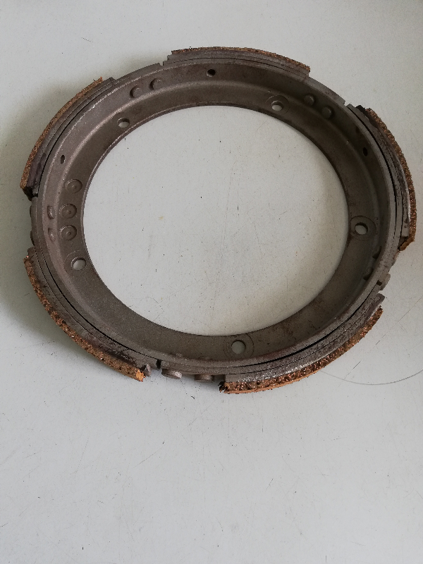

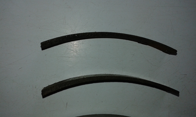

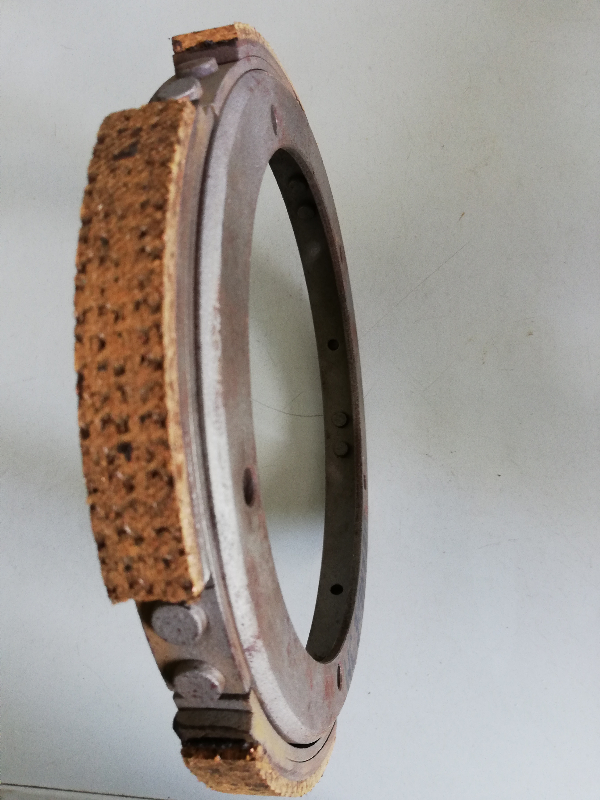

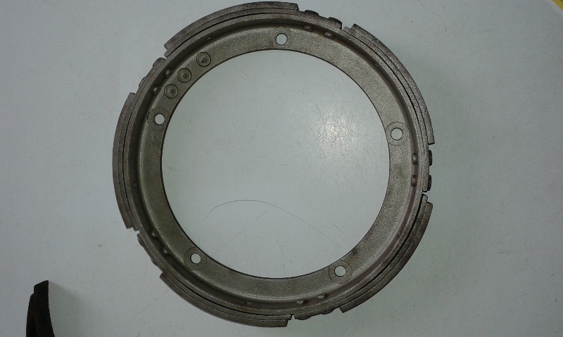

Je l'ai microbillée moi même car j'ai le matériel pour le faire. Les garnitures ne sont pas trop usées mais certaines étaient décollées légèrement, ça n'aurait pas tenu très longtemps à mon avis...
Pour la boite, je ne la connais pas, c 'est un sous traitant d'un gros atelier auto-Poids lourds AD Pro qui est dans la préfecture des Landes à MONT DE MARSAN. Le prix, je ne le connais pas non plus mais c'est bien moins cher qu'une couronne neuve, ça c'est sûr. Donc j'ai demandé des garnitures de 3.5 mm, délai 8 à 10 jours compte tenu des jours fériés ... Affaire à suivre :salut:
Messages : 3695
Re: Un embrayage et un centrifuge 2cv
J'ai récupéré ma couronne d'embrayage centrifuge rénovée ce matin :
Les garnitures font 3.5 mm d'épaisseur, comme celles d'origine .
C'est bien fait et j'ai économisé autour de 30 euros ...
