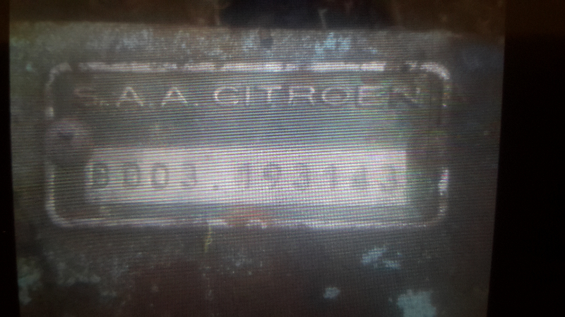

Salut, à quoi correspond ce numéro sur le châssis ?  Et à un véhicule de quelle époque ?
Merci d'avance pour vos réponses.
							Numéro sur châssis 2cv
Re: Numéro sur châssis
 Ce n'est pas le n° de châssis, c'est le n° de fabrication.
Ils ne sont pas répertoriés que je sache, donc on ne sait pas à quelle année il correspondent. Faudrait demander à l'Aventure Peugeot-Citroën-DS.
