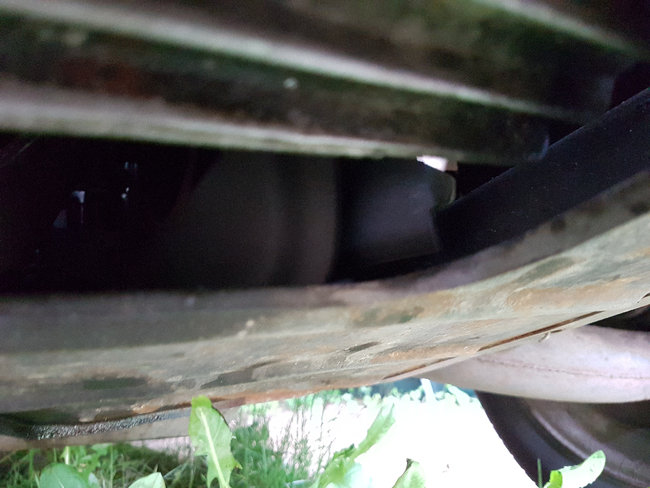

Depuis que j'ai ma Deuche il y a un "truc" qui sonne la ferraille, lorsque je coupe le moteur ou parfois au ralenti...
Aujourd'hui j'ai profité de la vidange pour regarder sous le moteur d'où semblait venir le bruit...
C'est ce bout de truc qu'on aperçoit par l'ouverture de la tôle sous le moteur qui bouge et fait ce bruit, c'est quoi ?
Comment l'immobilier ? L'embout devrait-il être relié à quelque chose ?
Messages : 11565
Re: Bling-bling !!!
Je pense d'apres ta photo , c'est une barre qui a était mise pour coincé le bras, surement pour monter la roue, qui a était oublier part l'ancien
propriétaire, tu peut la virer, il doit rien y avoir a cette endroit. :salut:
webvince
Messages : 699
Localisation : Bourges (18)
Re: Bling-bling !!!
Message par webvince »
La photo n'est pas terrible mais ce dont je parle est quelque chose qui ressemble à un "réservoir" plat vertical duquel sort un tube de peut-être 10 cm de long.
Pas une barre. Faut que j'enlève la tôle sous le moteur pour mieux voir... Ca se démonte facilement cette tôle ?
Messages : 11565
Re: Bling-bling !!!
oui la photo on vois très mal j'ai cru a une barre, non la tôle ne se démonte pas elle est soudé .
cette pièce bouge ,ou elle est fixé,!!! mais il doit rien y avoir a cette endroit , essaie avec une autre photo
de meilleure qualité. :salut:

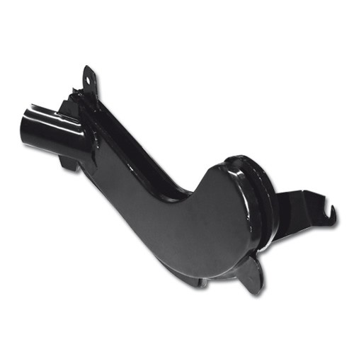

En cherchant un peu dans les catalogues de pièces, j'ai l'impression que c'est un refroidisseur de disque qui se balade, ce que j'ai aperçu par le trou dans la tôle sous moteur y ressemble furieusement.
Comme je n'arrête pas de trouver des vis mal serrées sur cette voiture, ça ne m'étonnerait qu'à moitié... :roll: Les vis de fixation de ce truc doivent être en train de se barrer... Ou bien il est tombé au fond carrément :laughing:
D'ailleurs en regardant bien ça doit se connecter à l'aide de tuyaux sur le carter de ventilo ? Mais sur le dit carter je n'ai plus que des vestiges de tuyaux qui ont du partir en lambeaux...
Ca va être sympa à remettre... :|

Après examen, c'est bien ça : celui de droite ne tient plus que par la vis avant et celui de gauche par la vis arrière :roll:
A par démonter les ailes, je ne vois pas comment mettre les mains à cet endroit...
Plus qu'à commander les flexibles qui font la connexion sur le carter de ventilo, ils ont disparu des deux côtés...

ils se branchent sur les deux sorties du boitier de ventilation derrière en bas
https://www.mehariclub.com/couloir-d-ai ... 12200.html
