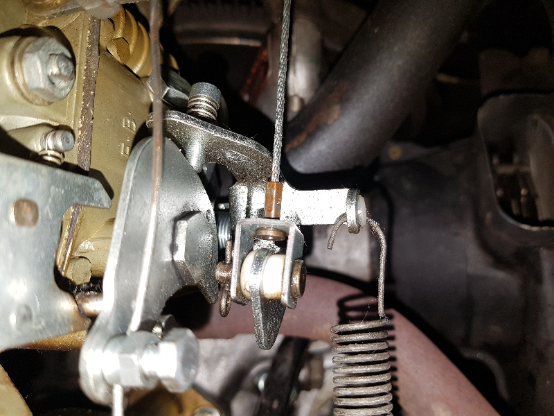

WD40 sur le clapet d'accélérateur du carbu.
Ça m'est déjà arrivé. Le câble allait très bien. Le hic était sur le carbu. A chaud, sûrement une dilatation du carbu et le clapet ne revenait pas.
WD40, et c'est reparti

A ce niveau là

En plus du Wd 40 verifie ton ressort de rappel si il n'est pas trop mou, et regarde aussi ton câble lorsqu'il sort de sa gaine avant le carburateur sous le filtre à air, il y a une broche qui parfois se coince.

Super, merci beaucoup pour ces reponses et la photo qui aide vraiment pour se rendre compte de ce que vous me dites...
