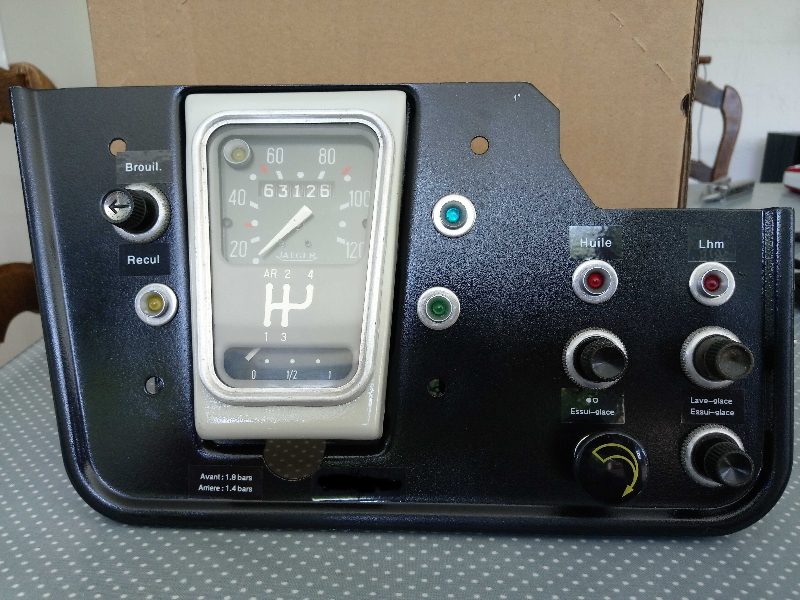

Donc l'idée c'est de rajouter un témoin lumineux discret, le tableau de bord est sobre et le but c'est qu'il le reste (pas envie de me retrouver avec un sapin de noël ou un cockpit d'avion)!
Problème comment en un seul témoin pouvoir différencier les 3 types de feux à savoir: 1_position, 2_codes, 3_route. ???

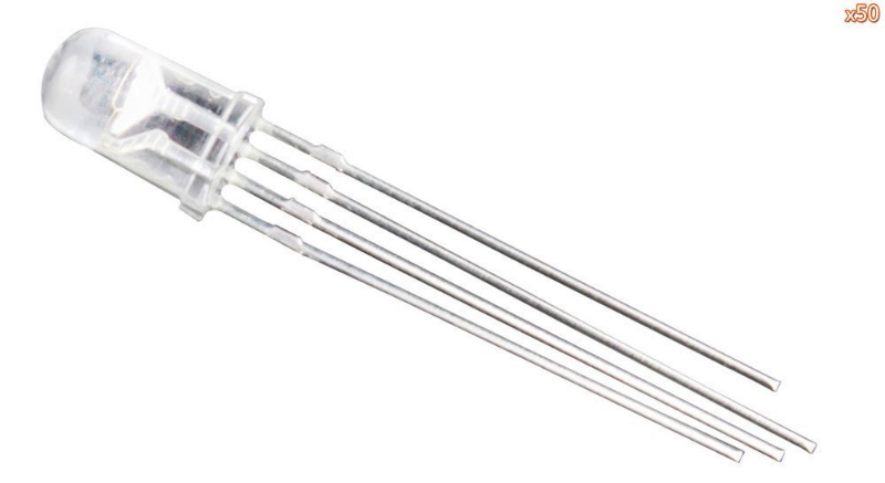

En me baladant sur le net je suis tombé sur ce type de produit:
Comme vous pouvez le constater, cette LED a 4 pattes (elle court pas plus vite pour autant _ ok je repasserai pour les blagues...).
"Mais pourquoi?" me direz-vous... Car ceci:

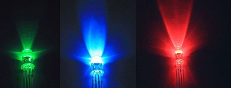

(pour info, j'ai mis un exemple du produit en lien qui suit:)
https://www.amazon.fr/niceEshop-Cathode ... D+RGB+4pin
Dans son fonctionnement ça a l'air tout bête:
LED 4 PIN explication.gif (3.91 Kio) Vu 14632 fois
Donc dans mon idée on pourrait par exemple dire que le rouge c'est pour les feux de position, le vert pour les codes (couleur normalisée en automobile) et le bleu pour les feux de route (couleur normalisée en automobile). En poussant le vice un peu plus loin, on sait aussi que la lumière blanche est en fait constituée de lumière rouge+verte+bleu (technologie utilisée pour les écrans par exemple); on pourrait donc mème imaginer que ce témoin lumineux serve aussi pour la marche arrière en le faisant s'allumer en blanc (ça ne gênera pas si, le temps de sa manœuvre, on ne sait plus visualiser où on en est dans ses phares).
A mon avis cela ne devrait vraiment pas couter trop cher à fabriquer (quelques résistances, quelques diodes surement du fil et une LED RGB) et l'on doit pouvoir l'intégrer en bricolant un peu dans un boitier de témoin lumineux d'origine 2cv pour ne pas dénaturer nos chères titines ...!

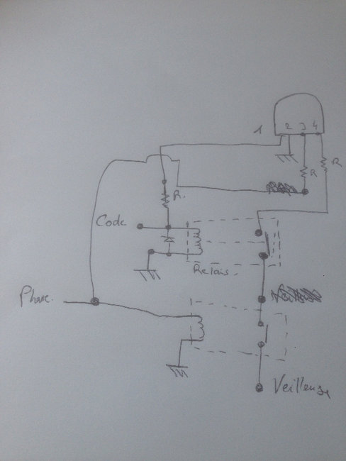

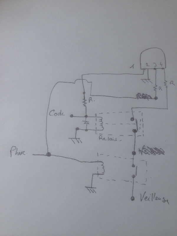

sinon tu peux faire usine a gaz avec 2 petits relais en plus , on utilise son contact repos fermé pour alimenter Veilleuse, lorsque Code ou phare allumé le relais s'actionne et le contact passe au travail et n'alimente plus la patte veilleuse.La diode genre 1N4001 en parallèle sur la bobine n'est pas nécessaire je ne crois pas qu'en automobile il y en y a sur les relais ou integré au relais ? .

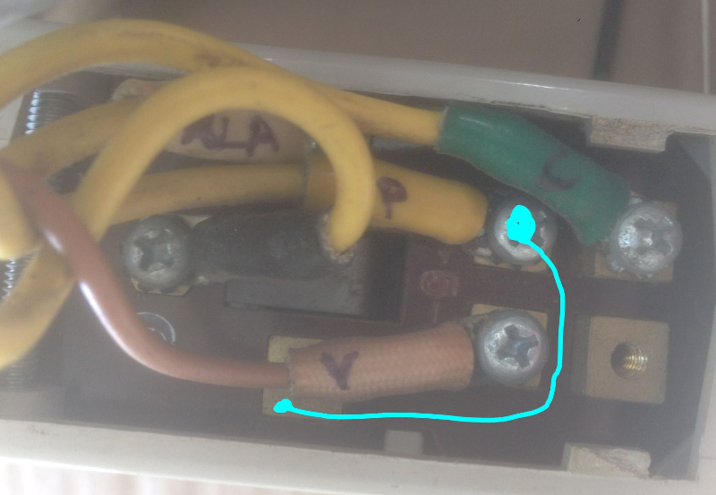

Pour l'appel de phare , bob a expliqué dans un autre post , sur le commodo si tu n'a pas 2 klaxon ville/ campagne , il y a la position intermédiaire lorsque tu appui qui n'est pas utilisé , tu la relie au phare et lorsque tu appuie légèrement tu aura un appel de phare, si la puissance du contact le permet
enfin verifie des fois que je ne sois pas bien réveillé ou cablage different sur la tienne .

En ce qui me concerne, j'ai ajouté au tableau de bord une petite ampoule rouge de 2 w qui s'allume dès que je tourne le comodo sur la position veilleuse. C'est juste pour me rappeler d'éteindre les phares si je les utilise en plein jour. :salut:

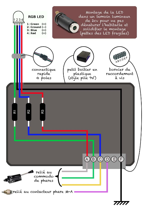

Moi ce week-end un peu de photoshop pour pouvoir un peu mieux illustrer mes propos:
Il me reste donc à calculer R1, R2 et R3 et surtout à trouver comment la faire s'allumer en blanc pour le feu de recul (ça doit être en allumant simultanément les 3 autres mais l'élec c'est encore très confus pour moi mais je progresse...).

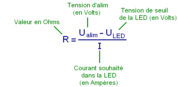

_on prend ensuite la formule suivante:
Sinon il y a aussi la version numérique où il n'y a plus qu'à mettre ses valeurs, :salut: dispo ici:
https://www.digikey.fr/fr/resources/con ... s-resistor
avec R=notre inconnu
Ualim=12V
Uled= 3V
I=0,01A
_on obtient R= (12-3)/0,01= 9/0,01= 900 soit une résistance R1=900 Ohms
-------> reste plus qu'à trouver une résistance de 900 Ohms (et 0,09W _ trouvé grâce à la calculette numérique) on est d'accord?!

Fredjojo a écrit : sinon tu peux faire usine a gaz avec 2 petits relais en plus , on utilise son contact repos fermé pour alimenter Veilleuse, lorsque Code ou phare allumé le relais s'actionne et le contact passe au travail et n'alimente plus la patte veilleuse.La diode genre 1N4001 en parallèle sur la bobine n'est pas nécessaire je ne crois pas qu'en automobile il y en y a sur les relais ou integré au relais ? .
Pour l'instant pour moi c'est du chinois malheureusement, utiliser des relais semble être bien pratique (bien que décris ici comme "une usine à gaz" :???: ) mais ce sera pour la version 2 du prototype :mdr: .
C'est avec des petits projets simples (ou du moins qui paraissent simples!) qu'on apprend une multitude de savoirs utiles. Ce "gadget" est pour moi un très bon exercice concret, avoir des profs deuchistes c'est quand mème autre chose qu'à l'école!
Je voudrai vraiment que ce boitier soit indépendant du faisceau électrique d'origine pour qu'il puisse être facilement monté (et démonté si il le faut) sans avoir eut à toucher aux cosses existantes. De plus, si cela fonctionne je n'ai pas de doute que d'autres s'en serviront aussi!

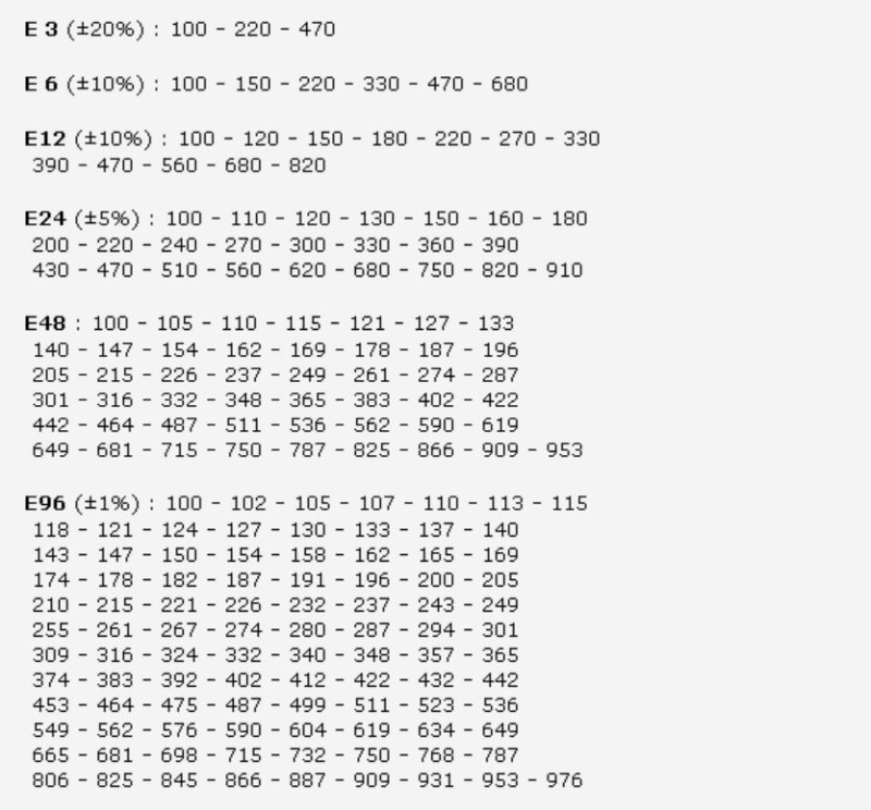

Il n'existe pas toutes les valeurs de résistance la plus utilise série E12 ( a mon époque :) ) correspond pour toi a 1K ohm (1/4W ou moins) si tu trouve ou la valeur inférieur 820 ohms

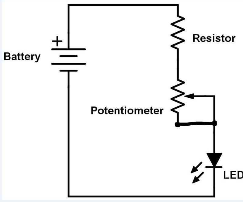

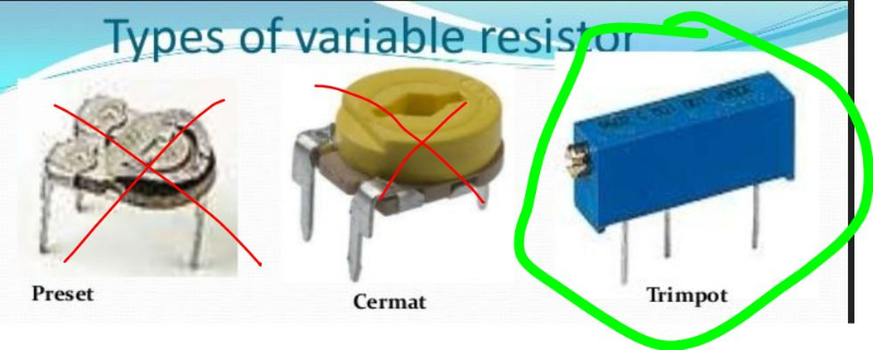

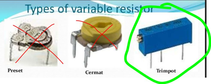

si tu veux utiliser ta led et faire un proto pour voir comment réagisse les couleurs tu ajoute une résistance variable ( de qualité plutôt une 10 tours )
a ta résistance de base ( prendre plusieurs valeurs 470, 1K, 2,2K 4,7K) d’après les commentaires il y a forte différence entre les couleurs . Quand tu as obtenu la bonne couleur soit tu mets une goutte de vernis sur la vis soit tu mesure la valeur de la résistance , tu l'additionne a la première et tu cherche la valeur équivalente dans une série comme la E96 avec plus de valeurs et plus précise 1% .
Quand je dis usine a gaz c'est que cela demande beaucoup de composants de fils etc pour juste afficher au tableau de bord l’État des phares , les voitures modernes nous rendent neuneu , buzzer pour les phares temoin dans tous les sens , bip bip a tous va , moi le premier avec ma mer.. de Nis.. et mon frein a main automatique , maintenant quand je sors d'une autre voiture j'oublis de tirer le frein a main :( :(

Fais attention à une chose : les Led actuelle ont une très forte luminosité qui peut être gênante la nuit...
J'ai remplacé toutes les ampoules de mon tableau de bord par des Led et je me suis fais avoir !
Si tu peux te procurer une résistance variable comme la bleue sur une photo plus haut, fait un test de nuit :
Commence par dévisser la résistance pour avoir la résistance la plus forte, ça évitera de griller ta Led.
Puis tu alimentes la Led et tu tournes la vis de la résistance jusqu'à ce que la luminosité soit convenable et sans éblouir.
Mesure la valeur de la résistance et remplace la par une à valeur fixe moins encombrante.
Tu dois faire ça pour chaque couleur car les caractéristiques des Led varient en fonction de leur couleur (sinon, c'est trop simple...).
Pour les composants, il existe plein de sites de vente par correspondance. Je me fourni chez Gotronic, jamais eu de souci.
De mon côté, j'ai poussé le vice à avoir 2 intensités d'éclairage, un pour la nuit, un plus fort pour le jour (temoin phares, codes et antibrouillards, les témoins d'huile et de frein ne sont pas modifiés). J'ai utilisé un relai pour connecter ou pas des résistances supplémentaires et ainsi avoir 2 intensités lumineuses. Ce relai est collé a l'arriere du tableau de bord, ce qui ne se voit pas du tout. Le tout est evidemment reversible si je veux revenir à l'installation d'origine.
J'ai même remplacé l'éclairage interne du compteur par des Led blanches qui éclairent mieux, et que l'on voir mieux le jour, sans que ça eblouisse la nuit.
Je n'ai pas utilisé de plaques perforées pour tout ça, j'ai des Led avec un support à visser qui remplace les supports d'ampoules d'origine.
Crocus.

Et toujours comme promis, la photo du tableau de bord.
j'ai mis des étiquettes pour plus de clarté.
Le bouton qui commande l'intensité d'allumage des témoins est juste au dessus de celui du cadenceur d’essuie-glace (le gros avec la flèche qui tourne).
A gauche, j'ai utilisé un bouton de feux de stationnement pour commander un feu de recul et un feu antibrouillard arrière : un emplacement, 2 fonctions..., Leur témoin se situe juste en dessous (jaune). Il n'y en a qu'un car avec ce bouton, on ne peut avoir qu'un feu allumé, donc pas besoin de 2 témoins...
Les 2 témoins verts et bleus sont ceux des codes et des phares.
Ces 3 témoins ont l'option jour/nuit, car ils sont susceptibles d’être allumés la nuit (normal me direz vous pour des phares sensés nous éclairer quand il fait nuit...)
Les autres témoins n'ont pas cette option car il s'agit de témoins d'alarme (rouges pour huile et freins) et que l'on s’arrête quand ils s'allument, et du témoin de starter qui ne doit pas rester en fonction longtemps. On peut le voir dans le compteur de vitesse, en haut à gauche (jaune).
J'ai mis l'image du tableau de bord d'origine. On peut voir que l'implantation générale est respectée pour conserver un coté "origine".
Je dois juste remplacer les rondelles grises par des rondelles noires (ou je vais les peindre) pour plus de discrétion.
Crocus

Sympa Crocus ton TDB !
Perso, bien que puriste dans l'âme, je pense que nos 6 méritent bien une petite "mise à niveau de l'avionique" comme on dit dans l'aviation... Croyez-vous que les avions de 70 ou 80 ans qu'on voit dans les meetings n'embarquent aucun appareillage moderne ? Ils ont au minimum une radio récente... Personne ne trouve à y redire, leur restauration passant même souvent par un démontage total et le remplacement du moindre rivet... Peut-on dire qu'ils soient encore "authentiques" ? Je ne sais pas mais l'essentiel est de les garder "en vie" :wink:
De mon côté je compte tenter l'installation toute bête de voyants trouvés sur Ebay et fonctionnant en 12V = pas de prise de tête, "juste" des fils à tirer !
Le lien qui va bien :
https://www.ebay.fr/itm/12V-24V-10mm-Pr ... hash=item0
Un pour les feux de route, un pour les feux de croisement, un pour le feu de recul, il y a les trous pour dans le TDB de 6 spé ! Je prévois même des antibrouillards, accessoire d'époque qu'on trouve dans le catalogue Citroën fourni dans les docs de ma titine.
Par contre il me semble avoir vu quelque part un montage simple à faire soit même pour disposer d'essuie-glaces intermittents, le module de Cipere a le mérite d'être plug & play mais 80€ ça pique un peu... :laughing:
As-tu essayé de remplacé le bouton par le bouton d'origine, plus sympa ?

Merci Webvince.
Pour le bouton, je dois le remplacer par un identique aux autres, mais je dois en dégoter un dans une bourse. Le prix d'un neuf pique aussi un peu... J'ai deja essayé avec un que j'avais en stock, mais je l'ai éclaté en le coupant :boulet2:
Maintenant, je suis preneur de toute idée pour améliorer l'engin.

crocus a écrit :j'ai mis des étiquettes pour plus de clarté.
Crocus
Propre comme boulot en tout cas! :enchante:
J'ai vu sur le net qu'on pouvait se faire imprimer des décalcomanies (à sec ou à l'eau) sur mesure pour une poignée d'euros, ça me tente bien à terme, car en condensant bien le tout sur le format, on a moyen de se refaire les chiffres/logos de la vitre du compteur, les logos tableau de bord...
En ce qui me concerne, je planifie ces petits bricolages de LED, et le premier de tous risque d'être une alimentation d'atelier comme suggéré dans les liens youtube qu'a ajouté Fredjojo (je ferais un petit poste la dessus si ça vous tente).
Sinon, quitte à être dans les accessoires de sécurité/modernisation, j'ai vu qu'un dyaniste (néologisme citroënien :mdr:) avait monté un cadenceur d'essuis glace pour 20€ environ (http://forum.dyaneclub.fr/viewtopic.php?id=10041)
PS: encore merci pour le schéma élec (que je médite d’ailleurs....!)
