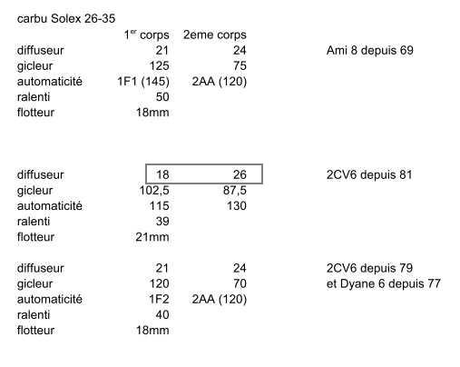

:salut: Il faut être plus précis 26/35 à buses 18/26.Différences de gicleurs suivant les repères.
Mais rappelles nous les références de ton carbu (n° sur le corps cuve) pour savoir exactement quelle repère il a , c'est une série de chiffres avec une lettre dedans encadré dans un rectangle .

Voici ce qu'il y a sur mon carbu :
1- petite plaque alu vissée :
12292 000
2635 CSIC
CIT 225
2- gravé entre le "26" et le "18" :
07 L0 9200
Re: Quel gicleur ?

Gilles10 a écrit :Voici ce qu'il y a sur mon carbu :
12292 000
2635 CSIC
CIT 225
07 L0 9200
D'après la documentation des spécificités des carburateurs Solex, d'origine tu devrais avoir ce qui est surligné en jaune
A savoir les mêmes données que ce que RICMAN41 t'a dit
Corps..............1..........2
Venturi............18.........21
Gicleurs...........102.5.....87.5
Automaticité.....1F2.......2AA
Ralenti............39

Merci RICMAN et merci Bendelareunion....
Si le primaire est donné pour 102.5, il ne semble pas aberrant que le garagiste me suggère un 110...... :pense:
De plus, je viens de passer 1h30 à parcourir les sites des différents vendeurs, et il n'y a personne qui propose du 102.5.....
Le plus proche est Cipère avec du 105.......quant au 110, on le trouve + facilement.
