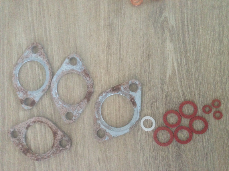

Je viens de recevoir une pochette de joints soit disant COMPLETE pour les 63/69 et comme l'autre il en manque mais par contre a quoi servent les joints sur la photo ( exceptés les joints echap/admi rouilles) .
@ bob , as tu trouvé les joints d’écrou de culasses je n'en trouve pas

On dirait des joints en carton : des joints de plomberie...

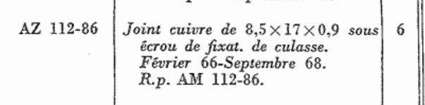

Dans certaines il y a ces joints de 8 mm, assez épais, mais jaunes, donc en laiton plutôt qu'en cuivre, c'est curieux. Je les ai montés, ça a l'air de bien fonctionné, en tout cas pas de fuite et le couple de serrage a été atteint normalement.
En fait ces joints sont montés depuis septembre 1954 ; ils sont au catalogue de pièces détachées de 1955 sous la référence 456.203 et sont nommés rondelle de 8,5 x 17 x 0,9. Ce sont bien les mêmes ! :shock:
Dans ces pochettes j'ai trouvé aussi des joints double admission échappement (avec 3 trous de vis : 2 CV A et AZ 12 Ch) et des joints "lunettes" seuls (donc pas lunettes en fait :ptdr: :ptdr: ) Tout ce qu'il faut pour une A....

J'ai mesuré une rondelle sur le moteur de l'AZAM : 17 x 8.5 x 0.9 :pouce: Je veux regarder dans mon bazar, je dois bien en avoir d'autres .
