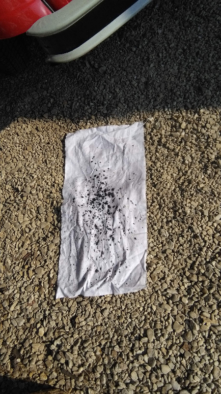

Bon....j'ai essayé de régler mon carbu suivant la méthode "windmill" mais je ne suis pas certain du résultat ... :(
En effet :
- le moteur démarre au quart de tour à froid mais SANS starter.....est-ce normal ?
- en accélérant, voici ce qui sort de l'échappement :
En touchant du doigt ce chiffon et la sortie de l'échappement, il semblerait que ce soit de la suie ... :???:
J'ai donc l'impression d'avoir (encore) foiré quelque chose... :boulet2:
Pour info, je n'ai rien touché à l'intérieur du carbu et j'ai réglé mes culbuteurs comme le préconise René.
Je ne sais plus quoi faire, sauf taper dessus à grands coups de masse.... :enerve2: :enerve2: :enerve2:

Ce qui sort du pot peut être les résidus (condensats) des kilomètres précédents ... comment marche-t-elle sur route ?

-La suie est sûrement un mélange de calamine et d'eau(condensation) ce n'est rien , normalement une fois chaude elle ne devrait plus avoir ce genre de problème , je suis désolé mais ce n'est pas évident à distance.
