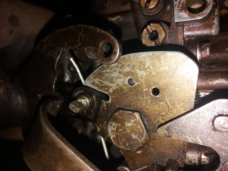

Pourrais-tu préciser, peut-être à partir d'une photo ou d'un dessin de ton modèle de carbu ... ?PLUX a écrit : J'ai vu aussi que le papillon(?) de l'accélérateur bougeait beaucoup et donc que la vis de réglage passait derrière. J'ai essayé de revissé la vis(?) tête très plate qui semble maintenir le tout.
- PLUX
- Messages : 1992
- Ma deuche : 2cv 4 1974
- Localisation : luxembourg
- Âge : 65
Re: Incident bizarre
download/file.php?mode=view&id=6965
En effet une photo est plus claire que mes explications surtout que je ne connais pas les noms des pièces.
La pièce en lune supporte la vis de réglage de l'accélérateur
cette vis passe derrière la pièce que j'appelle papillon. Ce papillon est lui même fixé par cette vis à grosse tête plate en haut à droite de la vis de fixation du câble de starter. Comme cette vis est dévissée, le papillon bouge. Après re-vissage, il ne bouge plus et la vis d'accélérateur repose dessus permettant le ralenti.
Est ce juste?
Pourquoi en accélérant moteur éteint de l'essence sort elle du carbu? Un trop plein?
Est ce juste?

Désolé, j'ai naturellement mis la photo dans le mauvais sens.
quel ballot!!!
quel ballot!!!

Il te faut remettre cette pièce en place c'est le levier d'accélérateur tout et dévisser , normal que tu accélère plus ou moins .
Ben voilà, en fonction de la place de la pièce.
enfin j'ai tout resserré et tout baigne depuis......etr mon fils est reparti avec la voiture...

Ha! J'oubliais, depuis cette histoire d'incident (le papillon dévissé ...) le ralenti est trop rapide.
Une idée pour le rendre à la normale sachant qu'avant il était pile poil.
Je lisais le post sur le ralenti et je vois qu'il doit tourner à 800 tours/minutes, mais comment mesurer les tours?

PLUX a écrit : Mais en fait, à quoi sert-il réellement, on dirait une attelle que l'on met sur un bras cassé. Ce n'est pas un joint...
Il sert à assurer l'étanchéité entre la goulotte et le réservoir. Si tu ne le mets pas, tu auras une fuite de carburant, et je te raconte pas les odeurs d'essence !!!
Pour le ralenti, il faut que tu refasses le réglage, suivant les règles, moteur chaud.
Moi je procède de cette façon, enseignée il y a longtemps par un vieux mécano :
- je visse la vis de richesse à fond puis je la desserre d'un demi-tour,
- j'accélère le moteur avec la vis d'accélération, jute pour éviter qu'il cale,
- je desserre la vis de richesse, le moteur accélère, jusqu'à ce que le moteur galope, puis je la serre d'un quart de tour,
- je ralentis le moteur à 800 tours en desserrant la vis d'accélération.
Voilà !
